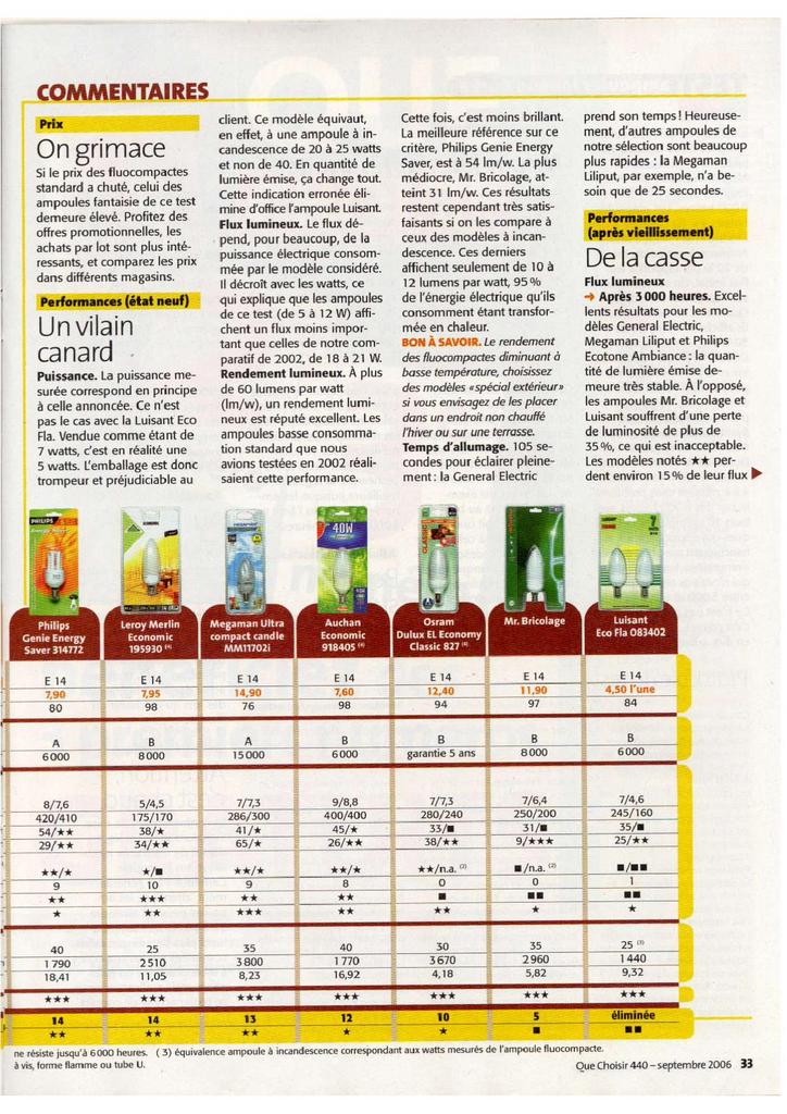

Ah bon comparatif! Merci !
Désolé de répondre plus d'un an apres ce message mais je n'avais jamais vu ce comparatif!
La Megaman obtient la meilleure note et ce n'est même pas un modèle Ingenium!
Est ce que par hasard tu aurais encore la fin? Apparement il manque une (ou plusieurs?) pages...
