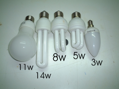

Message non lupar delnoram » 02/08/06, 21:49
TESTS FLUOCOMPACT.
tout d'abord les fluo qui demarre avec un ballast pose le problême du cos phi dans les mesures (0.5 à verifier par ceux qui savent).
pour les autres la correspondance est bonne.
Marques conso donnée conso relevée
Matsuoka 5w 4.6w
Matsuoka 8w 6.8w
Electris(rouge) 15w 12.6w
Attralux 14w 15w
Direct Energie 11w 11.5w
PT 15w 9.3w
Astrell 11w 13.9w
????? 3w 2.3w
(ben non j'ai pas de Phillips ni de Osram :oops: )

C'est du tout bon ca veut dire que (au moins sur 1 mesure à 200mA) le PM230 est trés précis et fiable...il faudrait peut etre faire des vérification sur plusieurs puissances piur confirmer cette fiabilité...T'aurais le matos pour ?
Messages : 81533
x 12323
Message non lupar Christophe » 02/08/06, 22:20
delnoram a écrit :Matsuoka 5w 4.6w
Matsuoka 8w 6.8w
Attralux 14w 15w
PT 15w 9.3w
Astrell 11w 13.9w
????? 3w 2.3w
Etonnant tes mesures car t'es plutot sous la puissance indiqué alors que moi j'étais de 20 à 30% en plus (à une exception prèt)...surtout la PT ( 38% en moins !)...t'es sur qu'elle est pas pété ? Niark niark niark désolé ! :cheesy: :cheesy: :cheesy:
