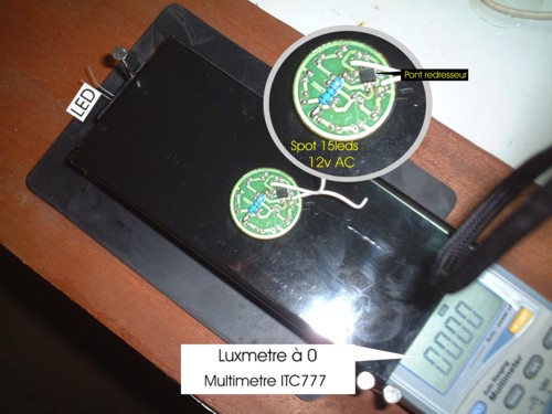

test en boite noire , led en face du luxmetre (obligé sinon il m'aurait fallu une boite noire exterieur et blanche interieur)
distance capteur led 150mm.
test sur 6 leds "identiques" + une demonté d'un spot 20leds.

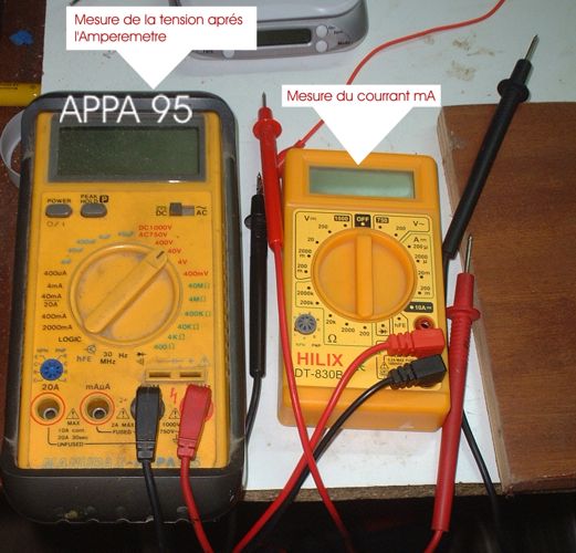

Voila le matos CHEF

Par contre on comprend pas bien la boite noire...A quoi sert le spot 15 Leds sur le dessus ??

non rienà voir avec la boite noire, il sagit du spot 15 leds blanches 12v AC que j'ai demonté pour mettre une de ses leds dans le test.
Le resultat montre que la difference et encore importante, bien que le tout premier que j'avais acheté etait pire et plus cher.
