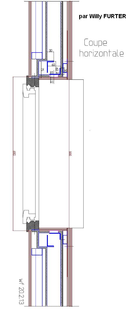

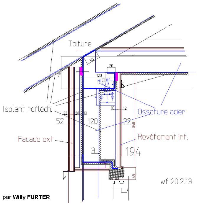

Votre projet est intéressant, mais auriez-vous quelques schémas / croquis de vos parois isolantes ?
Il s'agirait de châssis métalliques, avec une couche d'air immobile régulé en température ?
J'ai jeté un oeil dans votre forum, mais c'est un peu touffu quand on est pressé :)
En tant que modérateur, je pourrai intégrer vos schémas les plus pertinents dans votre premier post, ce sera mieux pour les lecteurs,
Cordialement,

Je vous ai envoyé quelques croquis du procédé constructif.
Il y a 3 couches d'air immobile:
- derrière la façade, ilpermet de capturer les calories solaires renvoyées par l'IMR recouvrant l'ossature, la protégeant des différences de température ainsi que de l'humidité et de la salinité de l'air extérieur.
- derrière le placo, il constitue un matelas thermique que l'on peut chauffer ou refroidir, dans la pièce concernée. L'IMR empêche la fuite des calories vers l'extérieur, tout en protégeant l'ossature métallique contre les risques d'incendie et l'humidité de l'air intérieur.
- au sein de l'ossature métallique, assure la stabilité de cette dernière car il n'est pas influencé par les variations de température intérieur ou extérieur.
Ce type de construction ne prétend pas remplacer les constructions traditionnelles maçonnées ou à ossature bois.
Il permet à des jeunes d'entrer dans la vie active sans grèver leur budget, tout en ayant un habitat solide, qui ne se fissure pas, dans lequel il peuvent vivre sainement, à l'abri de l'humidité, de la chaleur et du froid, à moindre coût, profitant de la récupération gratuite de l'eau de pluie et des calories solaires, afin d'assurer économiquement une climatisation de l'habitat.
Ils peuvent ensuite se faire construire leur maison de maçon ou de charpentier, construites dans les règles de l'art.
La construction industrielle permet de rationaliser les coûts de production et de garantir une qualité de fabrication.
Pour moi, même un tétraplégique peut être autoconstructeur.
Il doit être le maître d'oeuvre, faire ce qu'il est en mesure de faire et déléguer le reste à des personnes compétentes.
Bonne journée.

Message non lupar Remundo » 26/08/13, 13:27
Willy FURTER a écrit :Bonjour Remundo
Merci Willy, c'est à jour,
voir en tête du sujet
