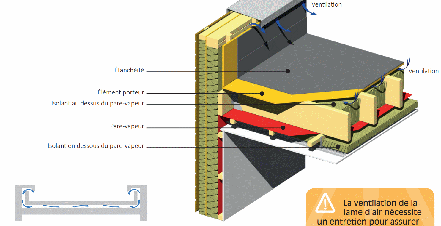

Pour changer d'affectation une dépendance qui manquait de hauteur, sans vouloir empiéter sur le voisin, nous avons décidé de faire un toit plat avec étanchéité EPDM.
Les sites professionnels et les vidéos sur le sujet conseillent tous la toiture chaude. Le soucis est que l'isolant supportant les hautes températures est très cher et nécessite plus de hauteur que ce que j'avais prévu.
Finalement, la toiture froide nécessite une lame d'air qui n'est pas si compliquée à réaliser. http://www.cndb.org/pdf/CNDB/TELECHARGE ... rrasse.pdf
J'ai pensé faire comme montré ici (toiture froide).
Par contre, pourquoi mettre le pare-vapeur au dessus de la dernière souche d'isolant ? Je l'aurait plutôt mis en dernier, comme sur les murs :?:

Oui c'est étrange cette première petite épaisseur d'isolant, puis le pare vapeur et ensuite l'isolation principale...Il doit bien y avoir une raison...mais la quelle???

La raison je l'ai eu ailleurs
L'idée, c'est de créer entre le plafond et le pare-vapeur, un vide dans lequel circuleront toutes les canalisations, électriques notamment, qui par endroit traversent le plafond. Si le pare-vapeur était posé sur le plafond, il serait endommagé.
Quand au 2ème isolant posé sur le plafond, il n'est en fait pas obligatoire au sens strict. Mais le fait d'avoir deux isolants successifs, à supports croisés, améliore la prestation globale d'isolation car chacun des deux isolants couvre les ponts thermiques de l'autre.
Le 1/3, c'est la résistance thermique maximale qu'on peut donner à l'isolant sous PV, pour éviter les condensations.
Si on met zéro, on est donc bon, à condition que l'autre isolant soit suffisant.

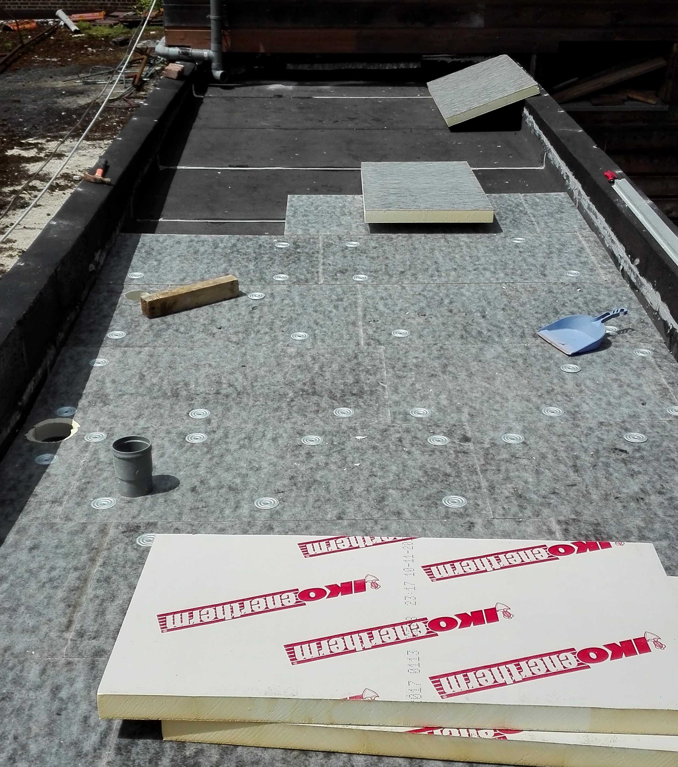

Pour finir, j'ai choisi la solution de mon magasin de bricolage qui semble correspondre à ces recommandations : http://www.programmepacte.fr/sites/defa ... 4-07_0.pdf
Elle se compose d'un plancher OSB3 recouvert d'une sous-couche bitumeuse renforcée d'un voile de verre. c'est collé avec une colle bitume à froid. Comme ce n'est pas vraiment de la colle, il faut des pointes en partie haute et fixer les côtés. Cette sous-couche fait aussi office de pare-vapeur.

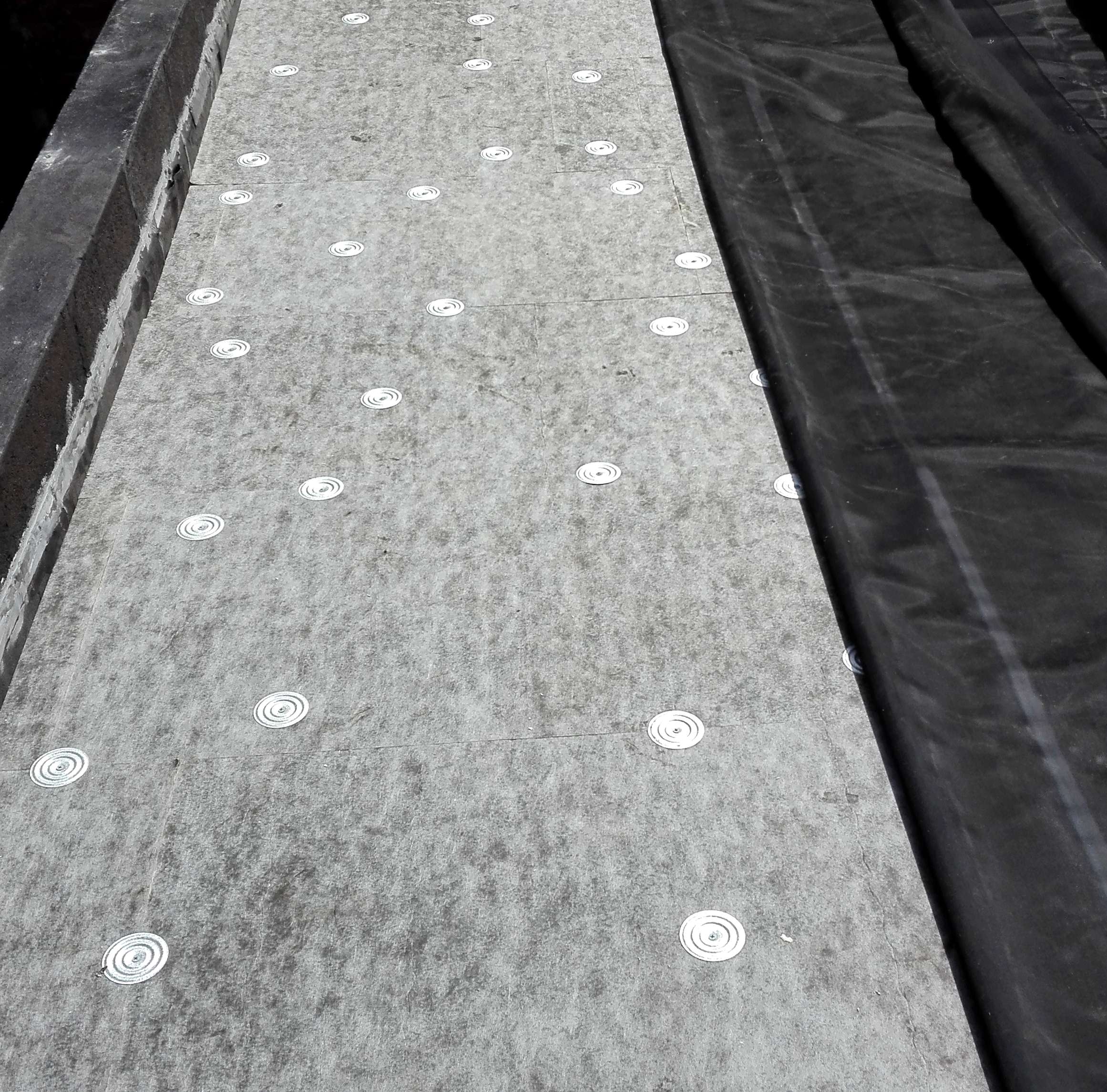

Pare dessus, j'ai fixé un isolant PIR (prévu pour des hautes températures). Puis la membrane EPDM collée avec des cordons de colle spécifique. Je n'ai pas réussi à éviter les plis, mais bon, ça ne doit pas être trop tendu non plus.
pose isolant
EPDM en cours de collage

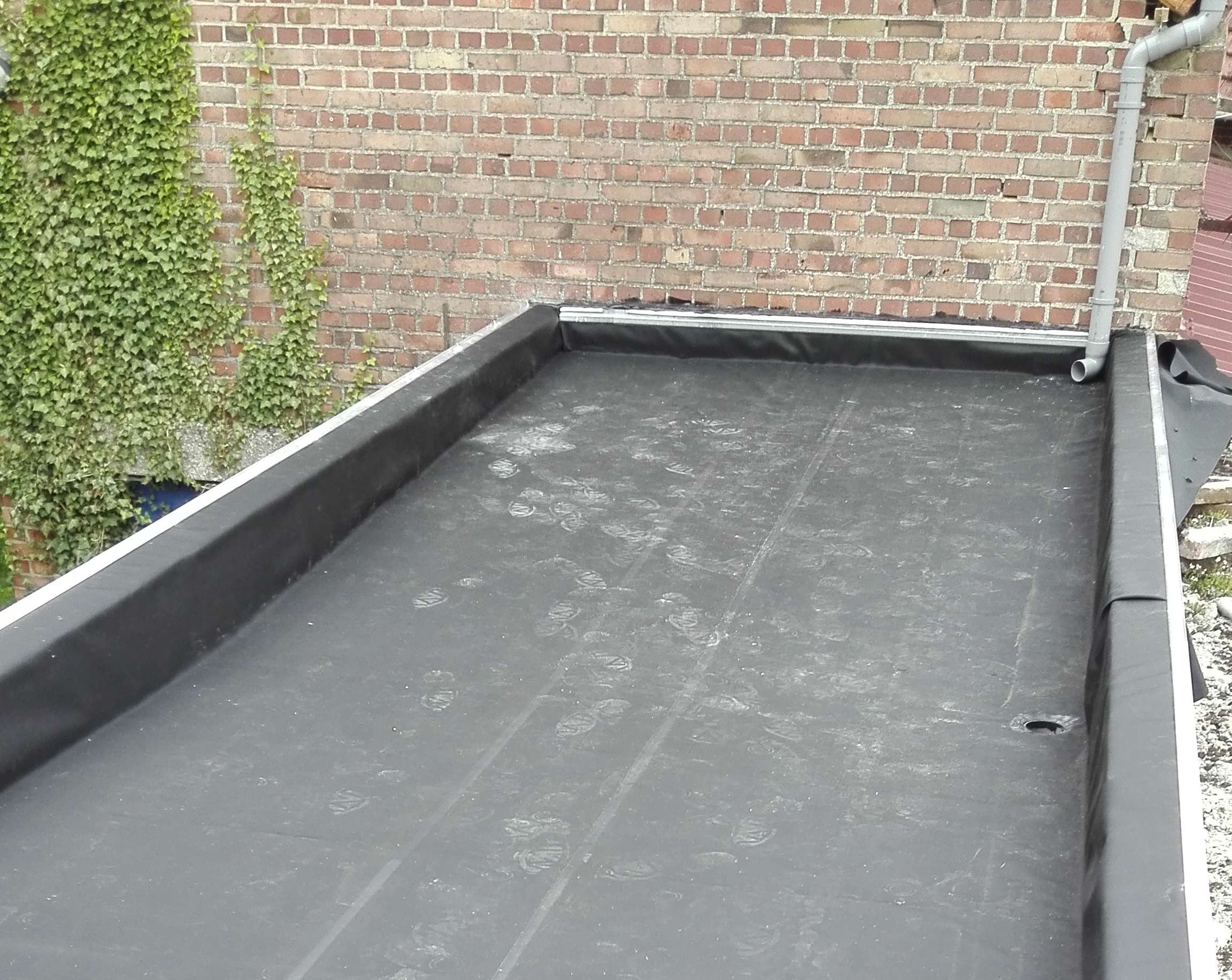

Presque terminé

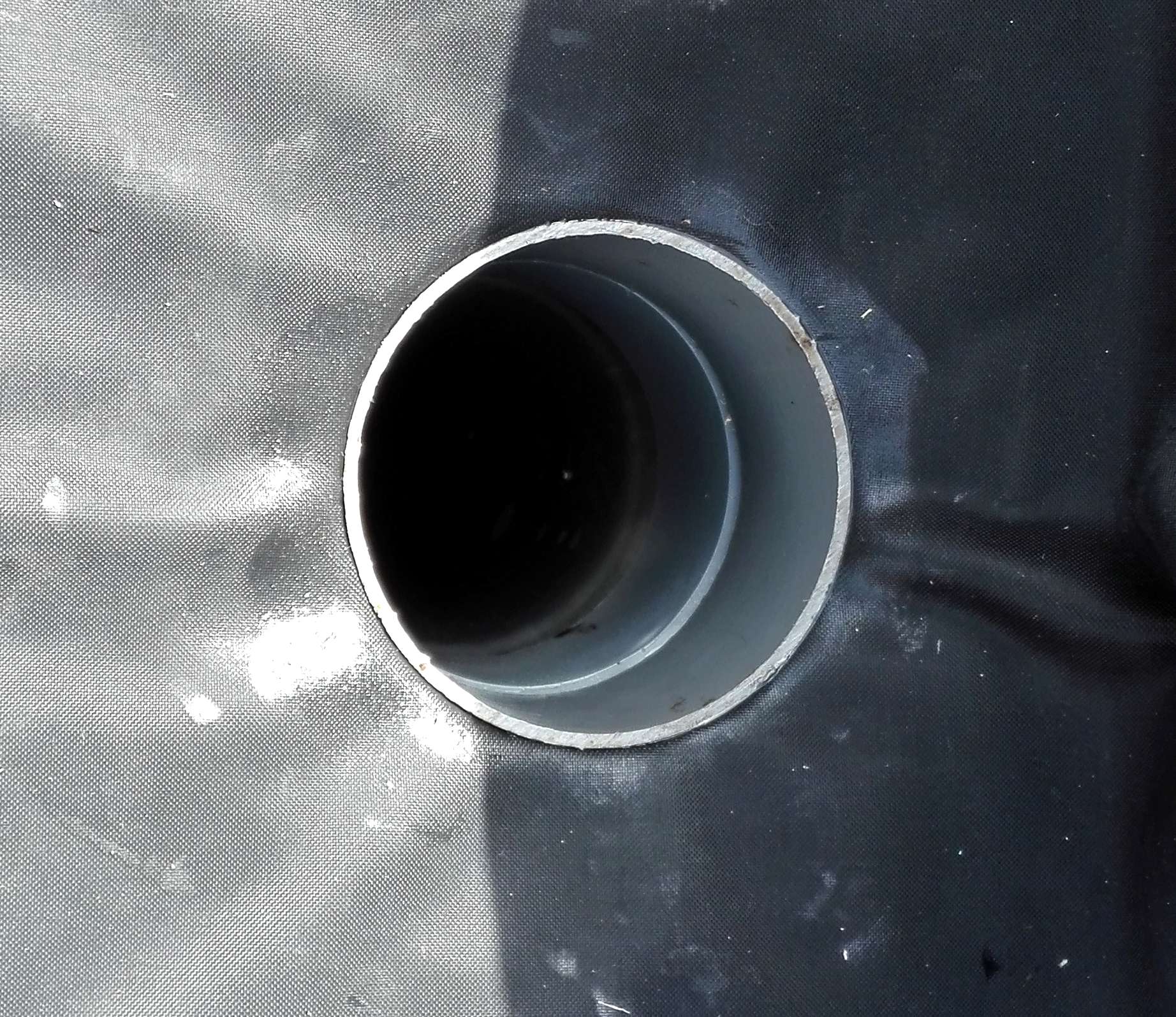

sortie eau pluviale
