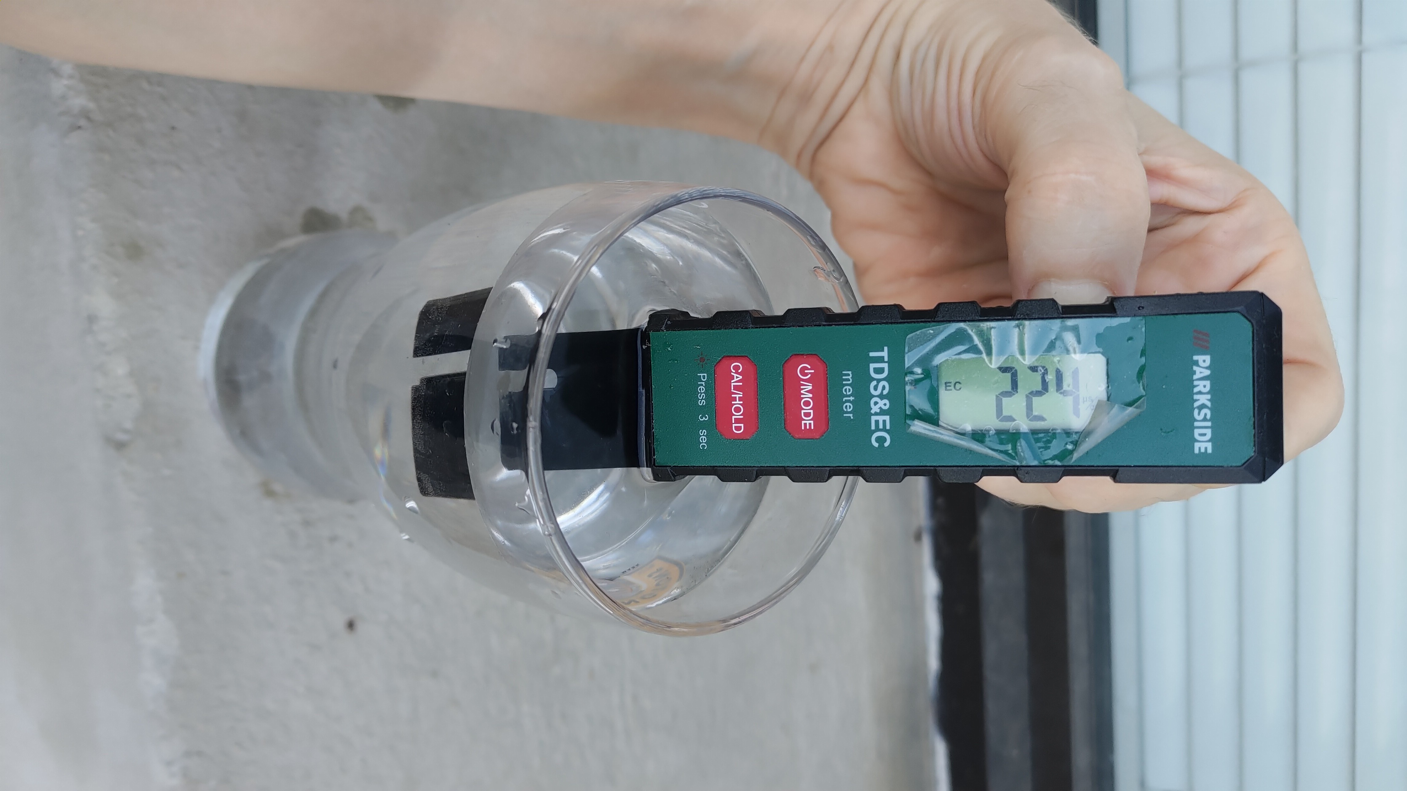

[•••]Comme TDS/pH mètres on a pris des Parkside,
IMG-20240506-WA0001_1.jpg jusque là j'ai fait 2 tests vers le Lac de Divonne et Divonne-les-Bains.
Les valeurs idéales c'est entre 50ppm et 150ppm. J'ai obtenu 177ppm du réseau c'est donc bon. L'eau de source était à 235 c'était acceptable puisqu'il vaudrait bien être en dessous de 300ppm.
La prochaine fois je testerai les eaux de pluie, stagnantes, et de rivière comme la vidéo. Et je donnerai les valeurs en ppm.
les eaux de pluies ça attendra vu la météo, et je profite du temps très sec pour faire une mesure, en supposant que les solides dissouds seront plus concentrés, et je referai les mêmes mesures l'automne... Voilà ce que j'ai obtenu:
si un jour quelqu'un voulait essayer je lui conseillerais de laisser bien couler l'eau pendant un bon moment pour être sûr qu'il n'y a pas une concentration parasite en amont. En effet j'ai pas obtenu cette valeur du premier coup.
