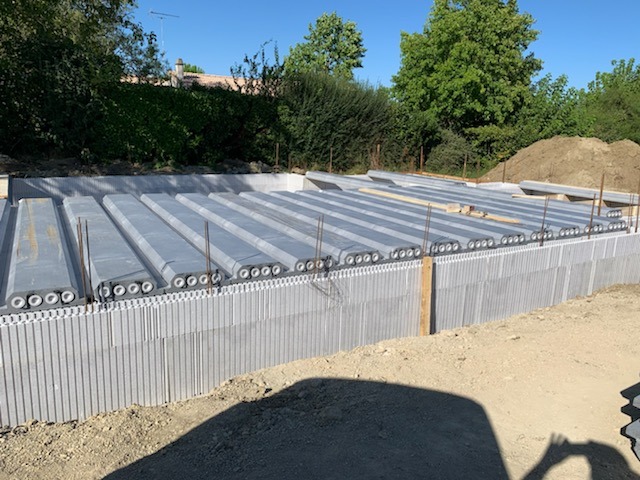

Tiens une photo que je viens de trouver du montage d'un vide sanitaire qui pourrait constituer une base solide pour un stockage grand volume...une fois les travaux finis et le système rodé, il suffit de recouvrir d'une couche de terre...et hop ni vu ni connu !
vide sanitaire.jpg (110.14 Kio) Consulté 10576 fois
