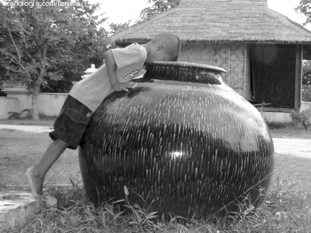

En Asie ils ont d'énormes jarres en terre cuite (de 1000 litres?) et elle à l'air potable... je me demande comment ils font?

Voici le type de jarre où ils stockent leur eau:
...Après un chien farçeur, il fallait bien un loup-phoque dans ce forum
