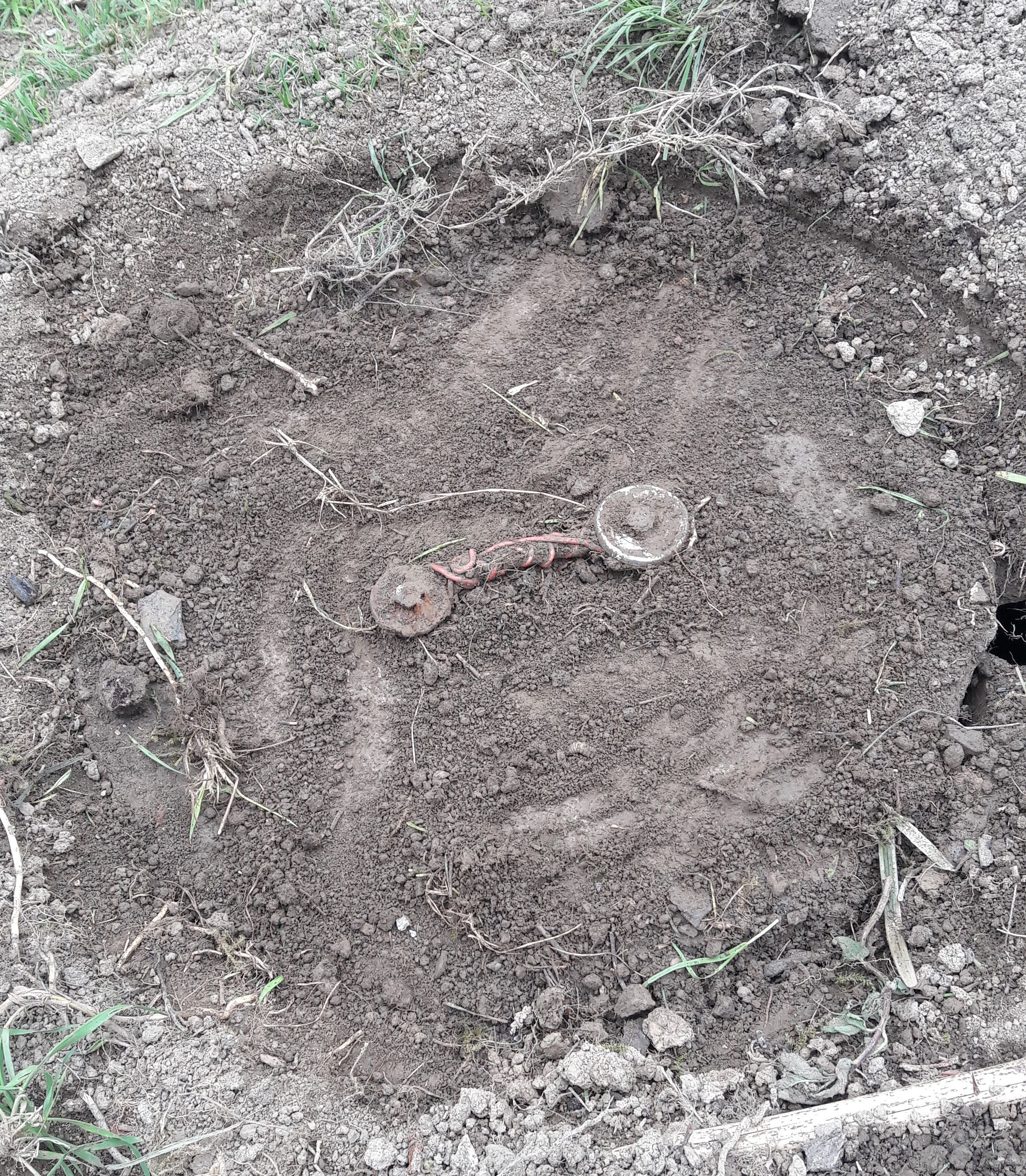

Nous avons acheté avec madame notre maison il y a 5 ans. A l'époque, on nous avait informés de la présence d'une source et d'un puits que j'avais cherché sans succès.
Confinement oblige, on a passé pas de temps dans le jardin et, en voulant niveler une bosse dans le jardin, finalement...
Une excellent surprise, sous les yeux ébahis du petit.

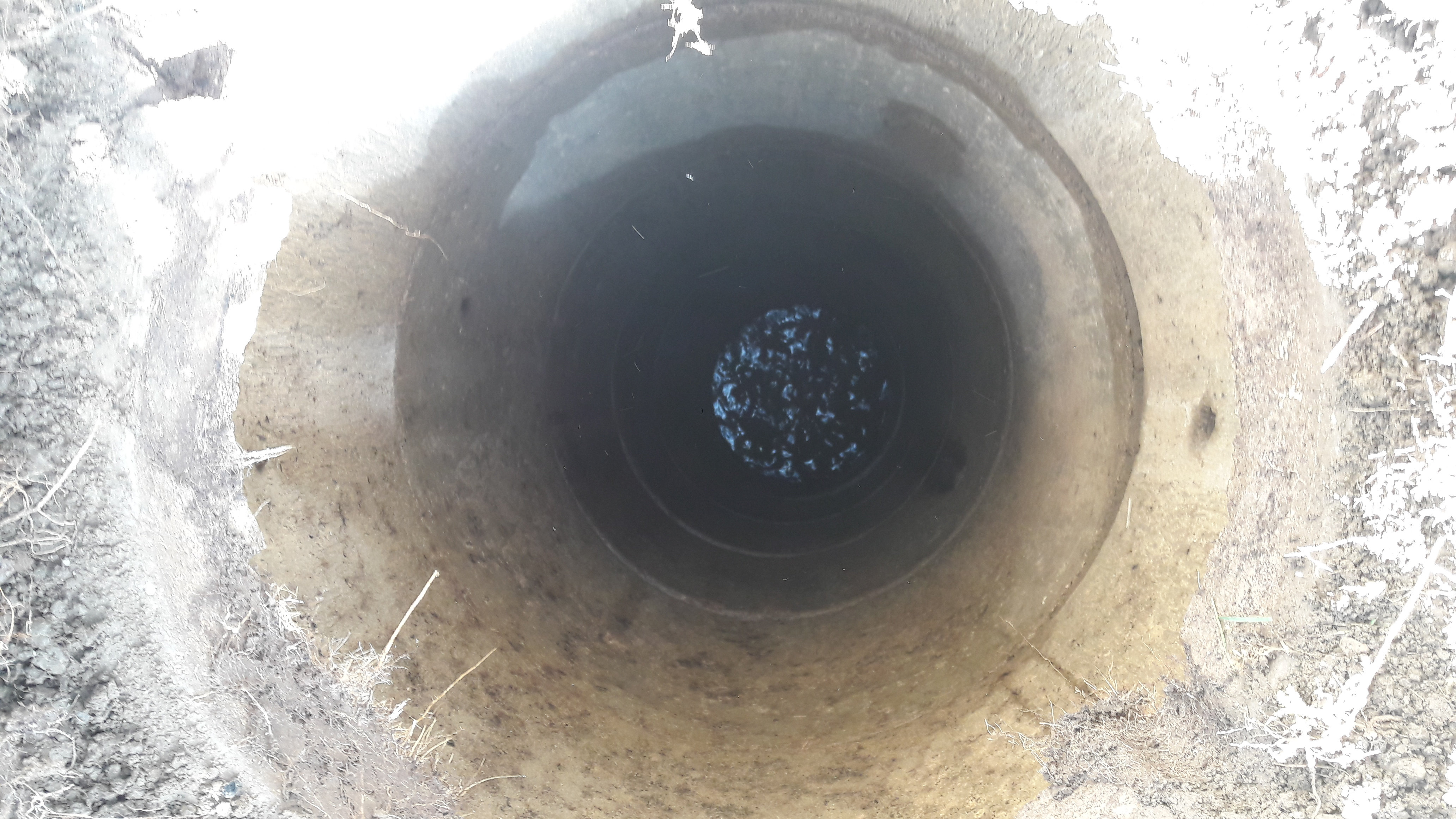

Il est busé et profond de 5 m. L'eau est profonde de 70 cm, plutôt propre et claire, sans odeur.
Compte tenu de la faible profondeur, il ne me parait pas plausible d'envisager de lourds travaux pour un raccordement sur la maison.

Morlay Bretagne: Nitrates en pagaille...Mais ca peut trés bien alimenter la maison (toilettes douches ...) juste la boisson a eviter (comme moi avec mon eau de pluie)
La pompe comme montrée en annonce est tout a fait capable de remonter l'eau de 5m...Mais il faut qu'elle soit complete...Car en fait le systeme de pompe est immergé dans le fond du puit...Là il n'y a que la paartie de surface

Par curiosité je pense la faire tester dans tous les cas, dès la fin du confinement. De là à l'utiliser pour la maison je doute que la source soit suffisamment alimentée pour le faire. Et je n'envisage pas de me lancer dans des travaux pour l'instant.
@AD 44 pour l'instant deux couvercles en béton condamnent l'ouverture, bien trop lourd pour un enfant.

Comme tu peux le voir sur l'annonce, ce type de pompe se fixe sur un support vertical (solide!) que tu peux implanter à côté de ton puits et faire passer le tuyau par un trou pratiqué dans l'anneau (en dessous du couvercle, donc). Pour que la pompe soit complète, il faut ce tuyau et une crépine avec clapet de retenue en bout... Donc, rien de bien difficile.
