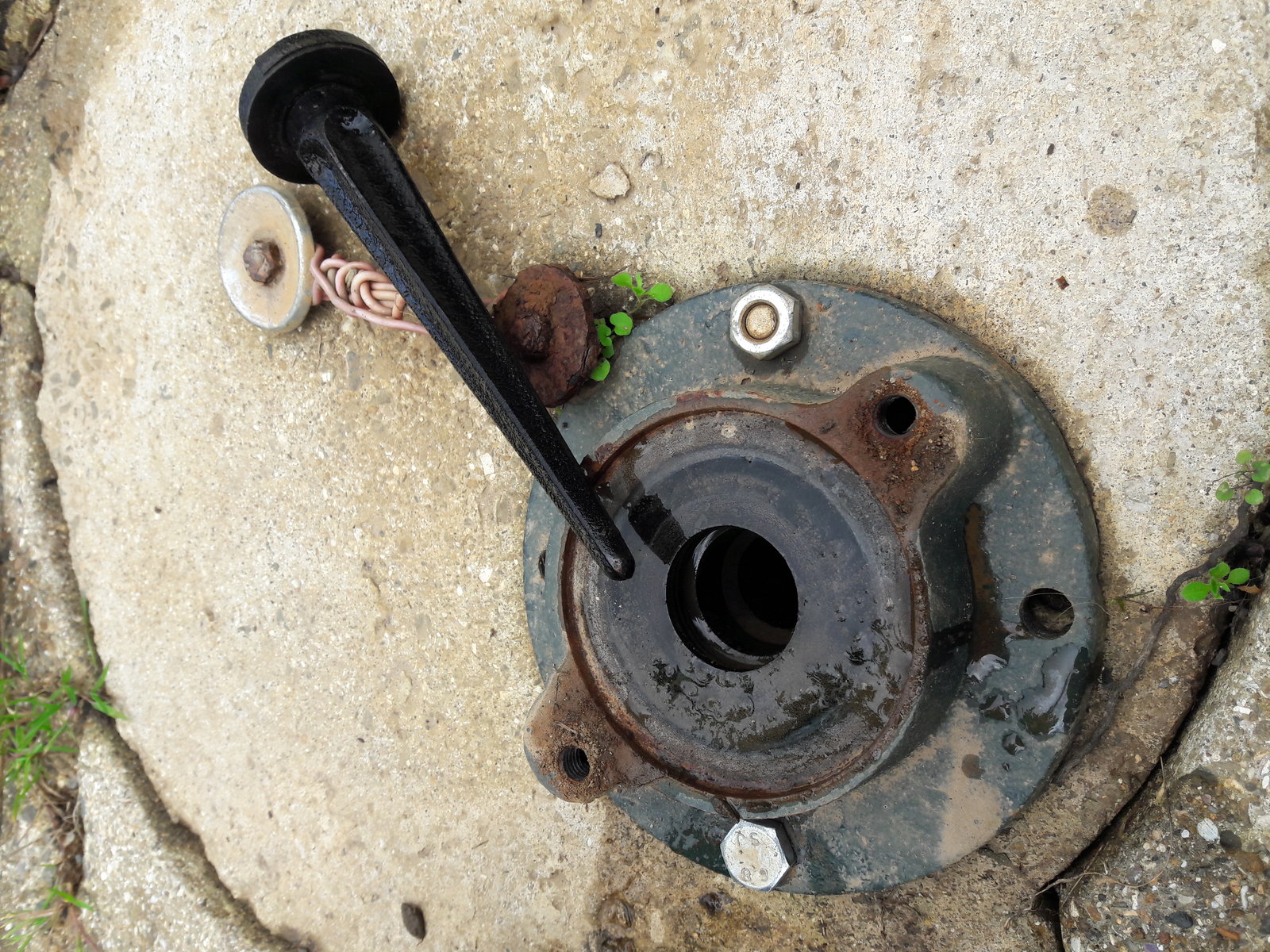

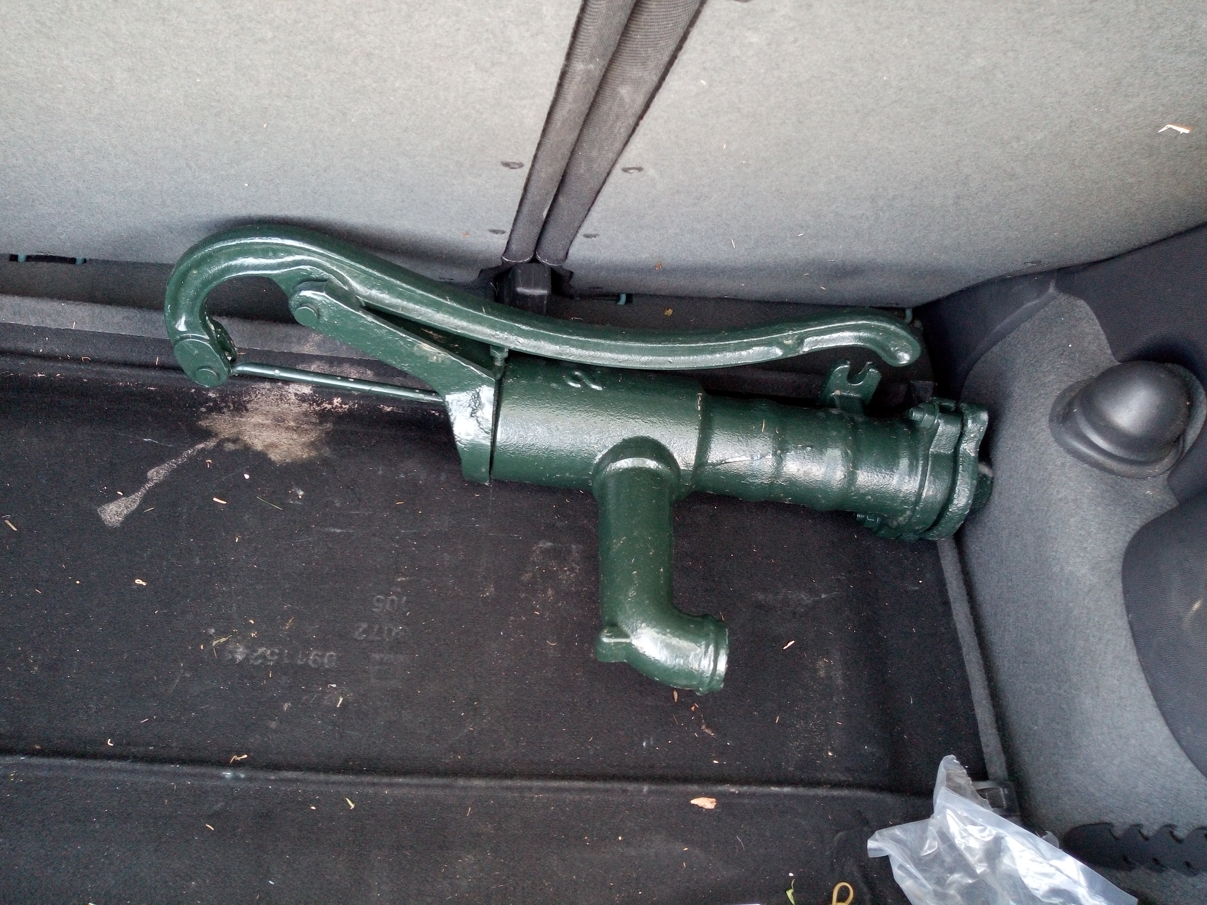

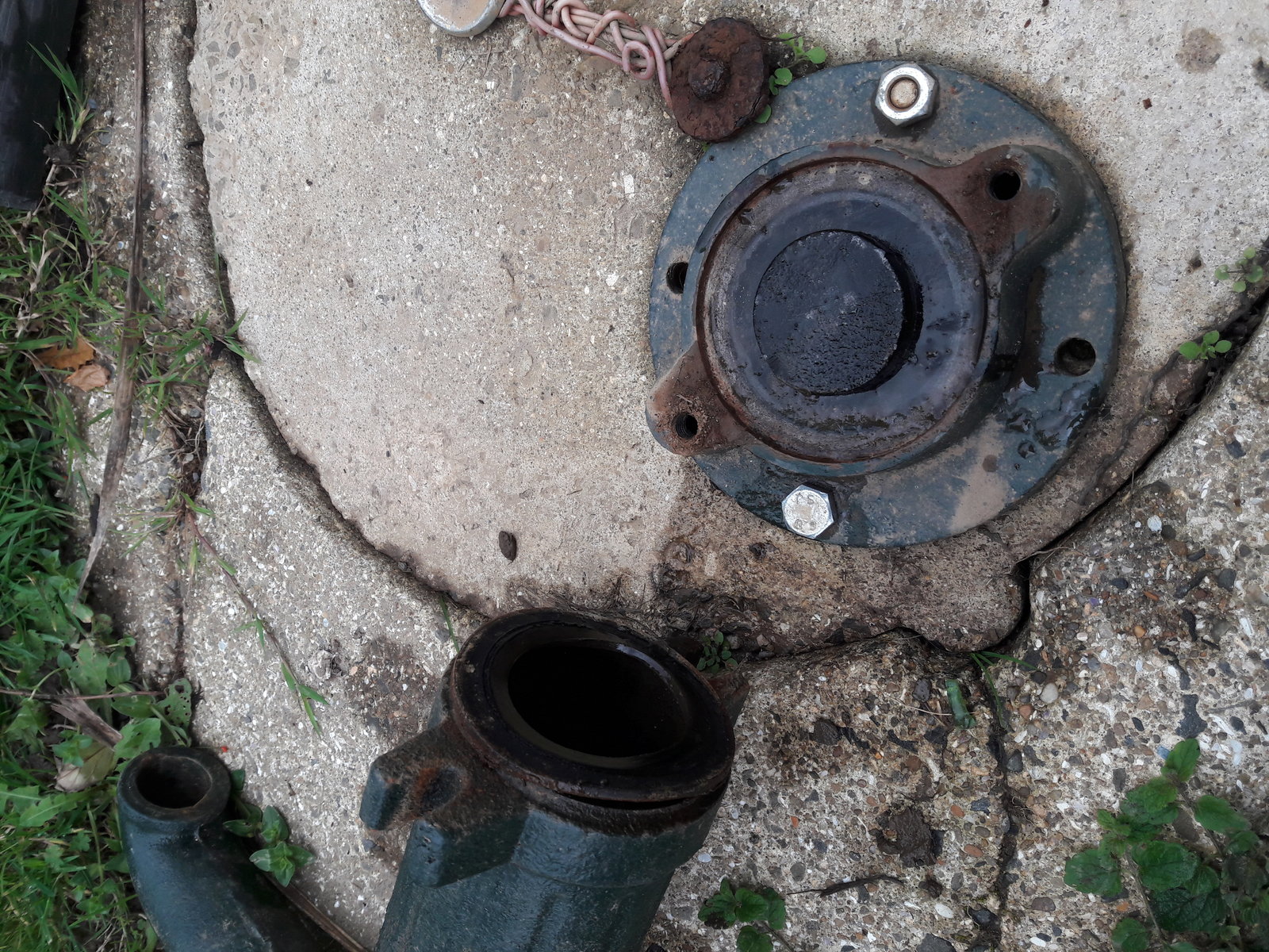

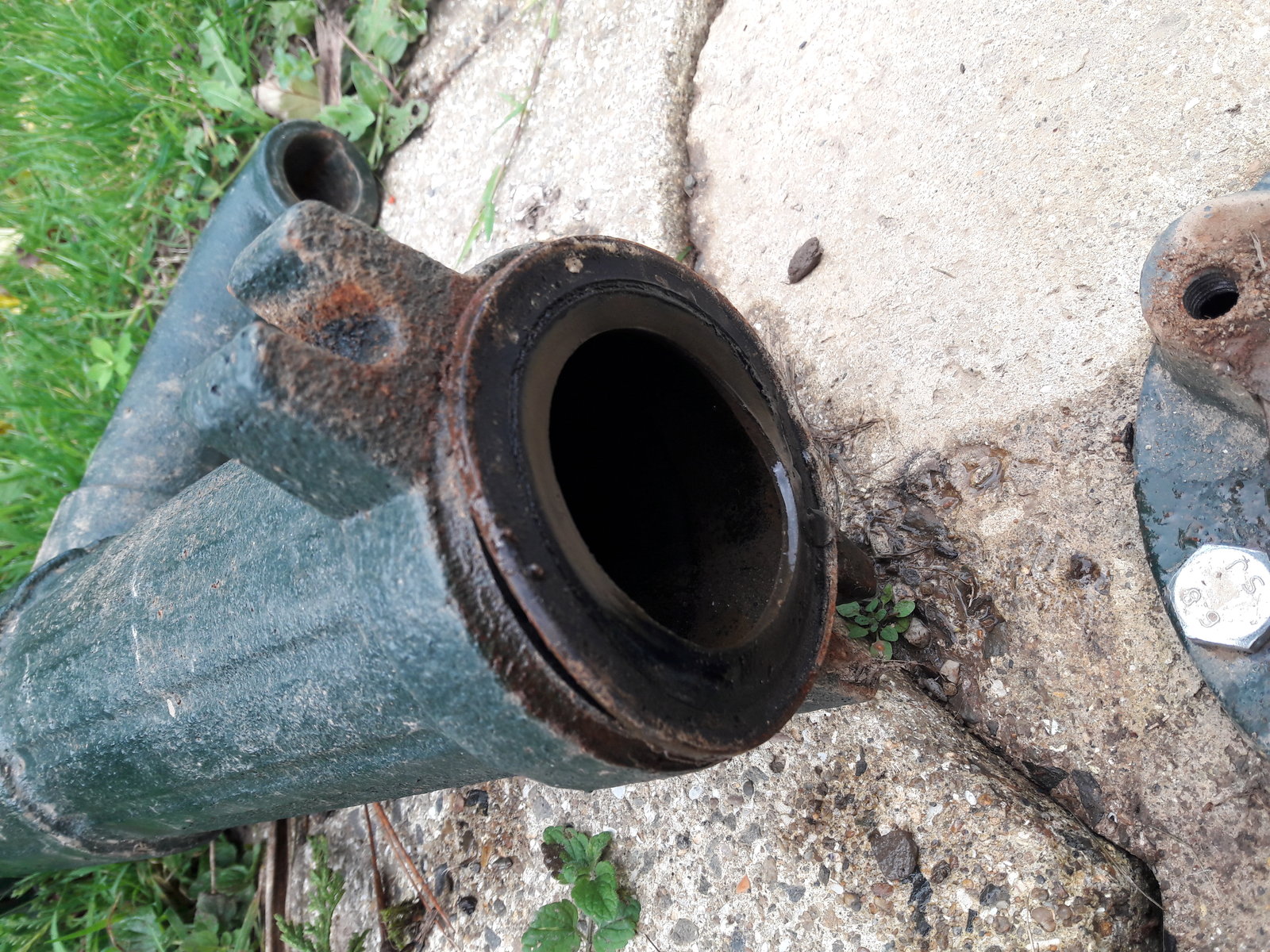

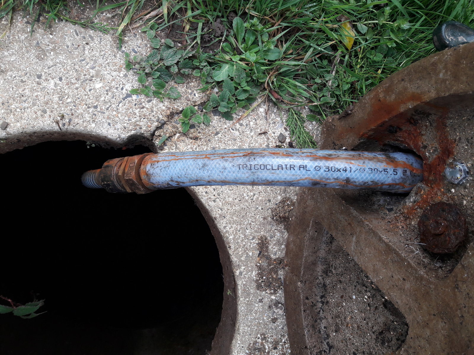

Voici les photos de mon installation. Le seul souci que j'ai rencontré est que le clapet type aiguille était trop gros pour rentrer dans le tuyau équipé de la crépine que j'avais acheté auparavant.
J'ai donc du rajouter à l'installation un segment de tuyau plus grand pour l'accueillir.
L'installation est donc composée de haut en bas:
de la pompe,
du segment supplémentaire pour le passage du clapet type aiguille
du tuyau de la crépine
de la crépine anti retour
Passage tuyau dans la trappe en béton (avec les caractéristiques du segment de tuyau supplémentaire)
Raccord (segment supplémentaire à gauche, tuyau de la crépine à droite)
Raccord segment de tuyau supplémentaire/ embase de la pompe (fixé avec collier de serrage)
Dépose du corps de la pompe, le joint d'embase est visible
clapet type aiguille (trop épais pour rentrer dans le tuyau de crépine, d'ou le rajout du segment de tuyau)
clapet type aiguille en place

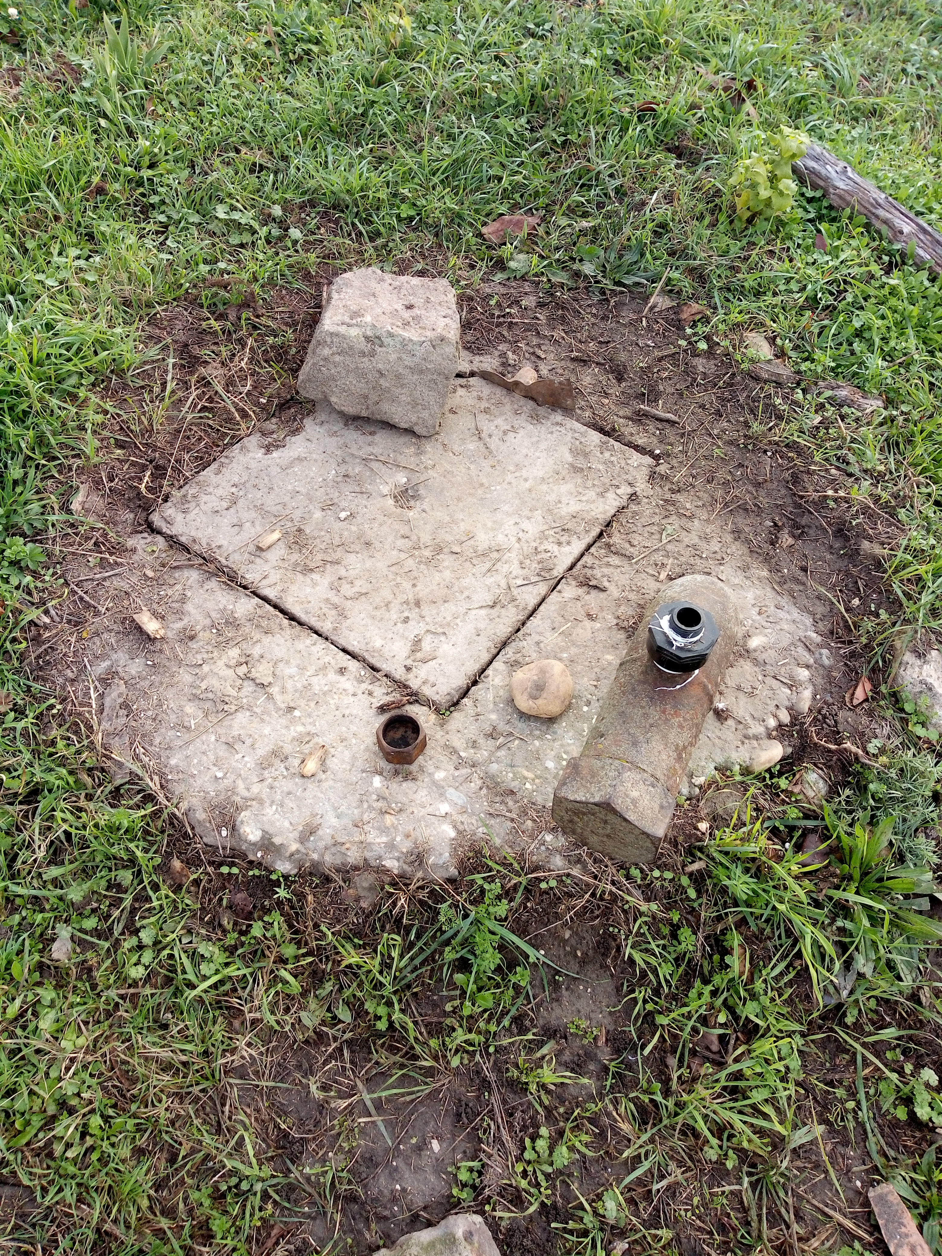

Des petites photos de ma situation pour qui trouvera ça utile :
Vue de mon puits avant bricolage (tuyau inutilisable malgré plusieurs tentatives)
Trou (bienvenu pour dépanner) dans ma trappe en béton
Pompe achetée un peu en urgence à Leroy Merlin, je la déconseille, je ne pense pas que vu l'état originel elle me dure très longtemps et surtout je l'ai prise murale... Sans mur !
À l'issue de cette pompe, j'ai branché un clapet anti retour acheté chez irrijardin puis un tuyau PVC de 4m au bout duquel j'ai mis une crepine. Je n'ai par contre pas utilisé de colliers mais de la colle bleue (comme conseillé par le vendeur, j'espère que ça tiendra!!)
Pour la surélever et faire un peu plus" propre" j'ai utilisé un modeste pot en terre cuite.
En attendant mieux... !
Le résultat final, et le plus important : ça fonctionne !
Bonne soirée à tous !
