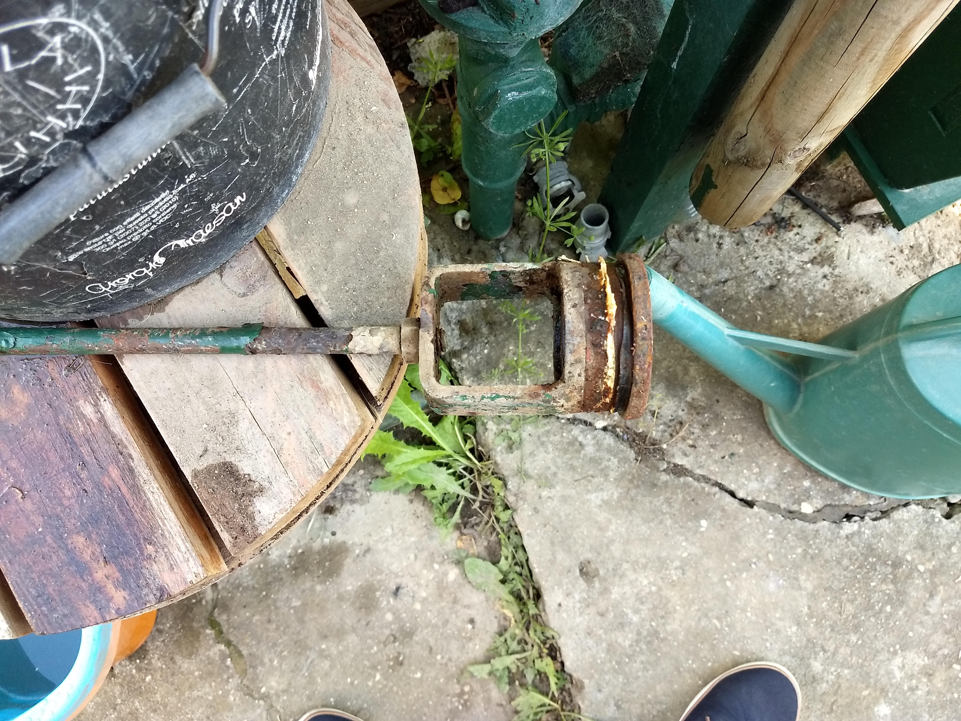

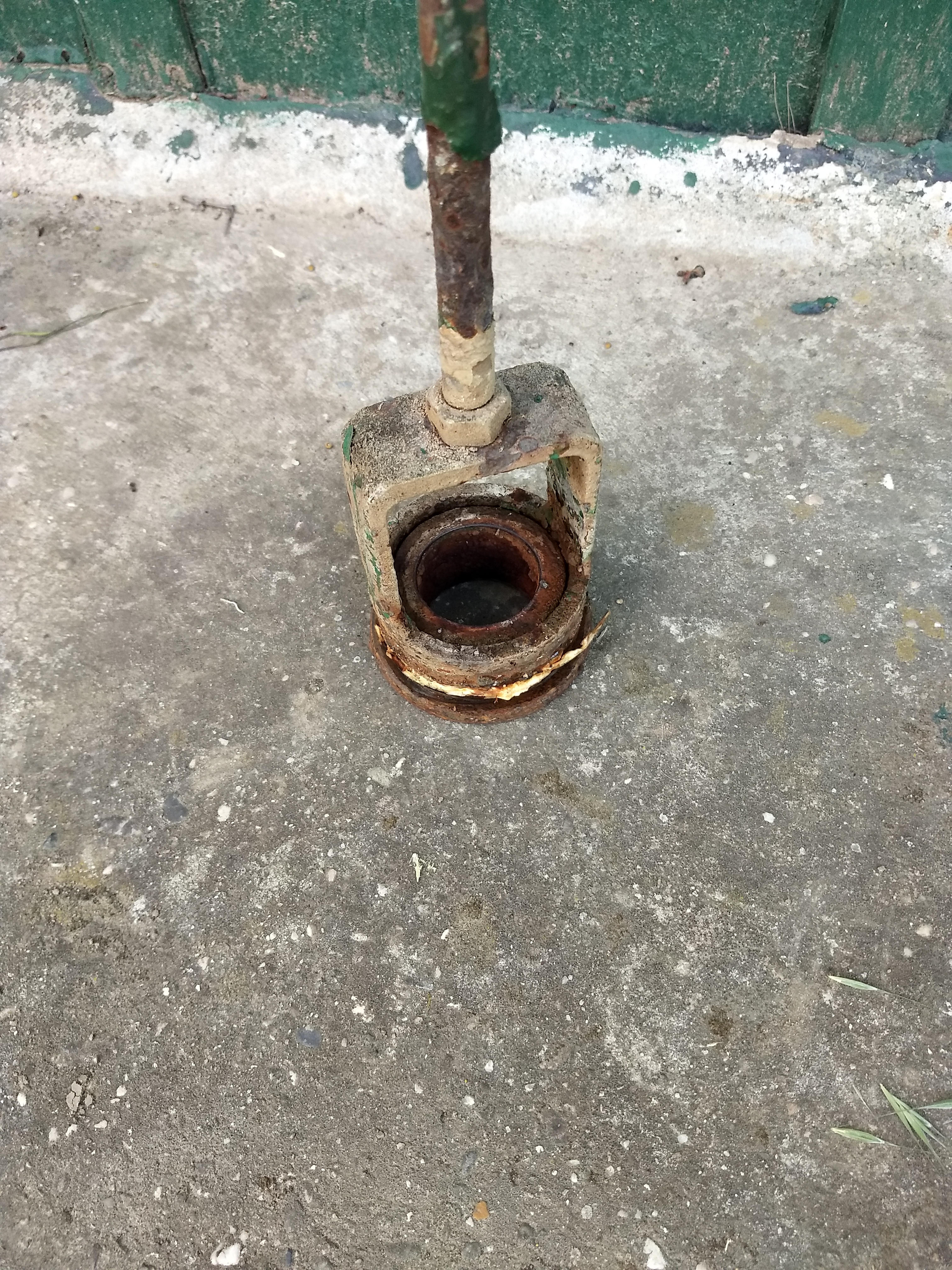

J'ai un problème avec le piston de la pompe du jardin de mon grand-père. Il a besoin d'amorcer plusieurs fois par jour la pompe et l'eau a du mal à sortir. Le joint est mort et l'ensemble est tout rouiller. Comment réparé cela et quelle pompe c'est ? C'est une pompe assez ancienne, c'est le jardin de mon grand-père. Je ne sais pas si quelqu'un pourrait m'aider à en savoir plus sur cette pompe ainsi que son mécanisme.

Je pense pas que tu ai besoin de savoir exactement de quelle pompe il s'agit pour la préparer !
Il te faut un bon coup de brossage décrassage...et que tu trouves un joint compatible (mesure bien la gorge, il y a des abaques ça devrait être trouvable)...et c'est repartit...comme en 40 (si j'ose dire)...
Idéalement faudrait la repeindre mais pense pas que cela vaille la peine car :
a) elle est rouillé depuis des décennies, elle tiendra encore quelques décennies ! Ça a l'air bien épais comme on fait plus aujourd'hui !
b) si c'est pour un usage alimentaire il y aura forcément un peu de polluants de la peinture (au début du moins)

Merci pour ta réponse, je vais étudier le sujet que tu as mis et je vois que la personne avait également un piston qui ressemble aux miens. Je vais tout regarder cette après-midi avec mon grand-père.
La pompe sert à arroser les plantes du jardin. C'est de l'eau non potable, mais on doit l'amorcer de plusieurs fois par jour malheureusement d'où l'envie d'essayer de réparer le problème de joint. C'est vrai que c'est du costaud ces pompes en plus d'être classe.

Hé bien, vu l'état du joint c'est déjà bien que vous arriviez à pomper quelque chose !
C'était vraiment de la bonne conception robuste à l'époque car je suppose que c'est le joint d'origine !
Quand tu mettras le nouveau joint, penses à mettre un peu de pâte à filasse partout dans la gorge (utilisé pour la plomberie au chanvre ou au lin) ca améliorera le rodage et la mise en place !
