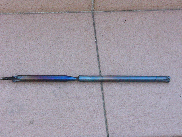

Quand je m'acharnais sur les tiges en 2004
la tige qui dépasse c'etait pour mette une bobine et excité en DC
et également pour changer la position a l'interieur du réacteur en marche pour voir si la longueur influence et également le point chaud (finalement je me suis servi de la bobine pour mesuer la frequence induite dans la tige)
la tige reduite au centre c'est pour essayer de comprendre si la chaleur vient uniquement par échange avec le tube réacteur , si elle est seulement en surface de la tige ou en profondeur (d'ou l'utilité d'une tige pleine) les essaies de tube concentrique ou faisceau de file de fer également pour verrifier si la temperature etait differrent
la tige avec une réduction c'est aussi pour verrifier une certaine turbulence dans la partie reduite
l'autre tige pour verrifier l'éffet de pointe
differrents metaux cuivre ,aluminium , billede nickel pur la plus dispendieuse et difficile a se procurer une tige de 12,7 mm en inconel ,ensuite tige en acier trempé dur , en fonte , en inox magnetique et non magnetique plus de nickel chrome
tube en ino avec des aimants planté a l'interieur
tige acier simplement poser a l'interieur sans aucun centrage ni fixation..
differrente longueur , differrent entrefert
Tous ces tests ont été fait avec un pantone carburant petit moteur
je me suis apercus plus tard que le dopage a l'eau est un peu differrent que tous ces regles ne s'applique pas systématiquement
Ce que je n'ais pas encore compris c'est pourquoi lorsque la tige est mouillé que cela ne marche plus

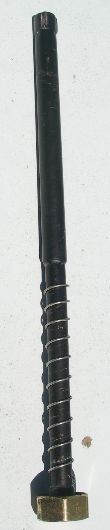

Autre essai , avec la tige peinte à la peinture réfractaire ( 650°) , du haut ( réacteur) en bas ( GVI). Pour faire une "isolation électrique" de la tige. Sur la partie GVI, j'ai enroulé un ressort de diamètre 1 mm pour "travailler" la vapeur en la faisant un peu tourner autour de la tige. Il reste quand même 1 mm de jeu au rayon pour essayer de ne pas trop brider le débit de vapeur.
Apparemment cela change pas beaucoup le comportement, peut être une petite perte de température de la vapeur à très basse vitesse ( 30 km/h) et une petite augmentation de la température à 90 km/h et plus ( pointe à 100° soit environ + 2°).
Au prochain essai , il faudra que je monte un ressort de plus gros diamètre ( 1.5 à 2 mm ?) pour "obliger" la vapeur à tourner autour de la tige du GVI plus "vigoureusement" et de ne plus passer dans le jeu entre le ressort et l'enveloppe du réacteur.

Le ressort sur la tige n'offre pas davantage, du moins sur un full pantone, j'avais testé avec un petit ressort en entré pour centrer la tige et faire tourner le flux , essaie tu t'en apercevras assez vite .

Le noir c'est 100% couleur de la peinture haute température que j'ai mise. Je suppose que les boues / croûtes forment un isolant électrique. Le but, c'est de remplacer moult kilomètres de fonctionnement pour faire une croûte sur la tige, avec la peinture pour faire cette isolation.
Ce qui se dépose est irrégulier mou dessus, dur par petites plaques dessous , blancheâtre, ou jaunasse sur la tige et plus grisâtre avec un pointe de vert. ( dut au cuivre ?) :mrgreen: sur la partie intérieure de l'envelloppe extérieure du réacteur.
J'ai remplacé le ressort de 1 mm par un vieux thermocouple mort de diamètre 2 mm. Pour le faire rentrer, j'ai du le marteler doucement pour faire un petit plat sur la périphérie. Le pas de la spirale fait environ 18 mm soit 5 tours au lieu de 9 au montage précédent. Le tube cuivre qui fait l'enveloppe du réacteur à du travailler / se cintrer , ou comment passer une heure d'ajustage en rampant sous la voiture :frown: :mrgreen: Essai demain.

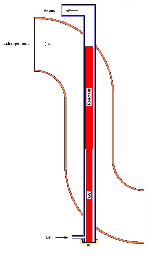

Essai concluant, avec le ressort de 2 mm cela marche ...moins bien. Je retrouve à peu près les conso d'origine. (5 litres/100 km). La température de vapeur semble un peu plus basse à bas régime et pareil en croisière à 90 km/h.( 97°)
Je vais donc faire l'essai inverse, soit augmenter la section de passage de la vapeur dans la partie GVI pour diminuer la perte de charge et par là même créer une petite chambre.

Je viens de comprendre que le ressort est uniquement sur la parti GV et non sur la tige réacteur
Les principales differences avec ce sytéme
Pas d'ajout d'air avec la vapeur
Dans differrent tests quand je reduit le volume d'air en entrée ave la vapeur le rendement se degrade .
Essaie d'envoyer de l'air avec la vapeur
Comment tu mesure la temperature de sortie réacteur
Sur le conduit ou a l'interieur du conduit ?
