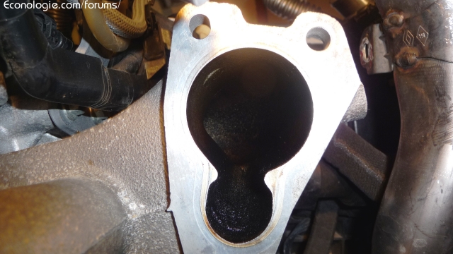

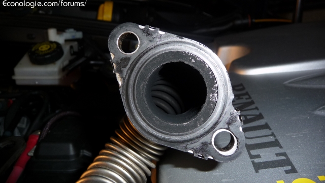

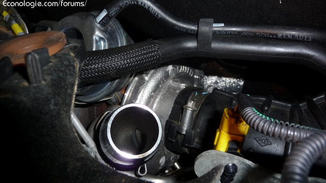

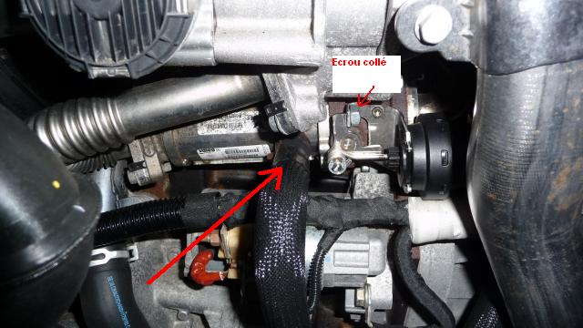

finalement, j'ai démonté tout ce qui était autours de la vanne EGR de ma Vel Satis de 2007 105000km afin de vérifier l'état d'encrassement de système de réinjection (bonjour le boxon quand bien même le véhicule est très bien conçu)
et OH surprise, le circuit est relativement propre pour le nombre de km réalisé mais surtout, cela m'a permis de découvrir un deuxième système de pilotage de la réinjiection des gaz en série, et piloté finement celui là
Le modèle de turbo est exactement celui présenté par Fly, un Garett avec un vanne pneumatique pour la géométrie variable
Et la vanne EGR "PRIMAIRE" itou
Voici l'intérieur du "carburateur?" enfin le boitier qui pilote l'entrée d'air et la réinjection secondaire

et l'intérieur du tube de l'EGR

Finalement, après plus de 100 000 km, le système n'est pas si crade, au regard des anciennes versions de diésels, et le problème de l'EGR semble bel et bien résolu.
un petit coup de nettoyage et c'est reparti, comme neuf
Alors, je me suis amusé à bloquer cette EGR secondaire avec une ouverture à 20%, et le système a indiqué un défaut injection
Par contre, une fois débranché, l'ordi n'affiche aucun défaut
Il est rentré dans les moeurs de débrancher l'EGR on dirait
