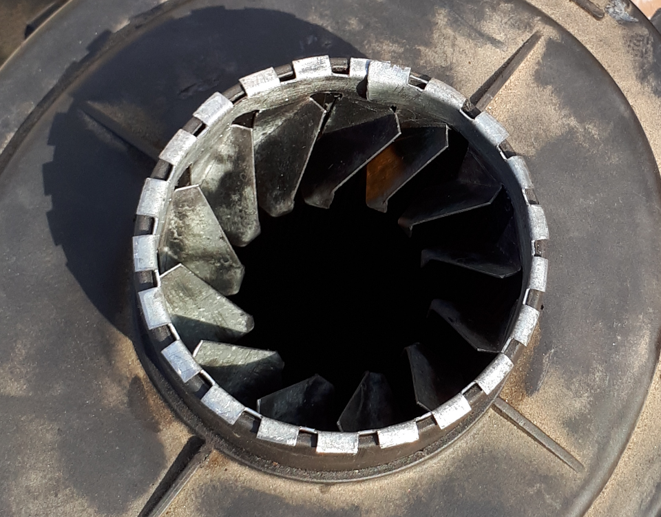

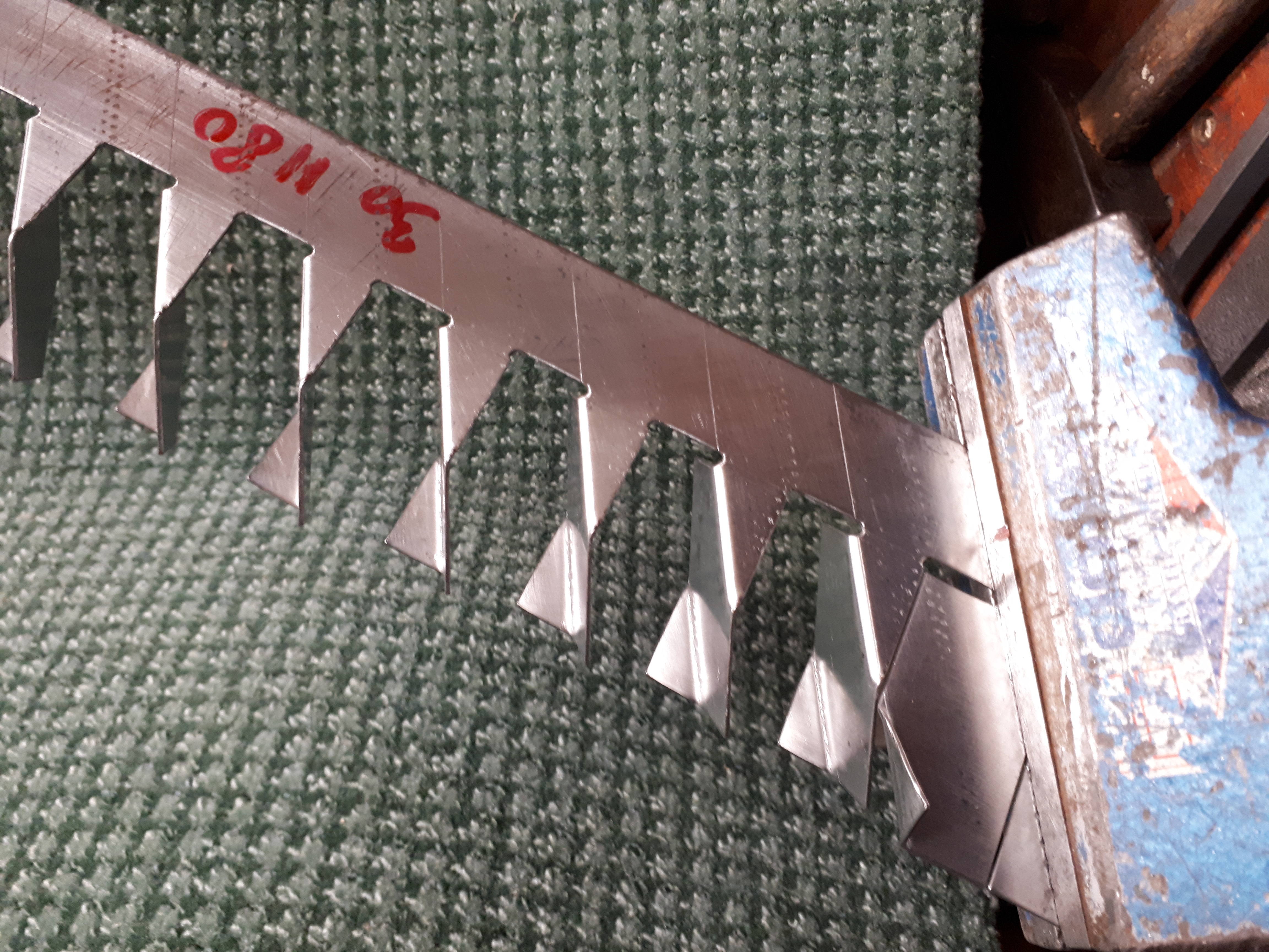

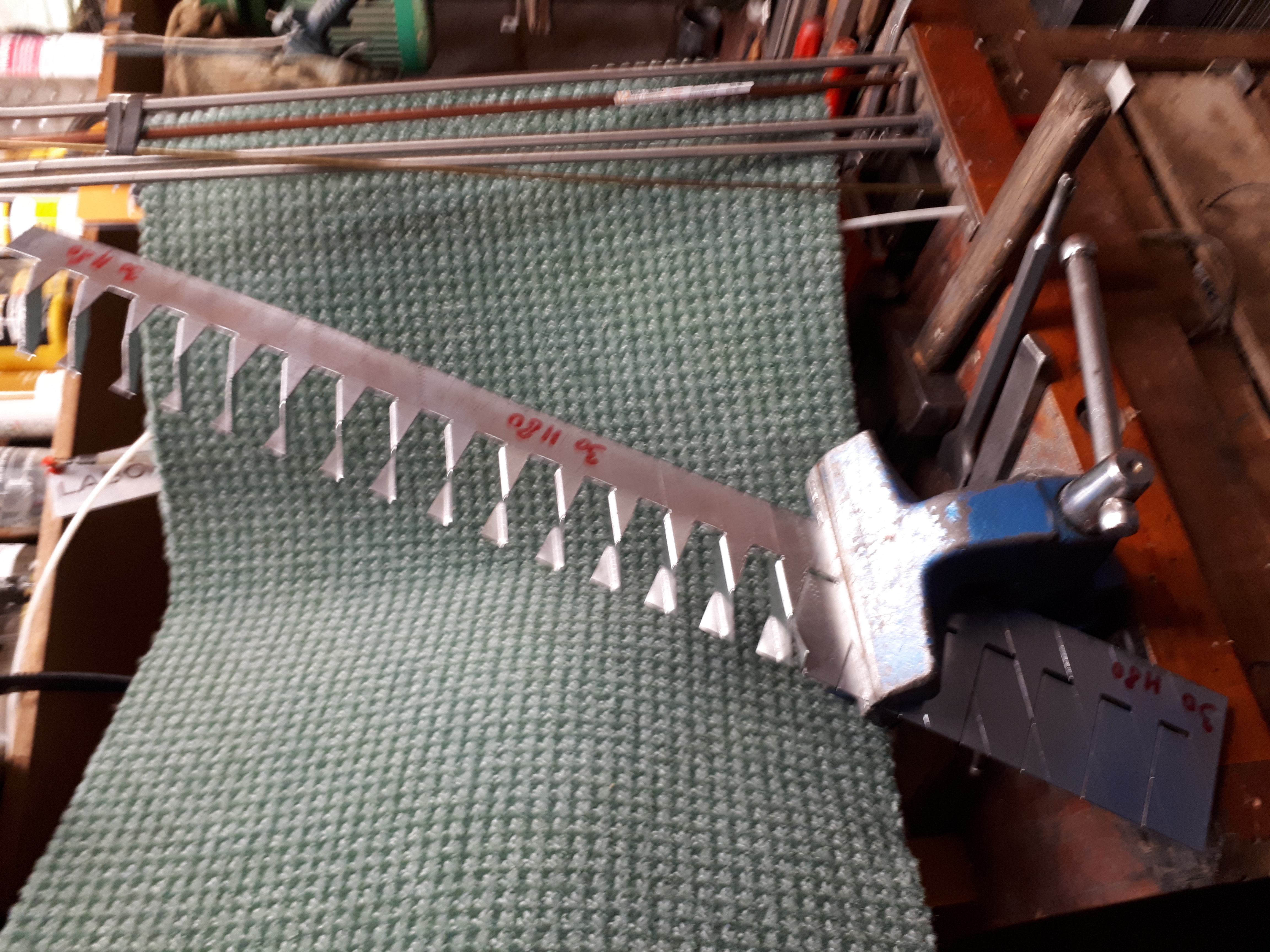

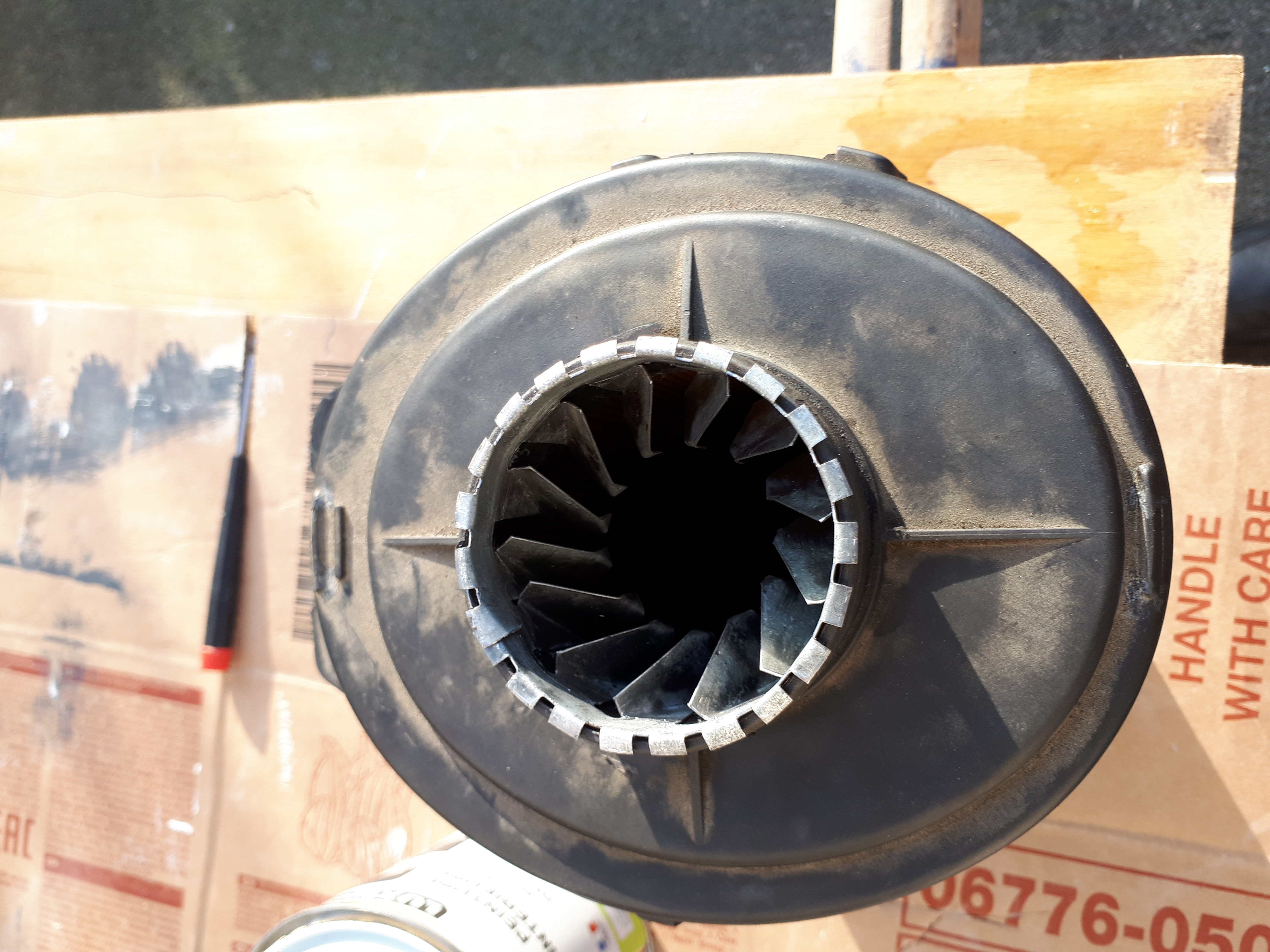

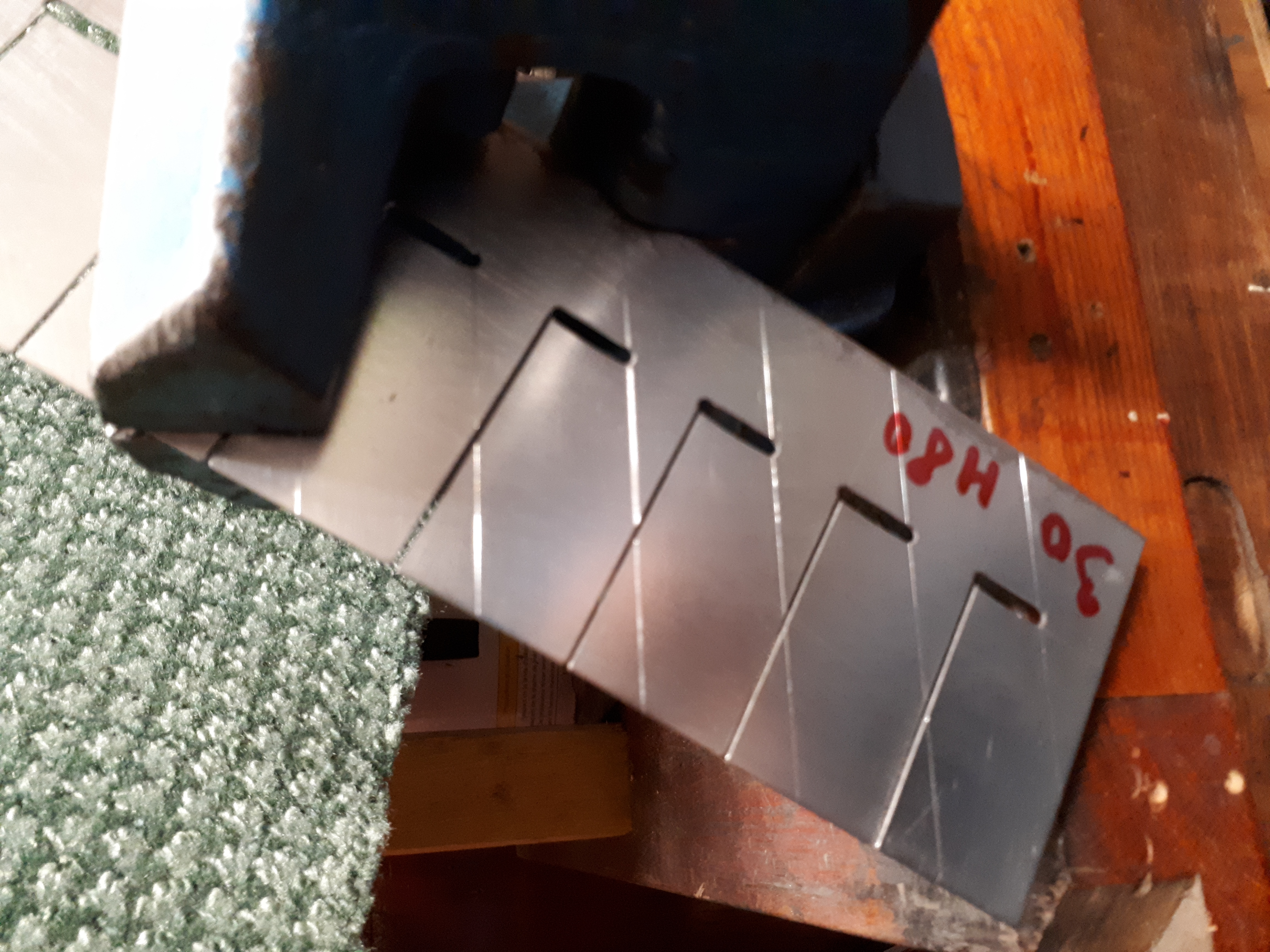

préparation d'un nouvelle série de barres pour cyclones air aérodynamiques, dont une pour les gros cylindres, tels tracteurs, camions, bus, bateaux, dont les tubes d'admission d'air dépassent les 90 mm de diamètres...donc une barre hauteur 80 mm pas de 30 mm ailes coriolis (à gauche) inclinées à 60°
les autres présentent une variété de pas progressifs, hauteur 60 mm inclinaisons des pales longues 60°, pour les voitures, camionnettes, campings cars, etc...
bien évidemment, chacun peut copier ces modèles à titre privé et associatif, sans buts lucratifs, mais aux justes prix de revient (matériaux et main d'oeuvre sans charges sociales ou fiscales, car dans le cadre de "l'association de fait : cyclones air aérodynamiques, économiques"
