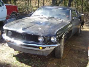

subhuman_kreatur a écrit :bonjour, je me présente, je m'appelles Henri.. euh...
plus sérieusement, je suis nouveau sur le forum, je n'ai aucune idée des modalités... ainsi que de l'endroit où il faudrait que je laisse ce message... faut-il que je me présentes?
et... voilà, j'ai un rêve, qui malheureusement, s'oppose à 200% à la politique du forum ainsi qu'à mon métier de jardinier bio -_-°... >>ça commence bien :lol: ... une mustang mach 1 de 69... et... 31,6l/100km :lol: alors la première question sera: pensez-vous que je pourrais remédier de manière sérieuse à ce soucis grâce à divers "économiseurs de carburants"? sachant qu'en mécanique je suis tout juste capable de pointer du doigt dans un moteur la batterie :| et que malgré la lecture de pas mal de vos sujet, j'ai souvent l'impression de lire autre chose que ma langue natale :? ...

Déconnecter plusieurs cylindres sur un 8 cylindres est une idée parfaitement stupide qui a d'ailleurs été expérimentée par les contructeurs ( 4 cylindres déconnectables en ville) et abandonnée car complètement innefficace pour modérer la consommation et très préjudiciable à la durée de vie du moteur:
Lorsqu'on déconnecte des cylindres, les frottements restent et sur un 8 cylindres qui tourne sur 4 l'on perd beaucoup plus que 50% de la puissance...
Le seul moyen efficace de réduire la conso d'un v8 à carbus surtout lorsqu'il y a 2 carbus quadruples corps, c'est de le passer à l'injection électronique: aux USA il existe plusieurs kits adaptables...j'ai connu un gars qui avait fait ça sur une Corvette et il consommait ~18L/100 en moyenne après la modif (25L avant)
Quand à un ford tdci de 90cv je ne vois pas ce que tu espères gagner sur un moteur qui est déjà très économique...adapter sa façon de rouler, non pas en roulant "façon grand père" mais en anticipant au maximum et en roulant "coulé" permet de faire des économies substancielles sans traîner sur la route: quand j'ai connu ma femme elle avait une voiture puissante et sa consommation de 13L /100, lorsque je conduisais, la moyenne était identique mais ça ne consommait que 10L/100...elle a fini par apprendre à faire pareil...
