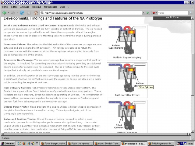

Vici les cycles en image:
http://www.scuderiengine.com/prototype/
:D
