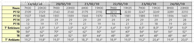

Voilà le relevé des 6 derniers jours:
On voit bien que plus la température extérieure augmente, et plus la Td diminue.
A signaler que le 22/02 vers 17H00 j'ai fait les nouveaux réglages (loi d'eau à 1.7 et point fixe à 45°)
Les jours d'avant, j'avais en moyenne 34 demarrages par 24H00, et après le réglage, je suis environ à 41/24H00.
A noter également que j'ai perdu 1 point de 114.
manet42
Messages : 631
Inscription : 22/11/08, 17:40
Localisation : Lorraine
Message non lupar manet42 » 26/02/10, 10:09
Normal que TD diminue quand le temps devient doux.
Par contre, je trouve tes TD élevées... Tes radiateurs ne seraient-ils pas un peu sous-dimensionnés ?

Message non lupar Caritan » 27/02/10, 08:36
manet42 a écrit :Bonjour,
Cordialement.
C'est un peu la question que l'on se pose depuis plusieurs semaines, mais d'après l'étude de déperdition qui à été faite,(page 72), et celle de Did, il semble que non.
En plus j'arrive à avoir 19/20° dans 90% des cas de figure maintenant, ce matin il faisait 3.3°, et j'avais 20°, mais pour cela c'est vrai que la Td était de 64°

Message non lupar anigel » 28/02/10, 19:34
Bonsoir,
Caritan a écrit :Voilà le relevé des 6 derniers jours:
Très intéressant ce tableau : comment fais-tu pour obtenir ces valeurs ? Je viens de "rebooter" ma chaudière okofen pour y mettre une carte CF pour enregistrer les parametres, mais d'apres la doc les t° exterieures ne seront pas enregistrée (ce qui semble logique, puique c'est l'automate qui enregistre ses données, et non la régul).

Ce sont des relevés "à la main" (enfin avec un stylo) il me semble. Je pense que Caritan va répondre...
Effectivement, je ne connais pas de moyen d'enregistrer les données de la régulation (temp externe, temp de départ).
Sauf à utiliser des thermomètres USB enregistreurs. Il en existe des "pas trop chers", avec logiciel permettant de reprendre les données directement sur ordinateur. Mais il ne faudrait 2 : un à l''extérieur, l'autre sur le départ du circuit. La temp chaudière est elle enregistrée sur la CF...
