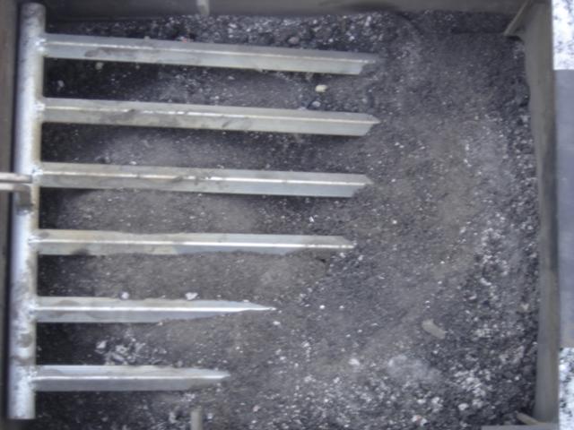

Message non lupar sebsebien » 30/01/10, 02:50

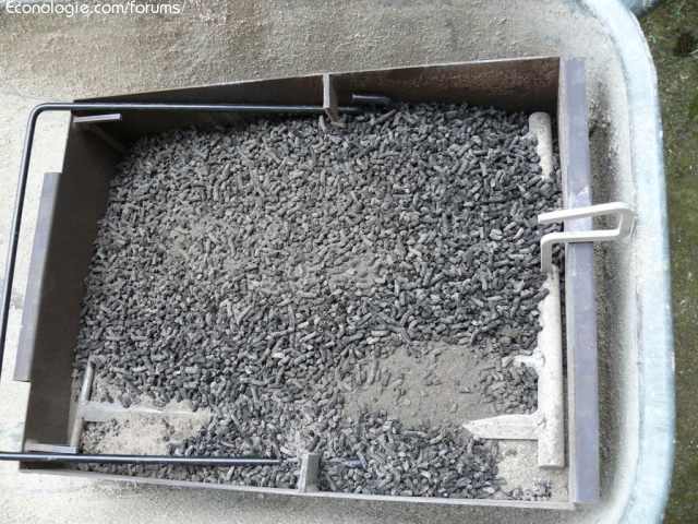

chaboum a écrit :bonjour à tous, je prends le fil en cours, etr justement à propos de granulés non brulés dans le bac à cendre: voici chez moi cette année:
Alors ça vient d'où ? qu'est-ce que je peux faire ?
qu'est ce qui cloche dans le cendrier ? moi je vois des restes de granulés brulés bien noirs non ? c'est donc qu'ils ont brulé ?
c'est censé ressembler à quoi sinon un cendrier "normal" ? de la cendre bien fine genre poussière ?

Message non lupar bedouin » 30/01/10, 09:11
sebsebien a écrit :
chaboum a écrit :c'est censé ressembler à quoi sinon un cendrier "normal" ? de la cendre bien fine genre poussière ?
Ca devrait ressembler à du sable très très très fin de couleur sombre, pratiquement de la poussière.
La vous perdez une bonne partie de l'énergie donc rendement pas très bon.
Comme deja dit, il peut s'agir dans l'ordre de probabilité:
1- mauvais ou pas d'entretien/nettoyage de la chaudière,
2- mauvaise qualilté des granulés avec ou sans formation de macheder autour de l'assiette de combustion.
3- prise d'humidité des pellets selon les conditions de stockage
Si vous n'avez pas fait l'entretien depuis longtemps, commencer par appeler votre installateur pour ça.
Pour la qualité des pellet, il faudrait savoir si vos cendres sont comme sur la photo depuis le debut ou si le problème est apparu avec le temps....cad mauvaise qualité des granulés à la base ou prise d'humidité.
Il est important de régler ce problème sinon vous aller consommer un max.

Message non lupar manet42 » 30/01/10, 09:28
Dans le coin en bas à droite sur la photo tu as un petit tas de cendres bien grises avec QUELQUES imbrûlés (chez moi 3 %) tout le cendrier devrait être comme cela.

Message non lupar Caritan » 30/01/10, 10:13
@ Sebsebien
Tu as de la chance, le mien était presque plein, (3 fois depuis la mise en route le 27 octobre tout de même, et à tout les coups il neige!)
Il n'y a pratiquement pas de pellets non brûlés ou mal brûlés, les seuls viennent du déscendrage de l'assiette que je fais régulièrement, et à fortiori lorsque je vide le bac.
Après si tu as un jardin, tu peux les disperser aux pieds des plantes (ici des framboisiers)
Mais sur cette photo on voit mieux la couleur noire.

Message non lupar Did67 » 30/01/10, 10:53
sebsebien a écrit :qu'est ce qui cloche dans le cendrier ? moi je vois des restes de granulés brulés bien noirs non ? c'est donc qu'ils ont brulé ?
Pour que tu comprennes bien :
1) cette masse noir, c'est du carbone (comme le charbon)
2) le combustible que tu brules, c'est une combinaison de C et d'H
3) donc là, une partie non négigeable de ton carbone n'a pas brulé ; tu jettes du "charbon"...
Bref, "noircir" n'est pas bruler
4) c'est comme cela qu'on fabrique le charbon de bois, une des sources importantes d'énergie dans les pays pauvrs (déforestation) ; on "chauffe" du bois sur place, en brousse, il reste le charbon de bois vendu comme combustible en ville (on réduit donc le volume et le poids à transporter ; et les fumées qui se dégagent, même s'il en reste pas mal !).
5) les cendres,c 'est les minéraux contenusdans le bois, qui exu ne peuvent bruler ; on a donc une poussière gris-chocoalt extrêmemnt fine (une sorte de poussière - plus fine même que le sable !).
