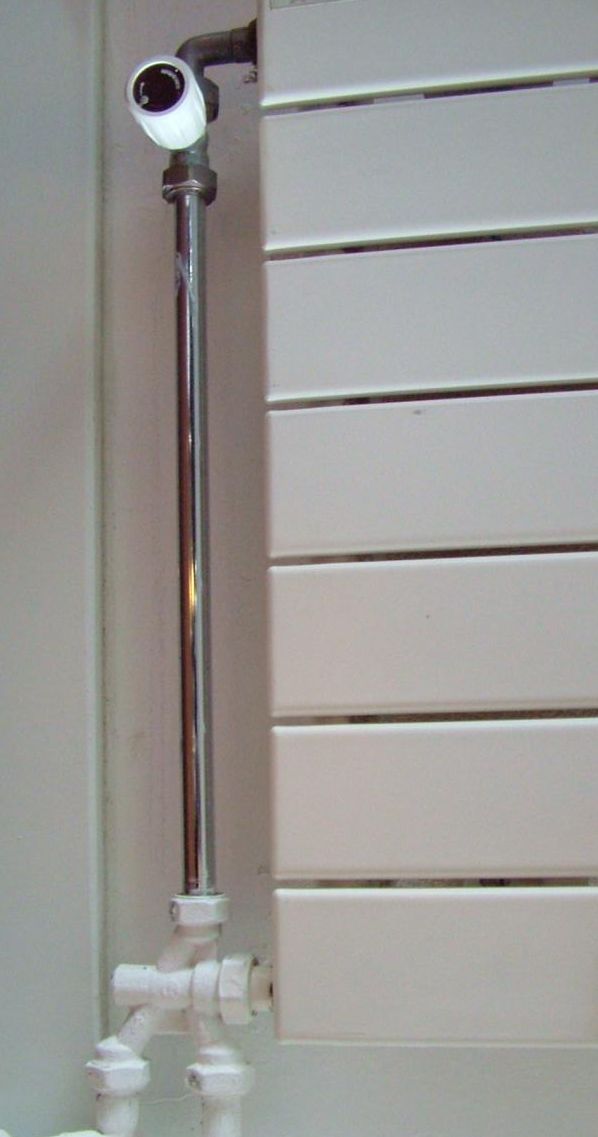

j'ai regardé de nouveau une photo d'un de tes radiateurs page55 de ce post.
je vois que la sortie en bas du radiateur est du même coté que l'entrée en haut.
c'est possible car les radiateurs ont en général 4 orifices mais lorsqu'on met la sortie du même coté, il faut ajouter un tube a l'interieur du radiateur sur la moitié de la longueur pour eviter que l'eau passe trop vite de l'entrée a la sortie.
1ere question: et-ce que tout tes radiateurs sont dans cette config (entree/sortie du même coté) ou pas?
2eme: est-ce qu'ils ont tous une entrée et une sortie bien séparée ou bien certains ont ce genre de raccord (monotube) ou l'arrivée et la sortie passent par le raccord?
3eme :est-ce que tes radiateurs sont chauds a peu pres de maniere homogene sur toute leur surface avec une tendance plus froide en bas ou alors le coté opposé à l'arrivée est beaucoup plus froid?

-1) Oui tous mes radiateurs ont la même config, entrée sortie du même côté.
-2) Non, je n'ai aucun monotube (comme sur ta photo je supose), ils ont tous une entrée et une sortie séparée, mais du même côté.
-3) Ils sont tous homogène, même du côté opposé à l'arrivé, par contre en bas ils sont bien plus froids, enfin en ce moment, ou l'ensemble n'est pas très chaud, (environ 3.5/5) mais la TD est à 62°, lorsqu'elle est à 70°, le bas est chaud, et le haut très chaud.

bon et bien tout ça a l'air correct.
si ils sont tous chauds de maniere homogenes, j'ai alheureusement peur que tes radiateurs soient sous-dimensionnés par rapport aux besoins thermiques de la maison. Il necessitent donc une température élevée pour délivrer la puissance necessaire.
Cela n'est pas très bon pour le rendement global car plus on éleve la température plus les pertes sont importantes.
le dernier truc que tu peux essayer maintenant que l'equilibrage est correct est de remettre le circulateur sur la vitesse max. tu vas gagner quelques % de puissance en plus.
maintenant, il va falloir essayer de regler la chaudiere au mieux pour s'adapter a cette situation. je vais y reflechir mais ça n'et pas evident car par exemple, le fait d'avoir une TD a peine inférieure a la temp chaudiere va faire osciller la V3V de maniere enorme.
