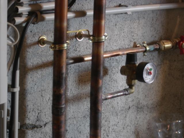

je n'ai pas réussi à insérer l'image... tu as un thermomètre ou quelque chose qui y ressemble, raccordé entre tes deux circuits.
Même avec un clapet anti retour si les débits sont faibles il peut y avoir un passage de fluide. (J'ai été confronté au problème)
Il me semble que c'est un manomètre, monté sur un petit "apprendice" (tuyau horirzontal, puis coude puis mano) mais que les deux tuyaux ne se rejoignent pas. Cela me semble être une illusion d'optique sur la photo...

Voila un gros plan du "thermomètre", il s'agit en fait du mano de pression du circuit, mais même en essayant de prendre un angle adapté, il y a toujours cet effet d'optique qui laisse à croire qu'il est raccordé au retour.

Caritan a écrit :@Dirk
@Xian
effectivement! je n'avais pas les yeux en face des trous.
L'image de Didier avec le "goulot d'étranglement" est jolie.
Peut-être pourais tu le localiser avec un thermomètre infra rouge ou même à la main?
