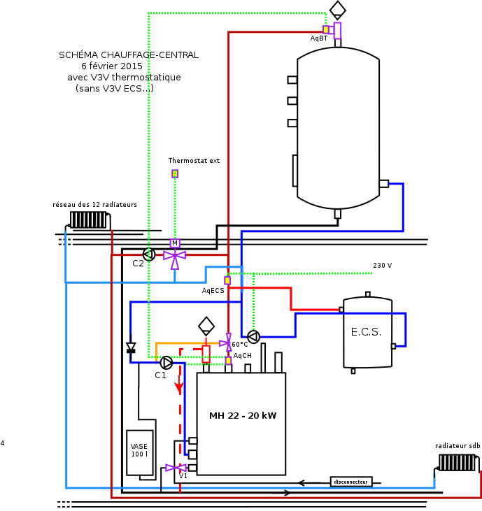

Je confirme que je suis intéressé par ce produit ! Philippe me parle de 100€ hors les recherches effectuées m'amène à 150 € ... Il s'agit du produit vanne 60°C en 1"" ; quelqu'un a-t-il un prix plus intéressant ? Les vannes thermostatiques à vocation ECS (éviter brûlures) sont moins chères mais sont-elle adaptées ???
Merci de vos idées... (je vais voir autres messages)
Schéma circuit chauffage au bois

Malheureusement cil s'agit d'une vanne thermostatique 50°C (et non 60ou 65 °) et j'ai déjà noté que ces vannes sont bien moins chères que celles prévues pour le re-chauffage ; pourquoi ? (série de production bien plus importante ? technologie différente ???)
Je vais continuer à chercher
Cordialement
Cordialement

Ce nouveau schéma intégrant une vanne thermostatique vous inspire quelles remarques ?
Merci...
Je pense à ces V3V : http://www.eneove.com/ESBE/Vanne-de-cha … -60-1.html
ou la vanne (appelée classiquement thermovar) : http://www.eneove.com/LK-ARMATUR/Vanne- … 1-61C.html ....
Merci...
Merci...
Merci...
Merci...
Merci...
Merci...
Je pense à ces V3V : http://www.eneove.com/ESBE/Vanne-de-cha ... -60-1.html
ou la vanne (appelée classiquement thermovar) : http://www.eneove.com/LK-ARMATUR/Vanne- ... 1-61C.html
Merci...
