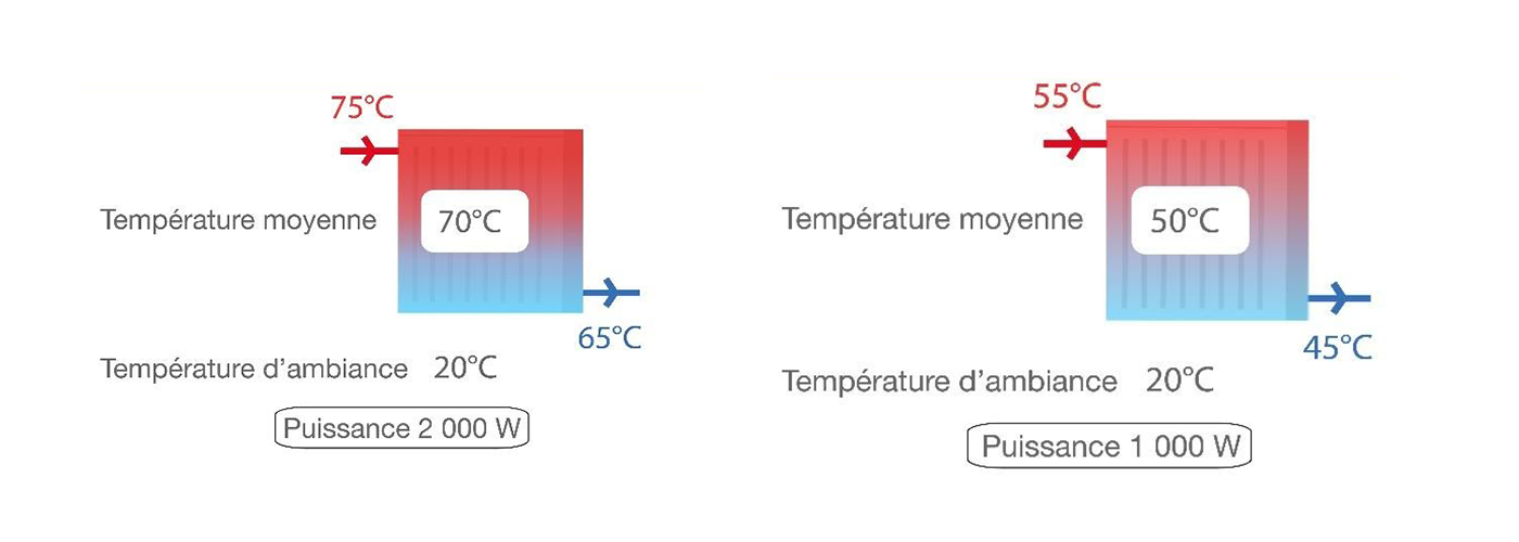

sicetaitsimple a écrit :
phil59 a écrit :Avoir une temp&rature d'eau circulant dans les radiateurs pas trop élevée, ce qui veut sans doute dire grosso modo, multiplier par 2 les radiateurs, à la louche
Ca me surprend.
C'est une question de delta T.
La puissance des radiateurs vendus à la norme CE, EN442 a un delta T de 50
Si la température moyenne d'eau est de 50°, pour une pièce ou le besoin est de 2000 W, dans les mêmes conditions, il te faudra 2 radiateurs de 2000 W au lieu d'un seul à 70°
Image https://www.cedeo.fr/conseils/comment-b ... n-5-etapes

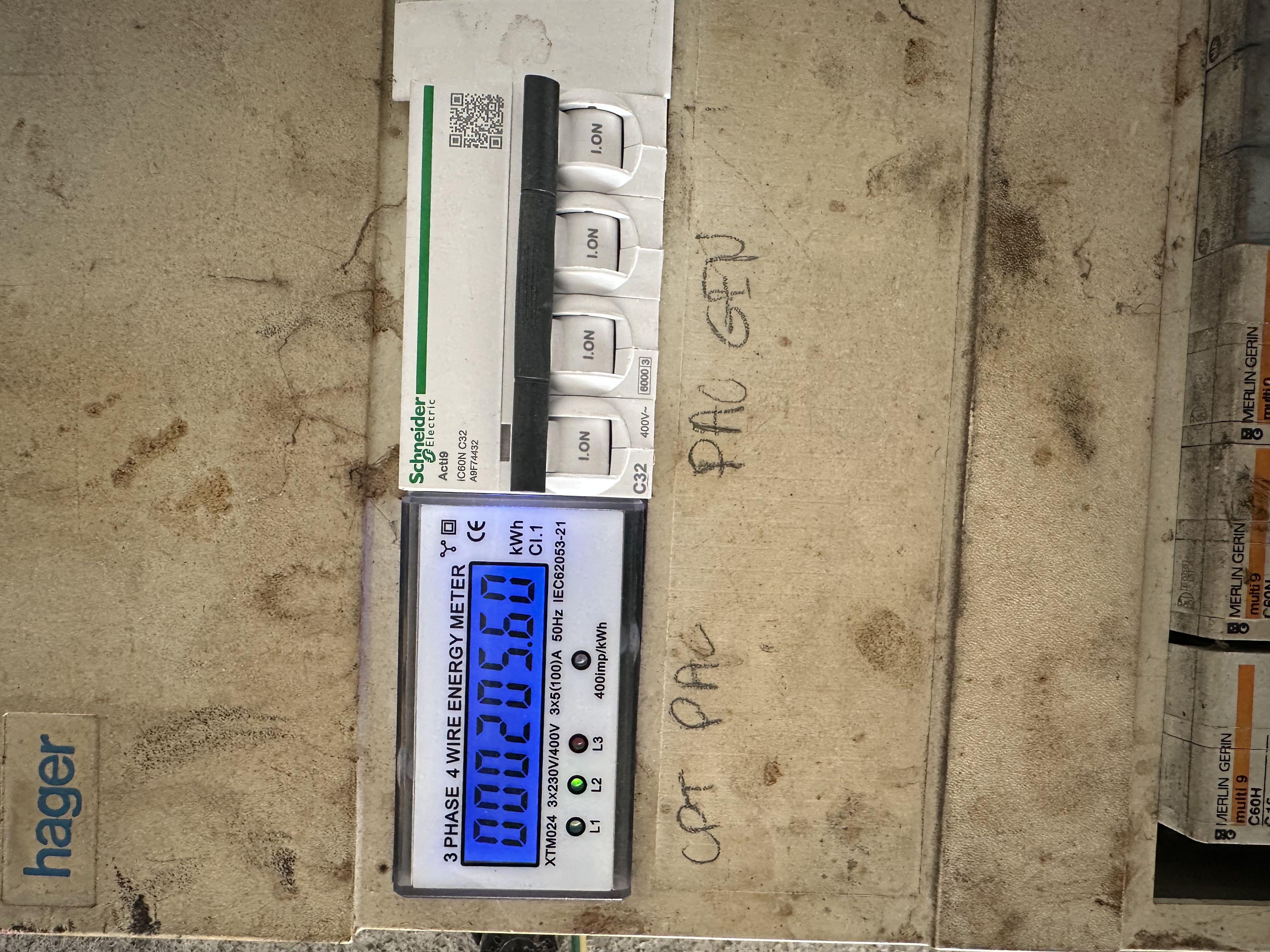

Petit bilan après un mois d’utilisation selon les données constructeurs, la pompe à chaleur aurait dû nous consommer environ 400 kilowattheure pour le mois d’octobre pour une température de consigne à 18° à l’intérieur. La consommation enregistrée par l’application est aujourd’hui à 205 kilowattheure. Il reste une partie de la journée et demain disons que on devrait arriver à environ 230. Kilowattheure. La différence est que j’ai une consigne de 22 °C. En journée et 20° la nuit, les différences de données de consommation entre l’application et le compteur ce sont atténué. Les choses me semblent plus cohérente. Maintenant je pense que c’était dû à des problèmes d’étalonnage de capteurs, mais c’est plutôt positif en terme d’économie d’énergie
