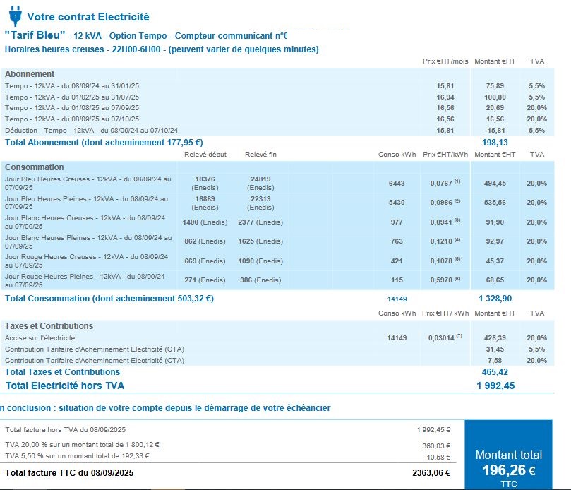

facture edf sept 2025.JPG (153.97 Kio) Consulté 256 fois
Alors oui, les chiffres ne sont pas tout à fait les mêmes, car je prends un tarif " à l'année", mais ça donne bien l'idée générale !
Et ça donnerait avec abonnement 0.167€ le kWh !
