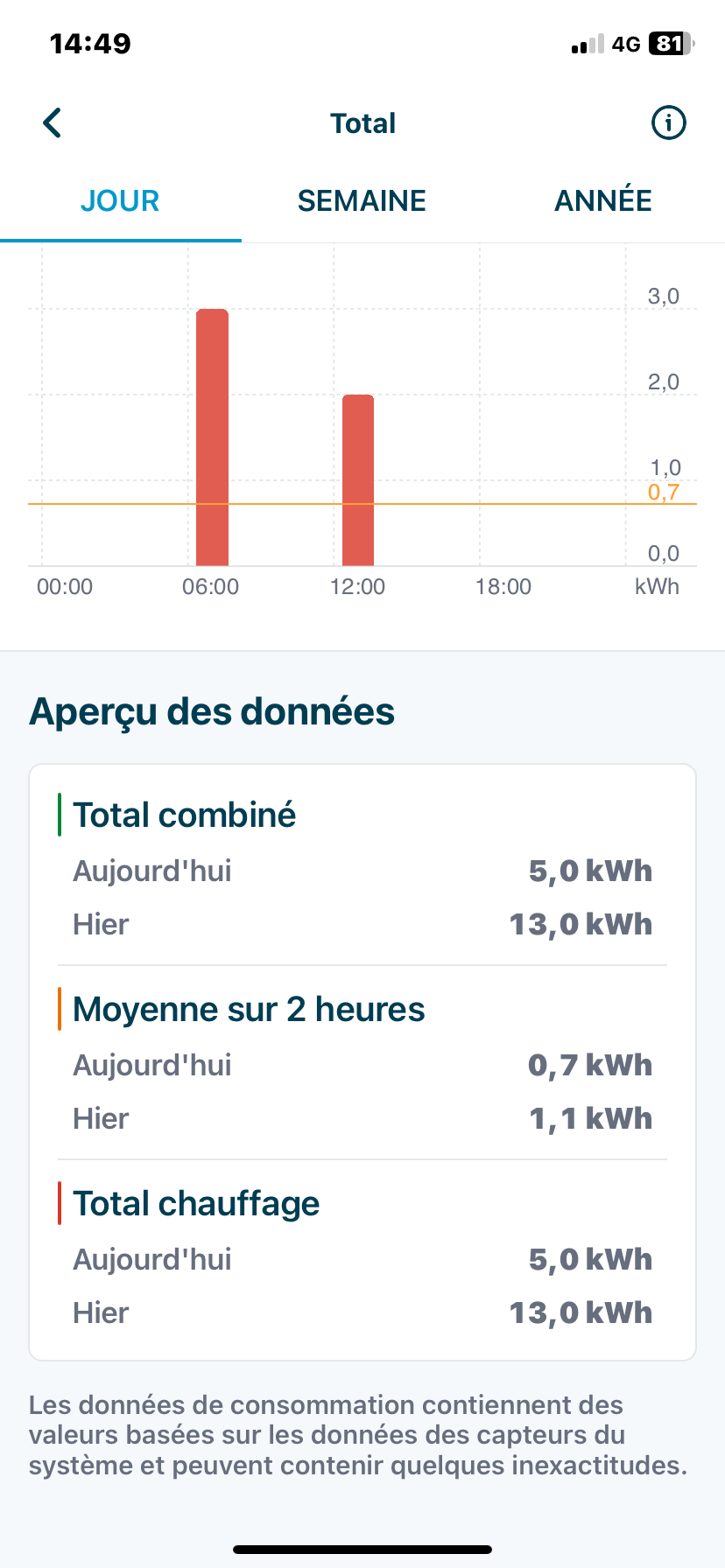

Et que donne EDF suivi si tu es chez EDF, il doit y avoir un décalage de 1 à 2 jours ?
Re: Projet PAC air/eau sur logement ancien
EDF voit la maison complete et ses consommations variables... Pas evident ...
- Messages : 15605
- x 2094
Ouppss ! tu as raison.
Je ferais plus confiance au compteur de Daikin qu'au "no name" mais ce n'est que mon point de vue
visiblement ils y font moyennement confiance à leur capteur
