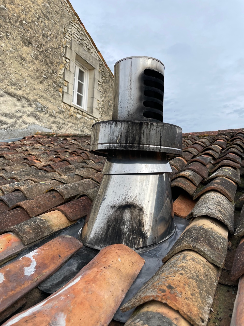

Pilpoill a écrit :Avec les derniers commentaires de ce sujet, je me demande si le problème n’est pas tout simplement dû au montage de cette sortie inox.
Sur la mienne, il me semble que la grosse partie circulaire est située sur le dessus de manière à ce que l’air frais puisse être pris SOUS les fumées.
Gloups! Tu penses que c'est physiquement possible de la monter dans le mauvais sens? Si c'est le cas, médaille d'or à l'installateur!
Si Fontcouverte a la marque de la fumisterie, ça doit être vérifiable facilement en consultant leur catalogue.

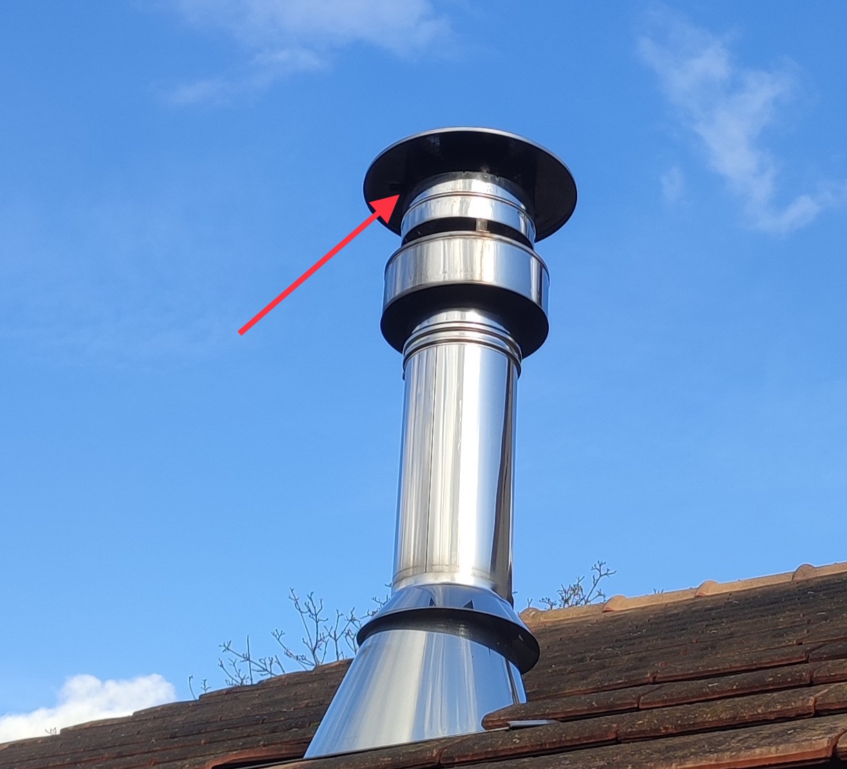

Disons que je m’interroge avec cette coupelle au ras des tuiles, voici comment c’est fait sur ma ventouse.
La flèche rouge indiquant la sortie des fumées.
Et voici le descriptif visuel du fabriquant :

Pilpoill a écrit :Disons que je m’interroge avec cette coupelle au ras des tuiles,...
Et tu as tout-à-fait raison de le faire! J'avais sans trop réfléchir pensé que la partie supérieure (avec les fentes) était l'évacuation des fumées, mais si c'est l'aspiration d'air c'est en effet complètement déconnant.
Je pense que sur son modèle de ventouse l’évacuation se fait visiblement par les fentes (je n’ose imaginer qu’il puisse y avoir une erreur de montage de cet ordre :!: ), je dirais surtout qu’il manque une réhausse pour que l’air frais soit aspiré entre les tuiles et la coupelle mais à distance respectable; enfin ça me paraît très logique qu’il puisse y avoir une grande circulation d’air à cet endroit tout comme il ne me semble pas logique du tout d’avoir une sortie des fumées si près des tuiles :?
Il faudrait savoir -comme tu t’as très justement souligné ce matin- si Fontcouverte aurait la référence de ladite ventouse pour voir ce que dit son fabricant quand à la pose à respecter.
Je remets la photo de Fontcouverte pour mieux suivre son problème mais là on dirait qu’il n’y a même pas 40cm

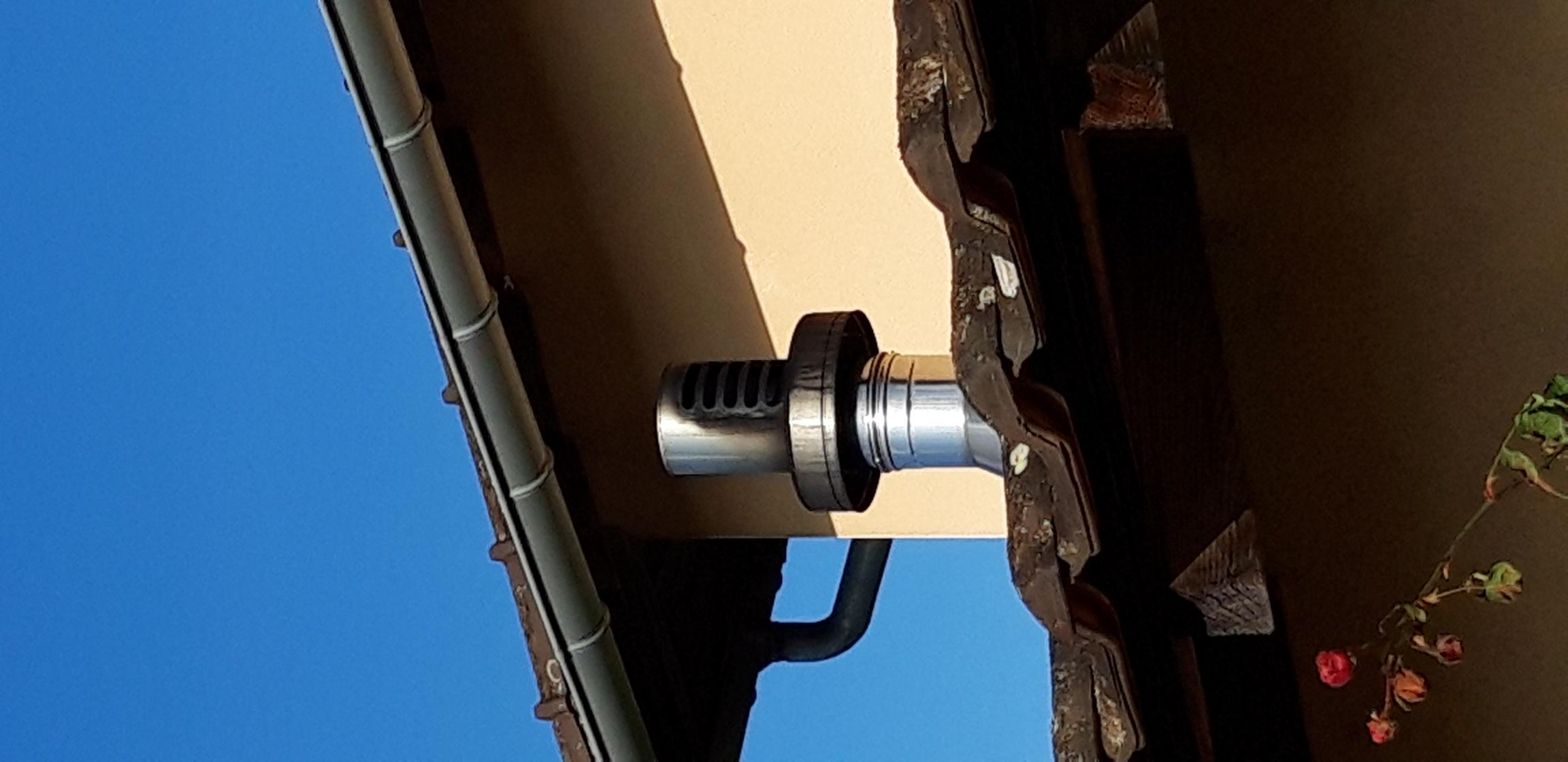

Bonjour Foncouverte,
Voici les photos de notre cheminée. Elles sont très proches des vôtres.
J ai un peu de suie sur la chaudière.
Les fumées noires ne sont pas régulières et ne durent que 2 ou 3 mn au démarrage.
Pour l'heure Okofen ne fait rien.
Je crois qu'il faudrait avoir une action collective au niveau national ou Autrichien. Les réseaux sociaux sont aussi une solution.
Bonne soirée.

Bizarre, deux problèmes identiques avec deux sorties ventouses identiques !
Bernard01290
Messages : 15
Inscription : 16/02/23, 10:03
Re: Problème de Combustion jamais réglé Okofen
Message non lupar Bernard01290 » 25/02/23, 19:11
Un voisin a la même ventouse en sortie horizontale avec la même chaudière et n'a aucun pb de suie.
