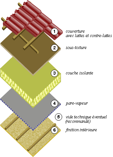

La laine de verre/roche est parfois fournie collé d'un pare-vapeur (aluminium).
Il serait judicieux de présenter la face alu à la pierre/tuile.
Mais c'est pas le sens recommandé.
1 couverture
2 contre-lattes
3 lattes
4 sous-toiture
5 chevrons/fermettes
6 isolant
7 pare-vapeur
8 finition intérieure
9 panne
Et le pire des cas:
Les courants convectifs :
L'air chauffé à l'intérieur d'un bâtiment se dilate. Il devient ainsi plus léger et monte. Il est alors remplacé par de l'air plus froid qui se réchauffe à son tour. Il s'établit ainsi une circulation d'air dans le local. C'est la convection. Dans une toiture, le même phénomène de rotation de l'air peut se développer autour des panneaux isolants si les joints ne sont pas fermés correctement. Il s'en suit des pertes de chaleur importantes et des risques de condensation dus à la vapeur d'eau dans l'air.
Comme dit dédé.
Origine site belge
http://www.energieplus-lesite.be/energi ... _10317.htm
1 couverture
2 contre-lattes
3 lattes
4 sous-toiture
6 isolant
7 pare-vapeur
9 panne
Et le pire des cas:
Comme dit dédé.
Origine site belge
