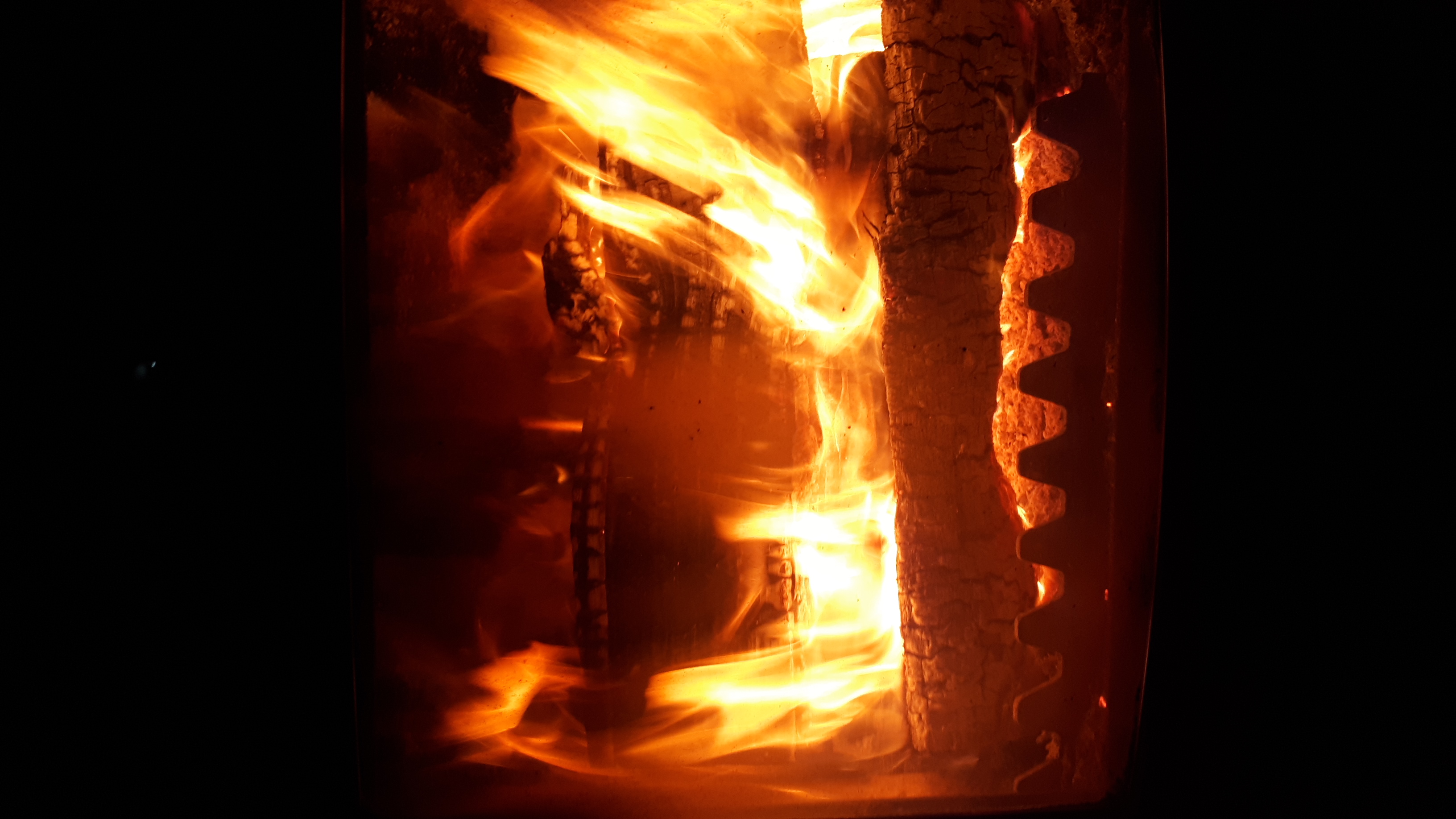

Le réglage d'air situé en partie haute favorise la double combustion et le maintient de la vitre claire.

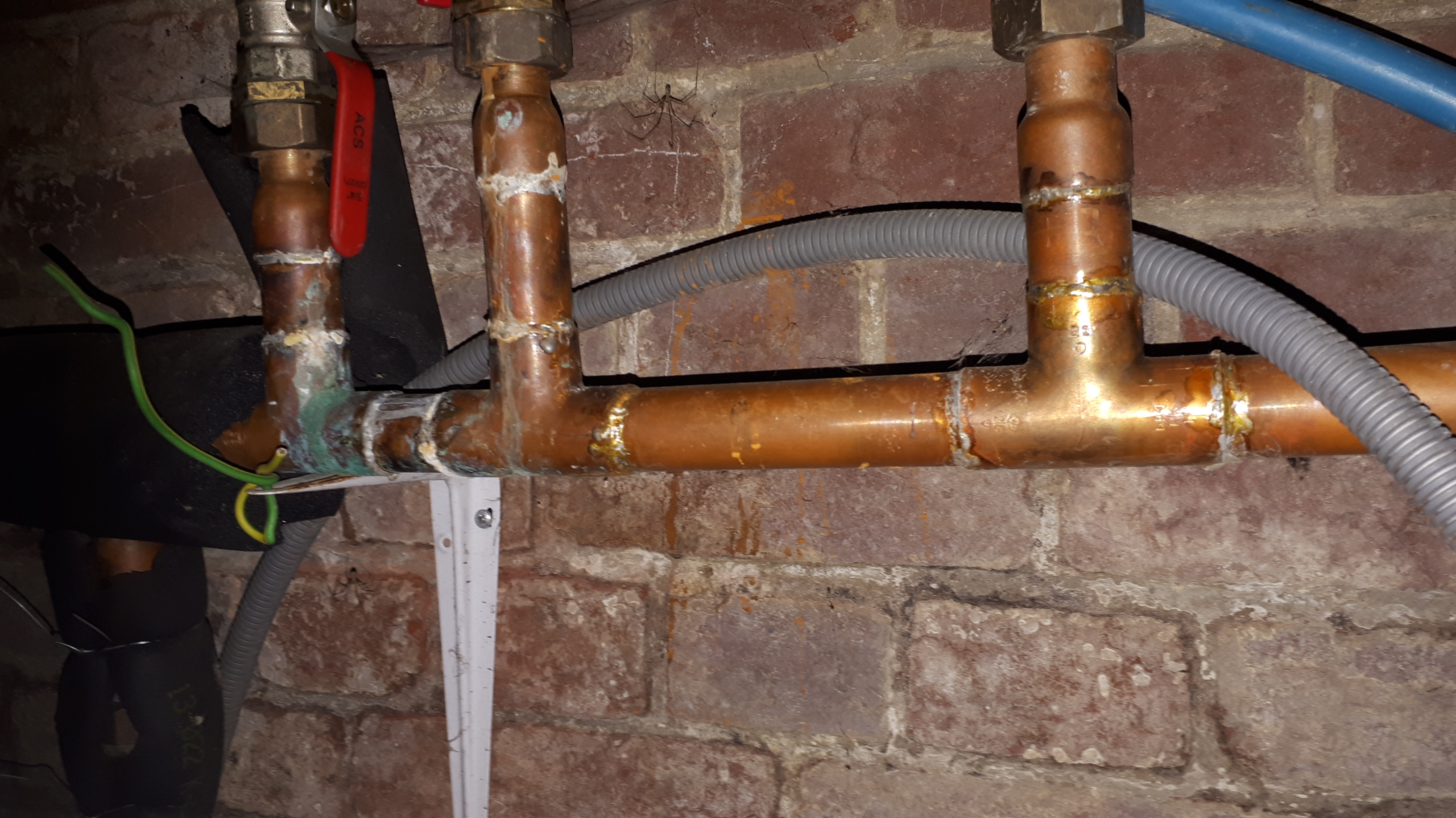

Mon installation de chauffage, hors départ de chaudière, et du poêle bois, est en PER.
Au total 27 radiateurs, pour environ 32 kW au total. (environ).
J'ai un vase d'expansion sur la chaudière, un sur le poêle, 1sur le "général départs radiateurs", et 1 sur le ballon ( pas assez gros, mais avec 4 au total c'est bien).
Généralement, on retiens 10% du volume en circulation, pour se donner une idée.
Il y a une vanne de sécurité sur le poêle bois, qui vide une partie du circuit chaud, pour la remplacer pour de l'eau froide, en cas de problème, c'est indispensable, pour éviter des catastrophes.
