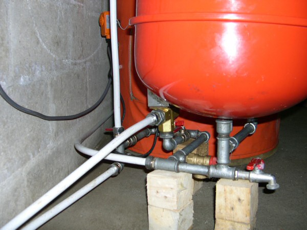

D) Détail de la sortie du ballon et du "groupe" de sécurité
On reconnait "aisément" chaque vanne puisque l'ouverture des vannes correspond au plan.
Le retour chaudière se fait via le tuyau courbé près du mur.

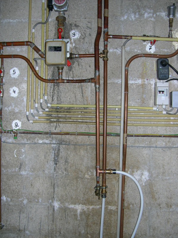

E) Connexion au circuit de chauffage
Les modifs sont les 2 tubes de cuivre, un soudé (retour) et l'autre (aller) monté avec un Té à compression par olive (pour raison de facilité de montage surtout, pas facile de souder contre un mur en hauteur).
Le dernier Té sur le retour a été ajouté pour conserver la vanne de vidange du circuit chauffage, sinon j'aurai pu partir droit comme l'aller

H) Détail sur sortie tampon
Ceux qui ont suivi le schéma comprendront :) Et vive les pertes de charge...
I) Boitier électrique de la chaudière (voir photo 1)
La régulation comparative est faite par un simple comparateur RESOL (je sais pas si ca existe encore)
J'ai récupéré un interrupteur avec un voyant lumineux indiquant que le circulateur est allumé.
