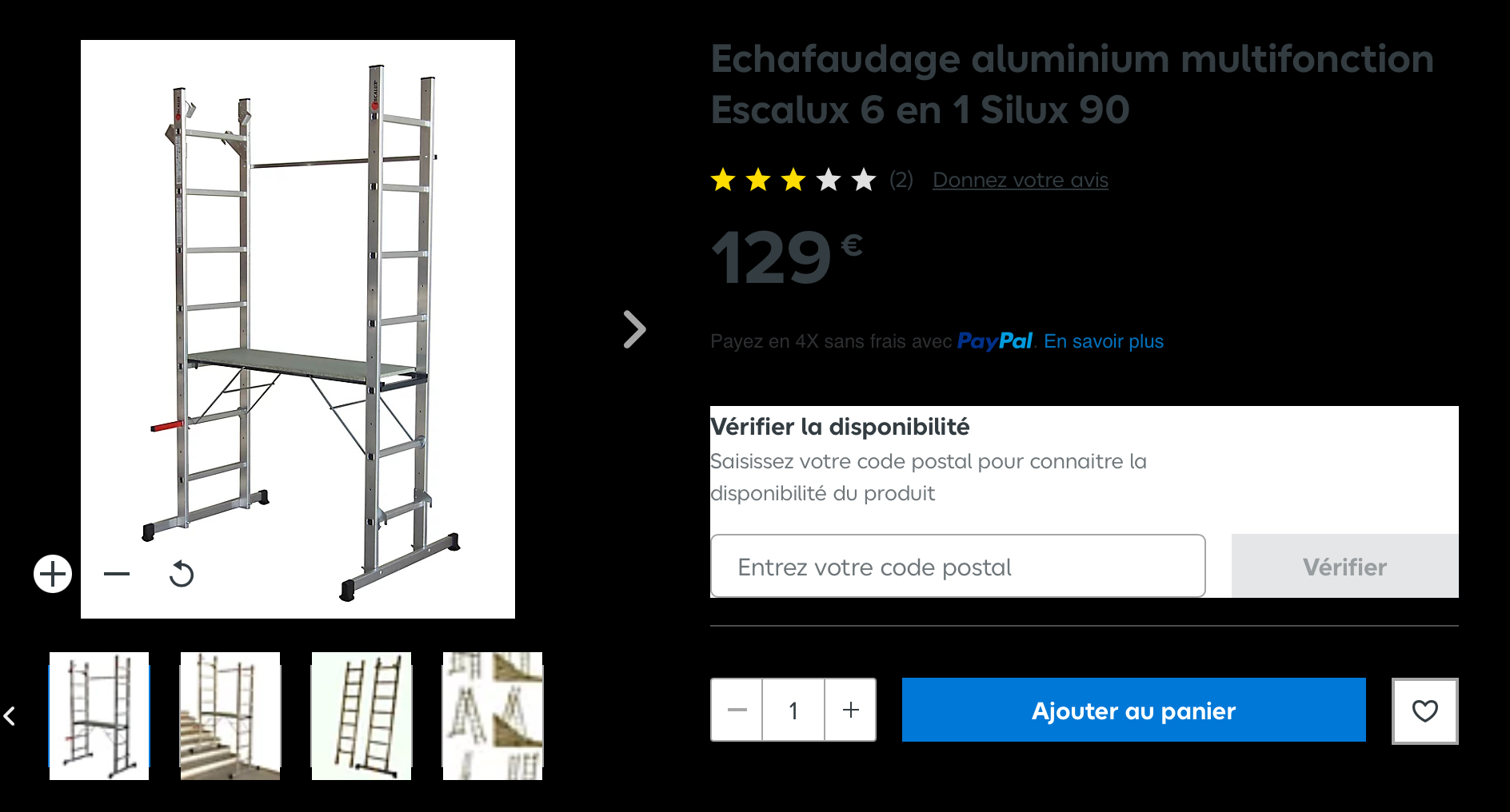

On trouve même à se procurer des échafaudages pas cher (que l’ont peut revendre une fois les travaux terminés)
dès € 129.— pour avancer en toute sécurité (norme CE oblige)
dès € 229.— avec des roues, pour le déplacer aisément en sécurité en fonction de l’avancée des travaux...
https://www.castorama.fr/echafaudage-ce ... 3_CAFR.prd
