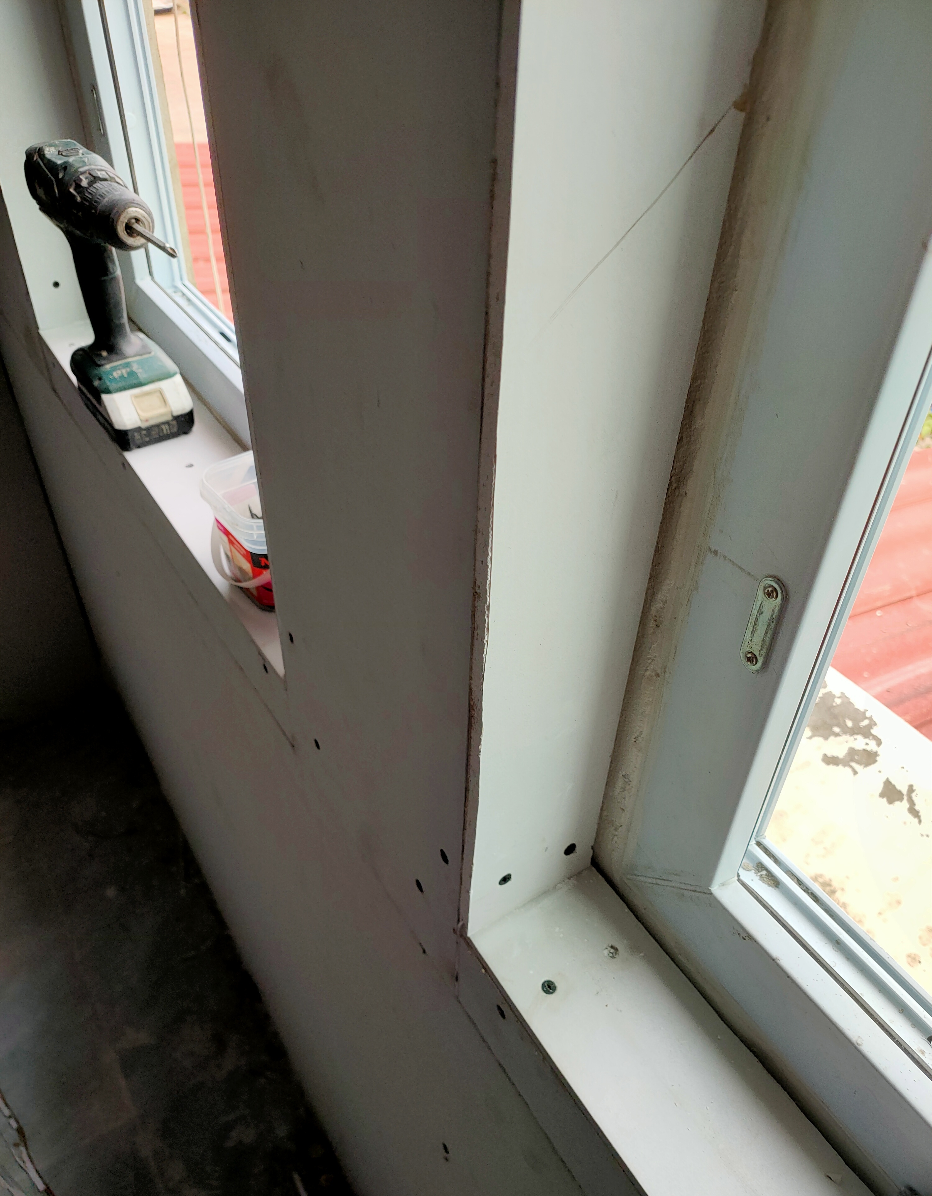

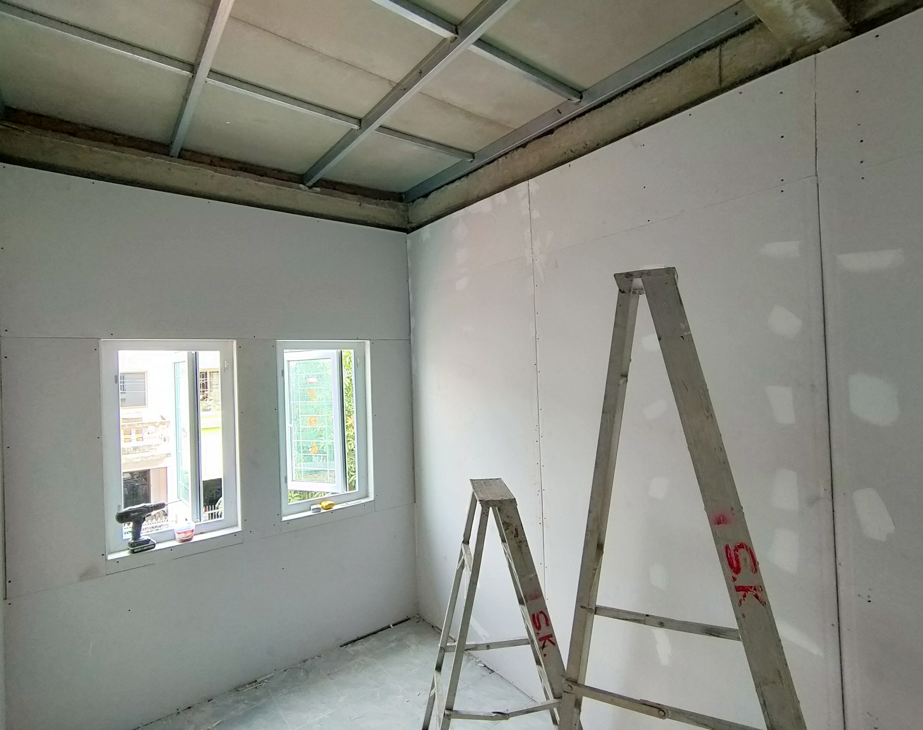

oui une lame d’air isole, mais attention à la convection thermique qui fait circuler l’air et le mélange. Il conviendrait que le rideau soit d’un seul tenant, de bas en haut et de gauche à droite, et qu’il soit inséré dans un profil en “U” tout le tour. Mais on ne trouve pas de rideaux de ce type, donc l’air circule et se mélange, ce qui réduit l’efficacité du dispositif.HélèneMH a écrit :Bonjour,
Voici quelques solutions temporaires pour améliorer l'isolation de l'appartement :
Les panneaux isolants en mousse ou en polystyrène extrudé peuvent être fixés directement sur les murs et offrent une isolation thermique correcte.
Les rideaux thermiques ajoutent une protection supplémentaire contre les pertes de chaleur, notamment au niveau des fenêtres.
En fait, c'est au bailleur ou à l'agence de gestion locative de réaliser ces travaux. Avant d'entreprendre quoi que ce soit, il est préférable d'informer le propriétaire ou l’agence et de demander leur autorisation.
Un autre souci dans votre proposition — qui techniquement se tient dans le raisonnement — est le dégagement de gaz du polystyrène extrudé ou expansé. Je l’ai remarqué sur plusieurs chantiers. C’est donc toxique et l'odeur est même assez insupportable. La solution que j’ai trouvé est de l’encapsuler en utilisant des panneaux de placo de 240 cm x 120cm x 1 cm d’épaisseur. Le placo jouant également un rôle de régulateur hygrométrique assez efficace.
Pose du polystyrène 3":
Encapsulage par du placo:
Le placo offre un large éventail de finitions possibles.
Il faut ensuite veiller à la salubrité de l’air à l’intérieur avec une VMC double flux, mais pas évident à placer quand on n’est que locataire. On peut alors se tourner vers un assainisseur d'air (plasmacluster + UV) indispensable quand on chauffe peu dans la mi-saison et que l'air humide.

Obamot a écrit :oui une lame d’air isole, mais attention à la convection thermique qui fait circuler l’air et le mélange. Il conviendrait que le rideau soit d’un seul tenant, de bas en haut et de gauche à droite, et qu’il soit inséré dans un profil en “U” tout le tour. Mais on ne trouve pas de rideaux de ce type, donc l’air circule et se mélange, ce qui réduit l’efficacité du dispositif.HélèneMH a écrit :Bonjour,
