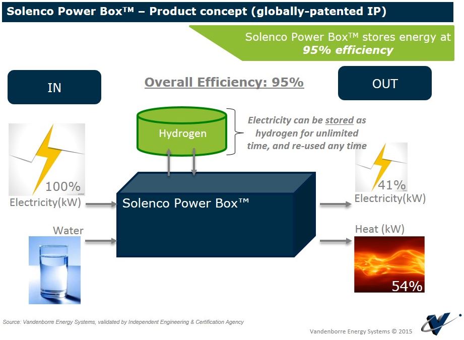

bardal pourquoi compter les pertes plusieurs fois ?
0.41 une seule fois :cheesy:
