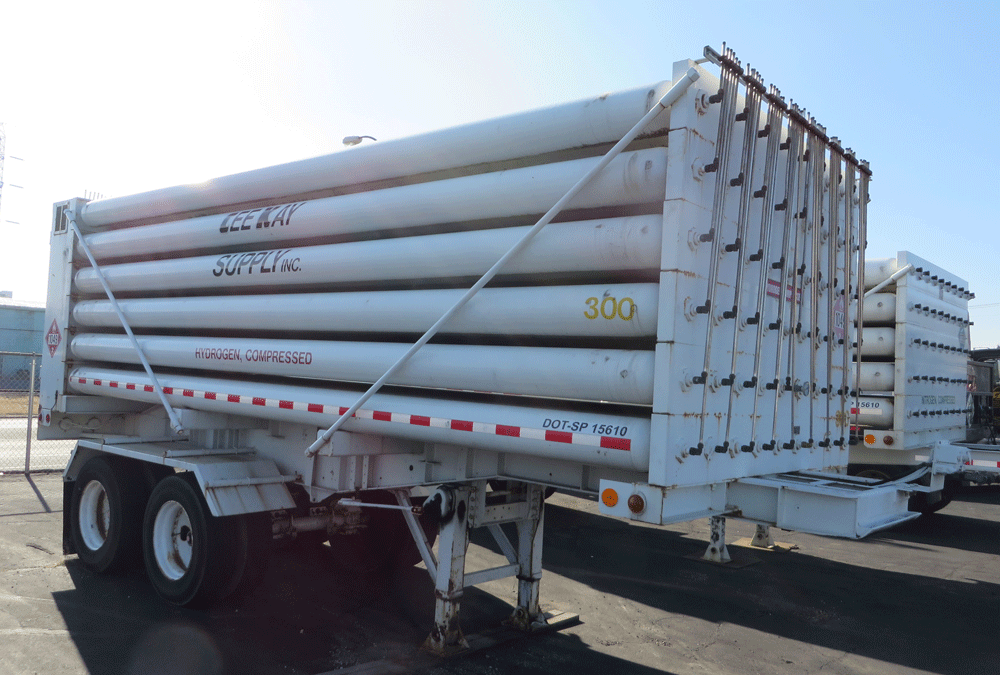

La forme, c'est cylindrique,c'est également expliqué au dessus. Et le plus long possible (également expliqué dans le cas des bouteilles), car comme chacun sait plus c'est long plus c'est bon....
Une remorque de transport de gaz comprimé en rêgle générale ça ressemble à ça:
