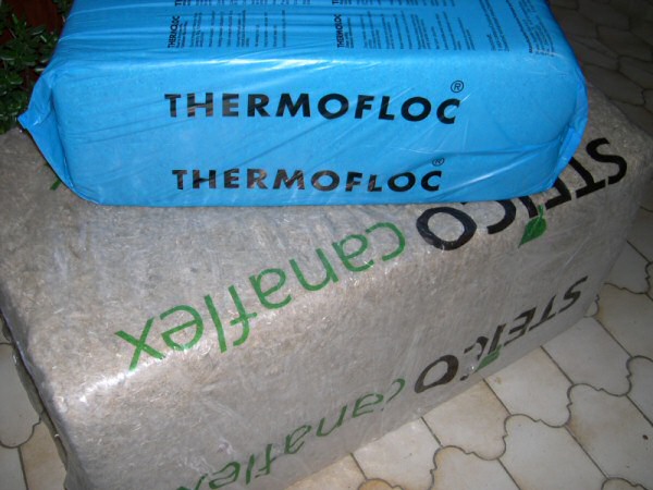

Voici les 2 premieres photos de l'amélioration de l'isolation de nos combles qu'on est entrain de faire...
Les 3 panneaux de chanvre font 20 cm d'épaisseur il y a en tout 2,07m². Il sont destiné à être posé à coté de la trappe d'accès au combles...
Le sac de cellulose est donné pour 370L épandu...

Voila les 1ere photos, après j'y retourne :cheesy: :
Les 11 m3 de cellulose en "sac" livrés ce matin: nous avons 30 sacs en tout + les 3 panneaux de chanvre.
