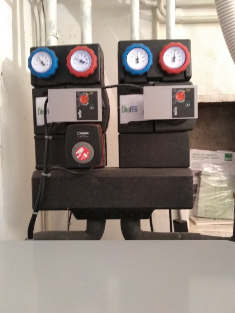

Bonjour tout le monde ...
Je reviens vers vous pour vous demander ce que vous pensez de notre installation , et plus exactement du montage des kits hydraulique prémonté, je pensais peut être a tort qu'avec ces boitiers que tous les fils auraient été cachés . Je vous passe les photos des tuyaux posés tordus ^^ . Merci de me dire ce que vous en pensez , le plombier doit revenir car si il veut être payer ( reste une petite somme a régler), nous lui avons demande qu'il finisse le chantier, sonde extérieure qu pend toujours au fil, pas visée au mur

c'est vrai que pour l'esthétique il aurait pu passer les fils derrière. Cela ne change rien au bon fonctionnement du système.
Je ne vois pas de tuyaux tordus sur la photo.

Concernant le câblage des modules, je ne vois rien de choquant sur la photo.
Si l'installation fonctionne correctement, l'aspect esthétique est secondaire non ?

Moi quand je paye un kit de prémontage à plus de 700 € pour avoir un visu propre et net, c'est pas pour qu'il me colle les fils juste devant ^^, surtout que notre chaudière est installée dans la maison ... pièce non fermée à côté de l'entrée ! peut être que je suis maniaque, mais il me viendrait pas à l'idée de mettre les plastique de serrage blanc sur des fils noirs !!!
mais ce qui m'énerve le plus et qui je pense est un tantinet" Important " quand il est demandé une eau à minimum 30° et qu'à 27,5 la chaudière est toujours en mode ...." je ne fais rien " !!! Ni j'envoie de l'eau plus chaude , ni je démarre pour chauffer l'eau .

Ok je vois...Syl71 a écrit :notre chaudière est installée dans la maison ... pièce non fermée à côté de l'entrée ! peut être que je suis maniaque, mais il me viendrait pas à l'idée de mettre les plastique de serrage blanc sur des fils noirs !!!
S'il avait suffit de demander des Colson noirs pour faire marcher mon Oko au petit poil, j'aurais signé de suite

Je vois que nous devons pas avoir le même sens du travail bien fait ....qui ne se résume pas a faire fonctionner une chaudière pour ma part ... " un bon plombier doit être un bon Installateur et savoir aussi régler les machines qu'il vend ", ce qui est loin d'être le cas de beaucoup, à la vue de tous ces posts !!!
Eh non c'est pas juste une histoire de colson !!! Je préfère ne pas m’attarder a répondre ^^

Je ne connais pas les réglages Okofen mais sur mes chaudières italiennes on peut régler l'hystérésis. La chaudière peut réagir à 1° près. C'est utile lorsqu'on fait un système sans ballon tampon. Voir si c'est pareil chez eux.

Ma chaudières Okofen est une machines robuste mais dont les automatismes sont loin d'avoir été aboutis, j'espère qu'il y a eu du mieux avec les dernières versions. Les installateurs en ont souvent bavé par le passé, y compris les plus sérieux.
Pour ce qui est du côté esthétique d'une chaudière installée en zone de vie, à part intégrer l'ensemble comme l'électroménager d'une cuisine, ben oui il faut s'attendre à la photo ci-dessus, avec tous les tuyaux, les mano, les câbles, les isolants,...
