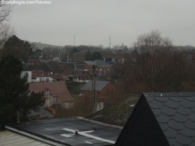

Message non lupar lejustemilieu » 21/01/10, 13:33
Une photo vite prise.., on peut voir les maisons avec une brique rouge, pas d'isolation des murs, rien; on fait quoi, avec toutes ces maisons?
