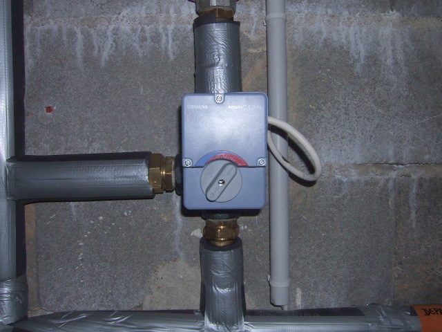

Voici quelques nouvelles à propos de mes déboires de chauffage.
J'ai fait les travaux que j'avais cités précédemment: isolation des tuyauteries chauffage, calfeutrement des entrées d'air les plus évidentes, équilibrage à la grosse des radiateurs.
A ce sujet, il y avait de belles boulettes, du genre des tés bloqués en position grande ouverte et qui faisaient bypass...
Suite à quoi, le comportement de la chaudière a changé, mais pas dans le sens que j'attendais. Et il était toujours difficile d'obtenir plus de 17°C dans le séjour.
J'ai essayé différentes combinaisons de paramètres en m'inspirant des nombreux posts disponibles sur ce forum, mais je tournais en rond et pas d'amélioration très convaincante en matière de température.
Un peu perplexe, je me suis intéressé tout récemment (hier soir) à la vanne 3 voies et je me suis attelé à la démonter. Pas entièrement, seulement le bloc de commande situé au-dessus.
Et surprise surprise, il s'avère que tout était monté à l'envers:
Il s'agit d'une V3V Acvatix de marque Siemens dont je fournis la photo ci-dessous.
Heureusement, j'ai pu trouver pas mal de doc sur le site de Siemens pour décortiquer le fonctionnement de cet vanne et pour la monter correctement.
Elle peut être positionnée dans deux sens différents suivant le sens de circulation du circuit de chauffage. Suivant le sens de circulation, il faut veiller à sa position initiale dans le corps de vanne, au câblage électrique qui détermine son sens de rotation, et enfin au masque du répétiteur (froid/ chaud).
Il faut aussi veiller à bien enclencher la clavette de la vanne dans le bloc commande sinon tout ceci ne sert strictement à rien. Il est évident que l'installateur ne s'est pas posé la question lors du montage.
Rappel des anomalies avant démontage de la V3V:
La température départ chauffage calculée par la régulation n'était pratiquement jamais atteinte. La chaudière pédalait derrière la régulation et se lançait dans une série d'allumages et arrêts. Ces cycles pouvaient durer toute la journée et la nuit pour les jours les plus froids (-5°C). La durée minimum des cycles était d'environ 30 mn, pas forcément dramatique par comparaison à d'autres installations citées sur ce forum, mais ça ne traduisait pas un fonctionnement très logique.
Après démontage de la V3V:
La chaudière est enfin plus stable: elle brûle en continu tant que la demande existe. La température chaudière se stabilise facilement à la température de modulation et la V3V fait bien le boulot de prélèvement et de mélange de la chaleur produite.
Et enfin, il fait bon !!! Nous avons atteint 19°C dans le séjour en milieu d'après midi, c'est bizance!
Tout devient plus simple maintenant et je suis presque furieux de ne pas m'être rendu compte plus tôt du mauvais montage de la V3V (je ne suis dans la maison que le weekend, ce qui d'un côté est un avantage: ça laisse le temps de cogiter le reste de la semaine...).
Je vais pouvoir maintenant passer au réglage des paramètres de la chaudière sur la base d'une semaine d'enregistrement.
Désolé pour la longueur de ce post, j'espère que ces quelques infos seront utiles à d'autres personnes.
Cordialement
- - La position initiale de la vanne dans le corps de vanne était mal positionnée: elle était placée entre le départ et le retour chauffage
- Le câblage électrique n'était pas correct
- Le plus fort c'était que la clavette de manoeuvre de la vanne n'était pas engagée dans le bloc de commande, donc la vanne restait fixe quelque soit la commande. Mais l'index répétiteur sur le bloc commande était mobile ce qui laissait supposer que tout se passait bien.
Cordialement
