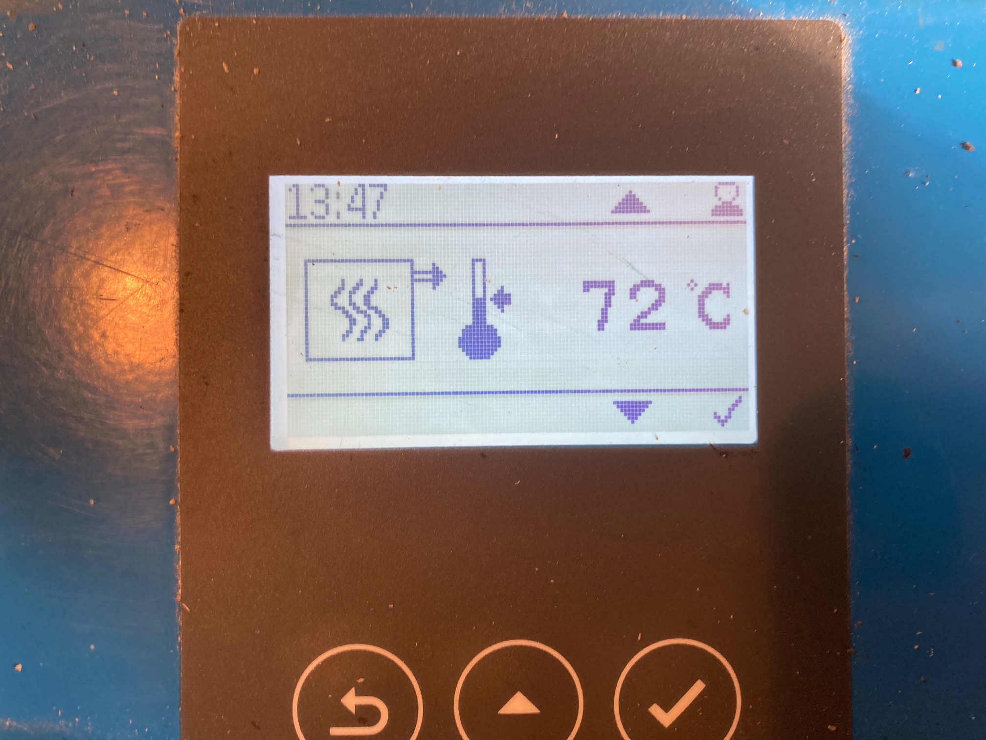

Sur la chaudière je peux régler:
- température de consigne de la chaudiere (entre 70 et 90, usine 70)
- température de coupure de la chaudière (entre 76 et 95, usine 76)
puis sur la régulation j'ai:
- Chaudière ++: 10°
- T min Chaudière: 60°
- T max Chaudière: 95°
- T lim pompe: 60°
avec une remaque dans le manuel précisant que sans ballon tampon les temp min chaudiere et lim pompe doivent etre 60° min.

en effet ces sujets m'ont aidé. J'ai pu constater que ma régulation Easytronic Plus n'est qu'une régulation Pelletronic Plus rebadgée. Difficile de savoir en revanche sur quelle version elle est basée.
J'ai encore quelques questionnements mais j'ai observé ceci:
par défaut les réglages de la régulation (temp mini chaudiere 60 / chaudière ++: 10°) donne une température de coupure de 70°, donc un delta de 10° entre le démarrage du bruleur et son arrêt, donc des cycles assez court.
J'ai réglé comme préconisé par plusiseurs la temp chaudière min à 62 et chaudière ++ à 15. Ce qui donne une témpérature de coupure de 77. Et cela fonctionne en effet bien comme cela. Dès que la chaudière passe sous les 62 la demande bruleur se fait jusqu'à ce que la température de la chaudière dépasse les 77 et celle ci passe en mode modulation jusqu'a ce que la témpérature repasse sous les 62. La chaudière ne s'arrête donc jamais à proprement parlé.
Lorsque l'on part de cycle de fonctionnement on parle bien de tout ce cycle, du déclenchment du bruleur au redéclenchement du bruleur, n'est ce pas ?
Dans mon cas j'ai observé que la durée d'utilisation du bruleur était de l'ordre d'un peu plus d'une vingtaine de minutes, suivi d'une période de modulation d'environ 35/40 (il fait 3-4 degrés dehors aujourdhui).
Ces cycles sont ils cohérents ?
