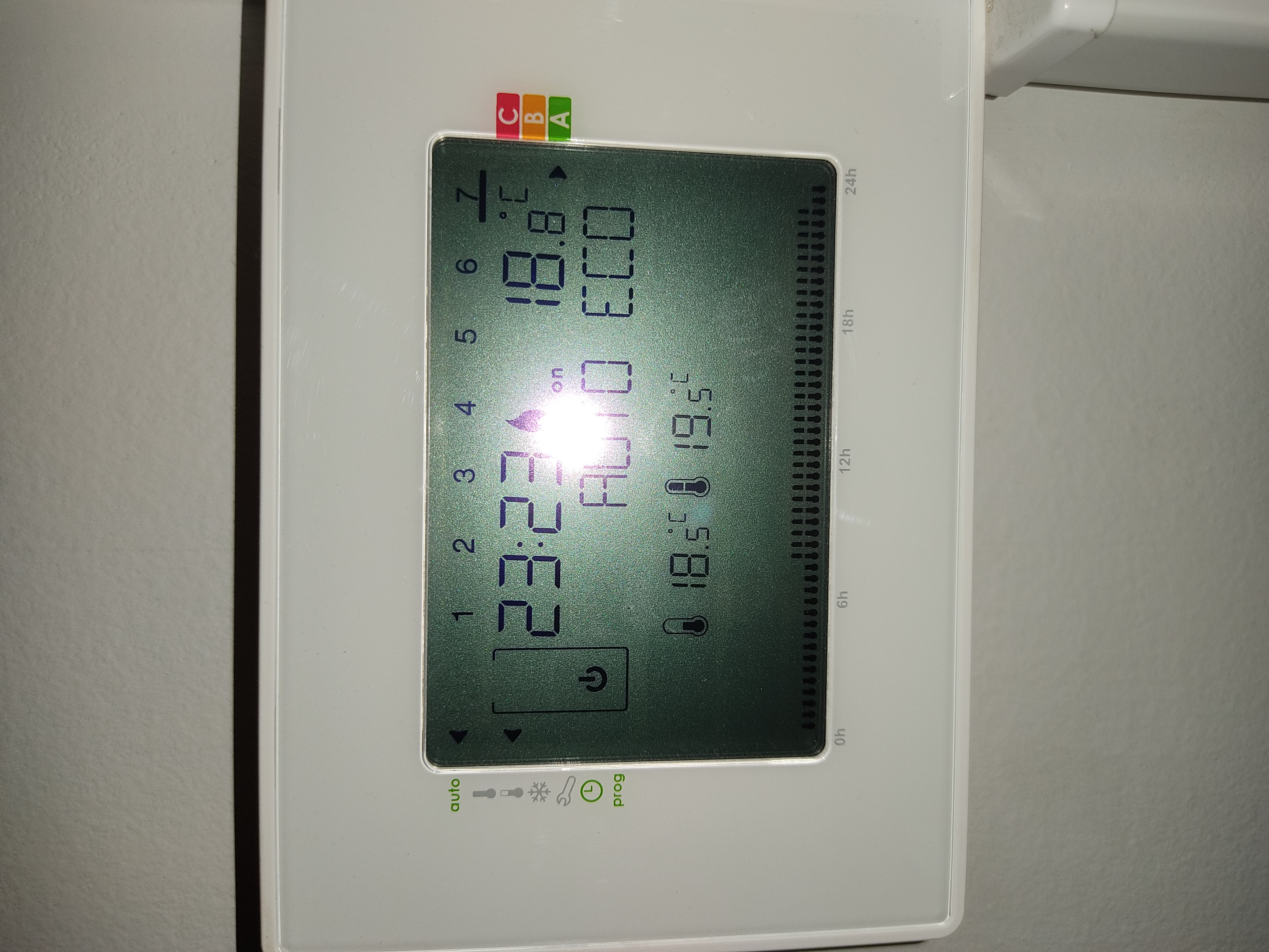

Je m'interroge sur le fonctionnement de ma vanne 3 voies qui semble motorisé, mais est utilisé en mode manuel. Pas de régulation easytouch. Le problème ne viendrait il pas de là? Des marches/ arrêts incessants n'entraînent ils pas une surconsommation de granulés ? Une vanne 3 voies piloté par la régulation ne serait elle pas plus performante ? Désolé si je semble enfoncer des portes ouvertes pour vous :-)
Re: Aide au peaufinage réglage Easypell: température consigne, min et coupure chaudière
Ben36 a écrit :Je m'interroge sur le fonctionnement de ma vanne 3 voies qui semble motorisé, mais est utilisé en mode manuel. Pas de régulation easytouch. Le problème ne viendrait il pas de là? Des marches/ arrêts incessants n'entraînent ils pas une surconsommation de granulés ? Une vanne 3 voies piloté par la régulation ne serait elle pas plus performante ? Désolé si je semble enfoncer des portes ouvertes pour vous :-)
Sur l’image,
Est-ce que la valeur 18,5 correspond à la consigne que tu souhaites en mode réduit ?
Est-ce que la valeur 19,5 correspond à la consigne que tu souhaites en mode confort ?
Si oui à ces deux questions, je suppose que la valeur 18,8 est celle lue par un thermostat d’ambiance dans ton habitation.
Jusque là, sommes-nous d’accord ?
