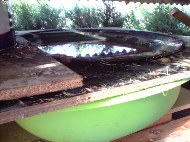

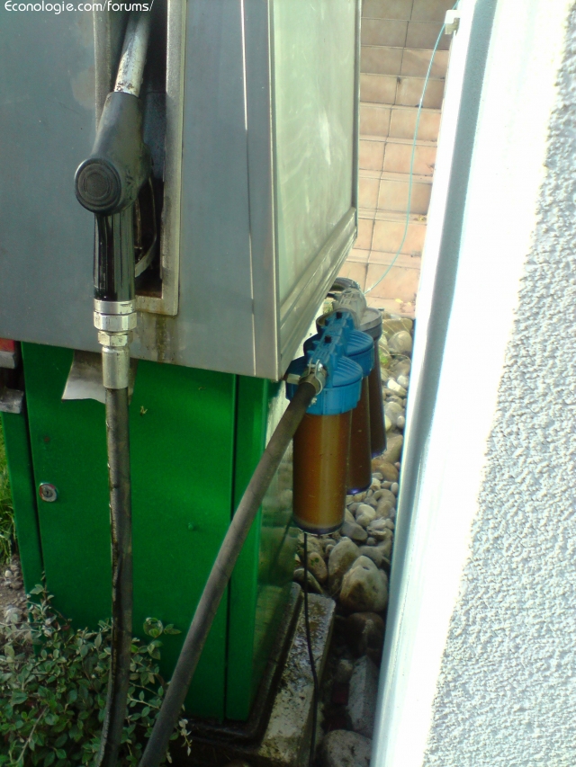

Voici ma huilerie:
J'ai fait 2 cercles en fer a béton ou j'ai cousu et tendu un tissu autour
Je peut mettre 35 L d'un coup par unité de filtration . J'enlève la mélasse avec une écumoire après
Ensuite, elle est stockée dans une citerne.
Une fois pas mois, j''ouvre la vanne du bas pour sortir l'eau et les materiaux solides restant qui coulent.
Ensuite, j'ai 3 filtres a cartouche avec des filtres jetable 80, 80 et 10 micons
Puis plus qu'as faire le plein
