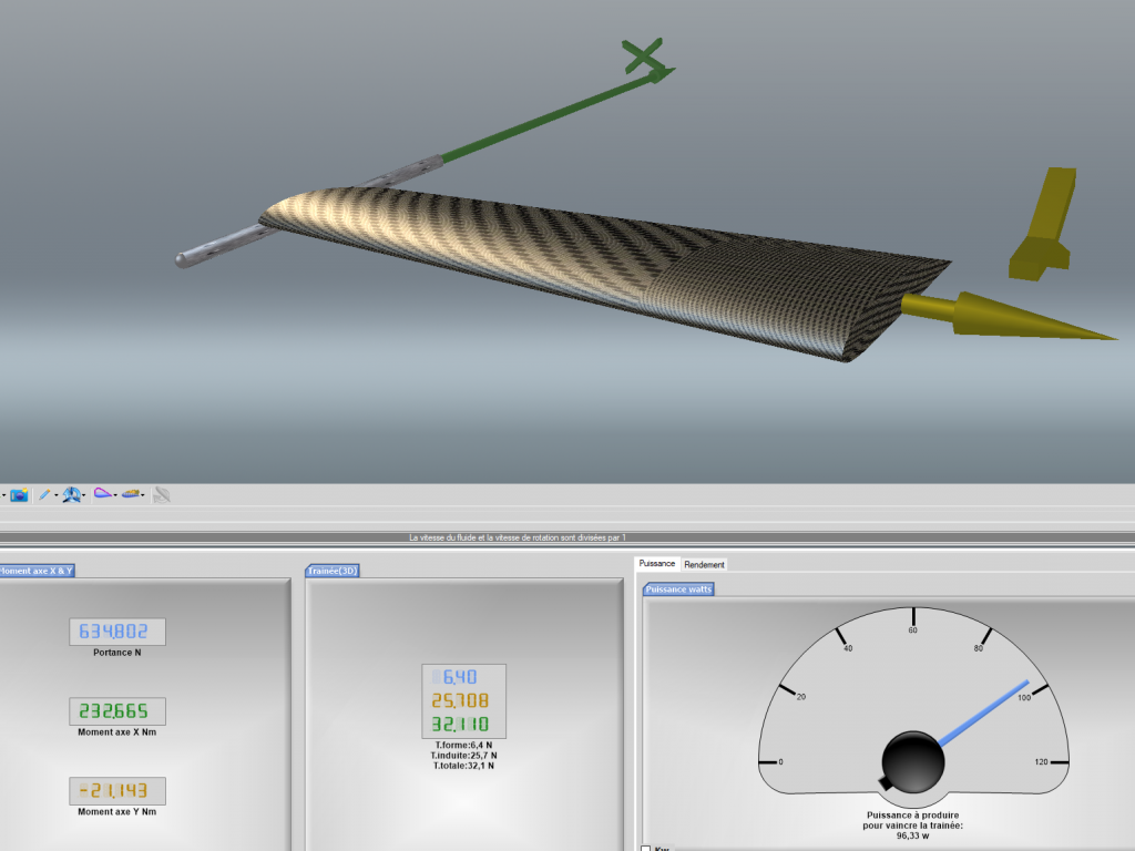

Alors j'ai retrouvé aussi la simulation héliciel.
Un foil de 770 mm * 210 mm va créer une portance (à incidence nulle) de 17 kg dans un écoulement d'eau de 1.5 m/s...et une trainée de 14W seulement...
A 3 m/s cela monte à... 63 kg !
Bref du couple y en aura...
