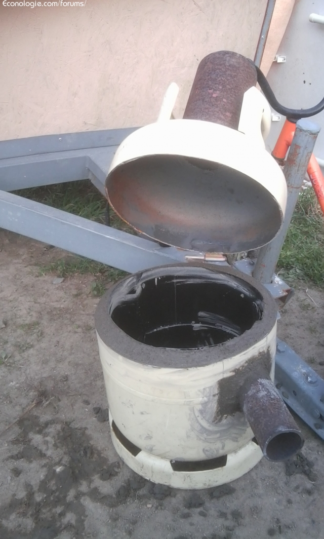

Salut,
Merci pour les compliments, sa m'encourage :)
j'aurais peut être du peindre la charnière en noir :?
Bref,
le béton est un mortier tout simple. Il est coulé entre deux parois en métal, donc si sa fissure (et sa fissurera), sa n'aura pas d'impact...
J'avais même pensé mettre juste du sable sans rien...
Je pense même que je vais faire un essais ce soir :?:

salut ,
Manoria envoie moi ton adresse en MP , ont s'arrange ( tu paie l'envoie quoi :) moi je te donne le creuset )
Sinon , le tube recepteur de bruleur il faut le mettre en oblique pour que la flamme tourne autour du creuset , sinon il vas faire comme le mien il vas petter instantanément ;) arff try and error .
Sinon joli , je vais en faire autant pour la fonte suite au problème énoncé avant :) .
Et pour le beton du refractaire avec de la brique et/ou ceramique broyée dedans .
La charniere en noir la charniere en noir eeeeeee ;) , ceci dis elle ne vas pas rester longtemps sur la bouteille normalement ;) .

Salut,
j'ai testé la fonderie hier soir.
J'ai fondu 2-3L d'alu.
Pour ce qui est de la couleur, tout à cramé, malgré l'isolation intérieur en mortier.
Le couvercle de la fonderie était rouge cerise et un flamme de 20-30 cm sortait de la cheminée en haut.
J'ai du mettre l'insufflation d'air pour avoir assez d'air pour une bonne combustion

Salut,
j'ai fondu l'alu dans une petite cuve en acier, bientôt, j'aurais un creuset :cheesy:
La petite vidéo:
http://julienblaise.fr/?page_id=218

Salut,
beau boulot 8)
C'est presque une copie du miens :shock: .
Je te conseille juste de laisser sécher le béton au moins 28 jours à 25°, sinon, il vas péter en morceaux :cry:
C'est ce qui m'est arrivé, mais je m'en fiche, il est entre deux toles. :mrgreen: .
Il manquerais aussi une isolation en béton au couvercle, mais c'est à ce demander si c'est utile, vu la gratuité du combustible.
Chez moi, je consomme 5 lityres/h et je fond 3l d'alu en 1/2H. (une culasse de moteur diesel 1l9)
Il faut maintenant que je rentre le bas moteur dans le creuset :cheesy: et vais le fondre en lingots, celui la ha ha ha !!!!
J'ai trouvé hier sous terre en faisant de la speleo du sable argileux qui irait hyper bien pour faire du moulage. j'en ai rapporté. Je ferais des essais.
J'ai aussi remarqué que le reglage du brûleur est important.
Il faut beaucoup d'air pour que sa brule correctement. de toute façon, tu le voit tout de suite si sa fume
