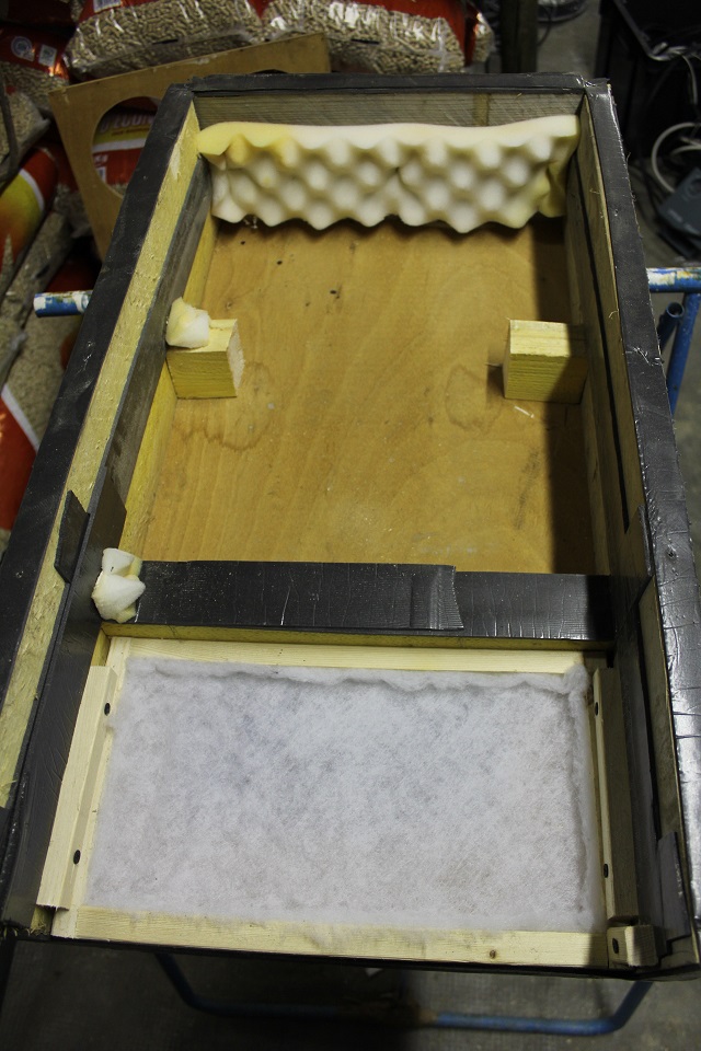

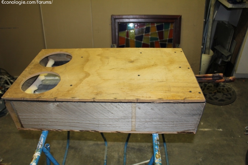

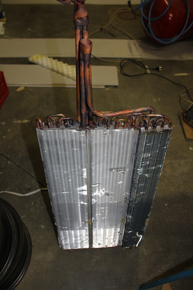

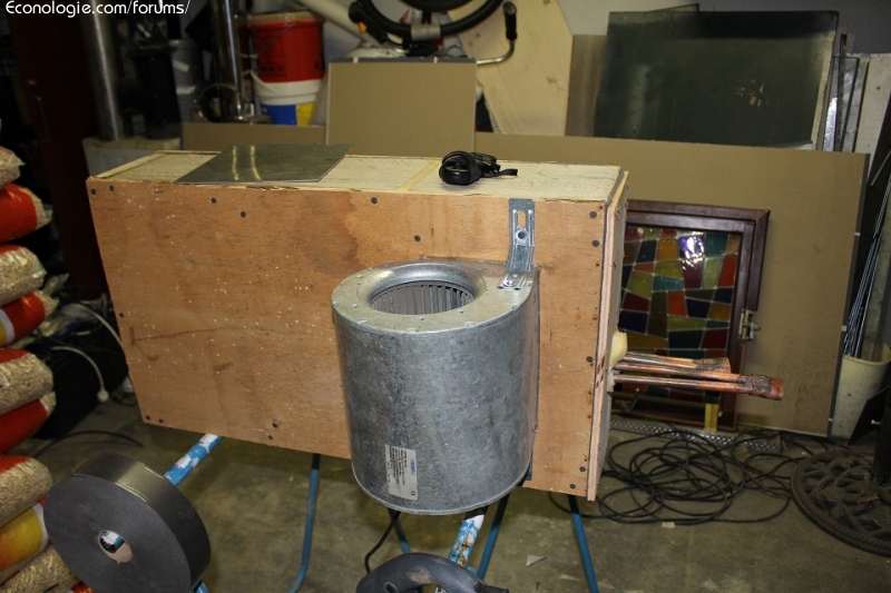

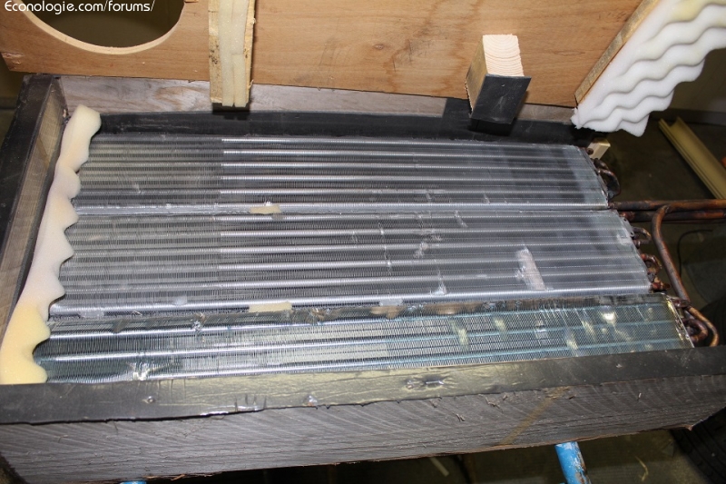

J'ai fini l'échangeur AIR/EAU de mon condenseur, j'attends le circulateur et je vais pouvoir remettre en route la chaudière.
Récupération d'un radiateur de clim et modification des passages de l'eau.
