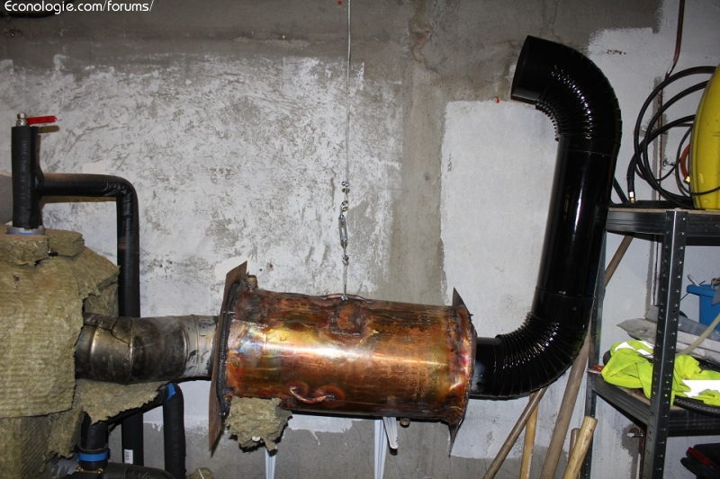

echangeur de chaleur
Heat Exchnager :
je ne sais pas où le coller ... c'est un DIY en libre accès et en anglais :
https://www.econologie.com/fichiers/partager3/1387373337tjCDJ4.pdf
Heat Exchnager :
Les absurdités d'hier sont les vérités d'aujourd'hui et les banalités de demain.
(Alessandro Marandotti)
G R E A T !
à noter on peut le faire en carré, ainsi qu'en tôle de 1.6mm pour le souder à l'arc avec baguette de 1.6, pour les points de soudure ... le mastic réfractaire ne marche évidemment que pour échange air / air;
pour échange avec de l'eau il faut souder tout le long des jointures, mais ça peut se faire en plaque de cuivre (ça s'achète en magasin toiture) ou du zinc (moins cher, se récupère sur les vieilles gouttières ...) ça marche aussi, l'avantage de ces matériaux c'est qu'on peut les braser avec une bouteille de gaz propane au "Chalugaz" : à l'étain !=) avec des tubes simples de cuivre ...
le filt d'étain fondant à 185°C (vu sur mon dernier fil acheté), l'eau ne monte pas à cette t°C, de toute façon il y a une soupape 3 bars qui protège de la sur pression qui se fait au-dessus de 100°C, soit 110°C (protection haute t°C classique des chaudières).
ça va condenser !=)
ça va condenser !=)

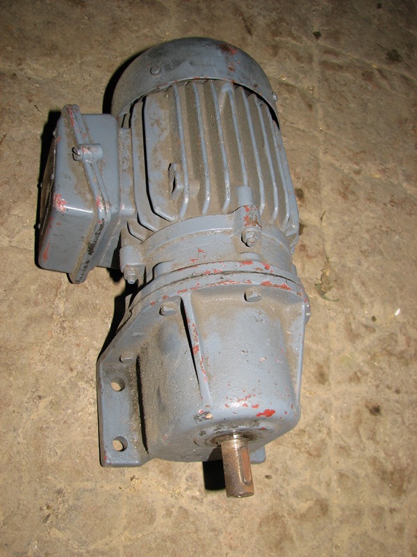

De mon côté je commence à rassembler petit à petit les divers éléments.
Après le ventilateur, j'ai le principal : le foyer.
Un tube de 95mm en 6mm d'epais, percé de 78 trous de 4
J'ai également le tube extérieur (en 140) et un collègue ma gentiment tourné 2 rondelles sur mesure afin de faire la fermeture du bout du tube côté du corps de la chaudière.
La plus grande sera soudé au bout du tube extérieur la plus petite sur le tube du foyer, ce qui permettra de prendre la tresse haute température en sandwich.
Et puis un petit moto-reducteur pour l'entrainement de la vis.
C'est un moteur tri de 180W que je vais alimenter via un variateur de fréquence ce qui permettra de faire varier le débit de granulé et éventuellement avoir plusieurs allures de chauffe.
A 50Hz il tourne à 95tr/mn ce qui doit être un peu trop rapide, je pense que je vais devoir ajouter une réduction intermédiaire en entrainant la vis par un système de pignons-chaîne.
