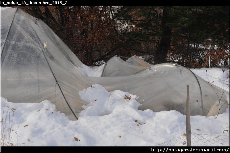

Actuellement on a de la tempête et cela s'avère beaucoup plus solide que la serre au final
(me fait ch............. Image c'te serre...)
Pas impossible qu'elle finisse par virer un jour.

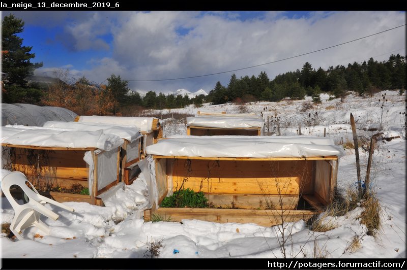

Le système a aussi l'avantage de pouvoir être ouvert au moins partiellement même en cas de chute de neige.... la preuve
Avec la neige impossible d'enrouler le taparel sur le dessus du coffre.
Du coup il est juste remonté et rabattu
Ce qui permet d'ouvrir le châssis en face avant du coffre et le reposer sur le taparel lui-même juste rabattu.
Simple et pratique
Pour les coffres BAS va falloir perfectionner le truc Image
Bon là au moins on est sur que les cultures seront protégées du gel Image

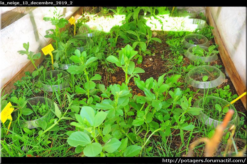

Enfin les -4.1 ne semblent pas avoir affecté les fèves, les pois et les radis.... et les (petits) choux mais eux c'est normal.
Le capteur étant contre la paroi peut-être gagne-t-on 1° au centre de la «baignoire«?

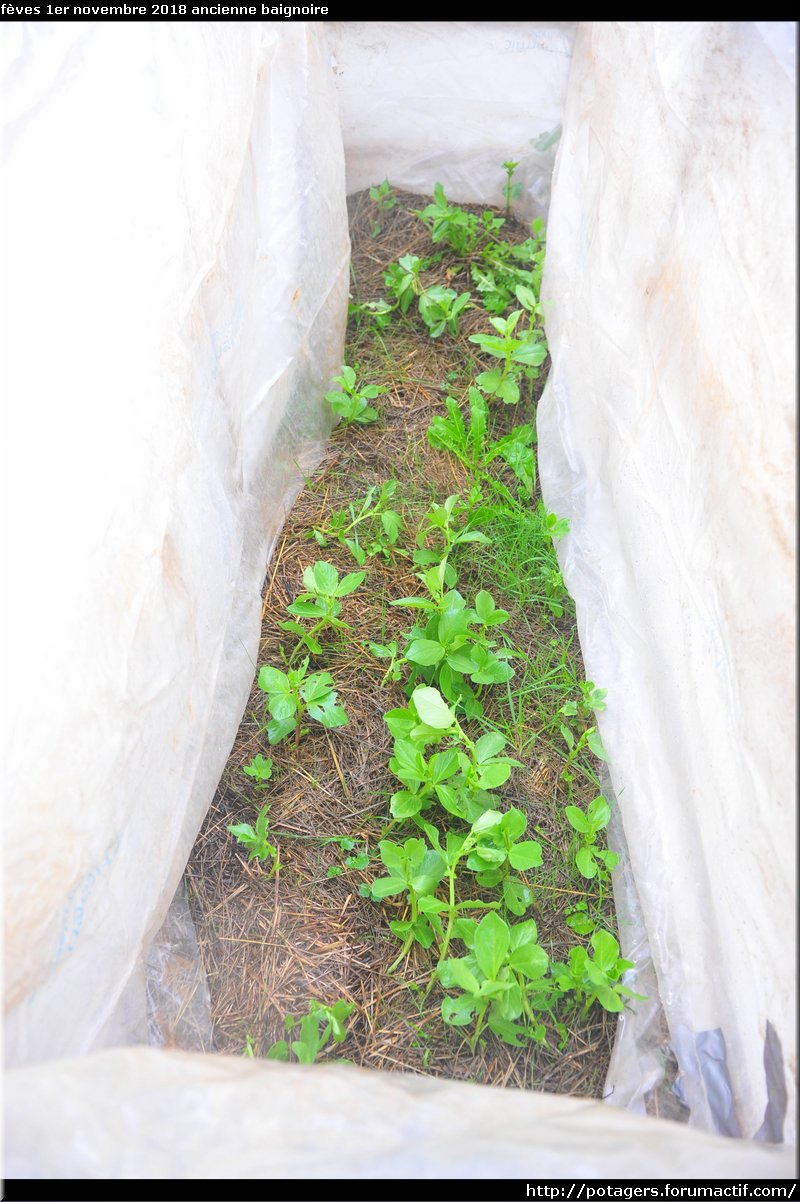

Tiens en classant les photos j'ai retrouvé celle-ci de l'an dernier 1er novembre 2018 dans le proto de l'ancienne «baignoire»
Les fèves n'avaient pas tenu le coup, mais elles avaient passé l'arme à gauche bien avant les -15 de la fin mars.
De mémoire aux environs des -8
