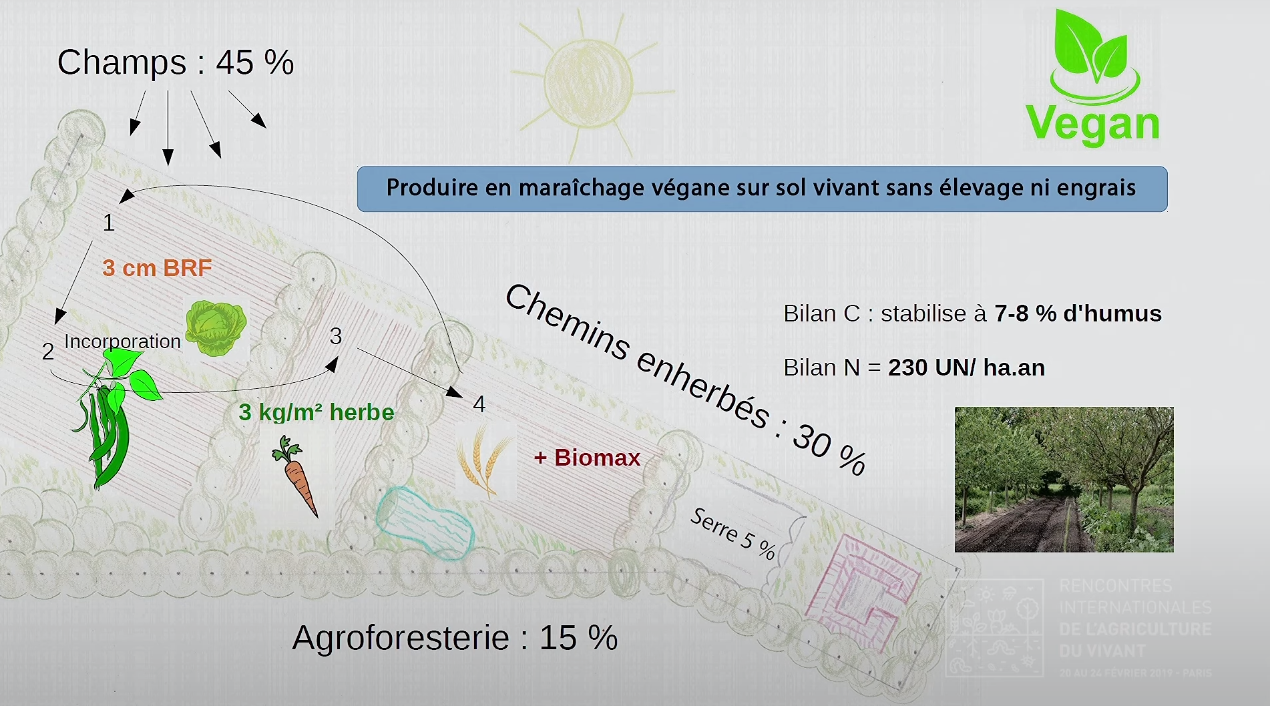

Sans le savoir je ne suis pas très éloigné du schéma auto fertile de Benoit Noel, sauf que je fais n'importe quoi ! :lol:
Je ne fais pas les rotations qu'il précise et je mets du BRF partout pareil tout le temps.
Je vais m'inspirer. :wink:
Bien que je ne ferais sans doute jamais de céréales.
et biomax cekoidon ? :shock:
