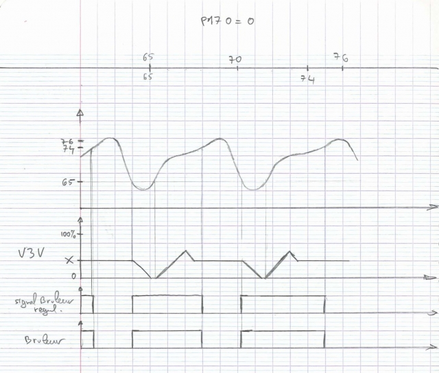

xian,
je pense que l'amelioration du cycle de ta chaudiere en longueur est surtout dûe a l'augmentation de temperature d'arret à 80° pour compenser le fait que la chaudiere est trop puissante.
on doit pouvoir faire mieux car chauffer a 80° de l'eau alors qu'on en a pas besoin dépense une énergie inutilement.
suite aux conseils de jazz et did67, j'ai fait des essais et passé quelques heures devant la chaudiere. je vous livre ici le resultat de mes observations et modification.
ATTENTION, mon cas est particulier et doit être compris et non appliqué directement à d'autres chaudieres. En effet, ma chaudiere est très légerement sous-dimensionnée alors que plusieurs cas discutés sur le forum concernent des chaudieres surdimensionnées.
Le raisonnement général reste valide.
tout d'abord, petit rappel sur les deux systemes qui gèrent la chaudiere et qui peuvent (le cas échéant) se contredirent (avec la régul TEM)
A-L'automate chaudiere: c'est la platine electronique placée sous le capot de facade. (ou sur les versions plus anciennes un vrai automate programmable industriel) Il gère principalement le bruleur et sa modulation plus d'autres truc qui nous interessent moins comme le remplissage depuis le silo, le nettoyage, etc.
il possede un afficheur sur le coté gauche du tableau de bord avec un bouton de validation et une molette de défilement située sur la platine elle-même.
B-La régulation de chauffage TEM: c'est le boitier situé au centre du tableau de bord et qui, comme son nom l'indique gère le chauffage de la maison et l'ECS en agissant sur les différents élements à sa disposition comme la ou les vannes de réglage, les circulateurs. elle a de nombreux capteurs qui la renseigne sur les differentes températures (int, ext, chaudiere, ballon, etc)
ces deux systemes agissent selon leurs propres parametres. cependant certaines conditions font qu'ils ne sont pas completement indépendants.
Je vais essayer de résumer les differentes conditions de démarrage et d’arret du bruleur de la chaudiere:
Démarrage du bruleur :
Il faut dans tous les cas la « demande » de la régulation TEM symbolisée par un « carré » a droite des chiffres des jours.
Cette demande s'active si la temperature chaudiere est inferieure au parametre (4-7) ET si aucune limite en abaissement n’a été atteinte : valeurs (3-3) et (3-4).
De plus, si l’arret précedent du bruleur a été provoqué par l’atteinte de la limite (P202) (automate) ET que la « demande » par la regul TEM est toujours présente, le bruleur redémarre à la temperature (P202) – 5°C.
Arret du bruleur :
l’arret du bruleur est fonction de deux évènements suivant l’etat du parametre P170 :
Si P170=0, (réglage usine) l’arret a lieu par disparition de la demande de la régul SAUF si la limite P202 à été atteinte avant.
Si P170= 1, la disparition de la demande de la regul est ignorée et le bruleur s’arrete uniquement lors de l’atteinte de la limite P202.
Concernant la disparition de la « demande » de la régul TEM, celle-ci intervient lorsque la témpérature chaudiere est superieure à [4-7]+[5-8] ou lorsqu’une une autre limite est atteinte : limite en abaissement, passage en mode été, etc.
Pas simple tout ça
je vous ai représenté 3 cas de figures pour illustrer mes propos et le probleme récurrent de l'oscillation de la V3V ainsi que le cas des chaudieres surdimensionnées.
je vous conseille pour bien comprendre ce qui se passe sur VOTRE chaudiere de tracer un axe des températures avec les valeurs des différents parametres de la regul et de l'automate comme en haut de mes schema. ça aide a comprendre ce qui se passe.
1er cas: ma chaudiere avant que je fasse taire les oscillations de la V3V. Comme mon P170=1, on voit bien que la disparition du signal de la regul est ignoré lorsque la temp atteint 74° et que le bruleur continue jusqu'a 77° (P202). C'est ce qui faisait que mes cycles était déjà assez long mais au redémarrage à 65°, ma chaudiere n'etant pas assez puissante, j'avais des oscillation dues à la protection par fermeture de la V3V à 65°
2eme cas: ma chaudiere apres modif des parametres: la modif principale pour eviter les oscillations a consister à faire redemarrer le bruleur avant qu'il ne redescende à 65° (provoquant en même temps la protection et la fermeture de la V3V) ceci a été obtenu par modification du parametre 5-8, portant donc la température d'arret du signal de demande TEM à 81°C. ma chaudiere atteint donc d'abord la limite P202 (legerement modifiée à 76°) qui arrete le bruleur. La limite de 81 n'est pas atteinte et donc le bruleur redémarre à P202 - 5° soit vers 71°. l'inévitable chute de température au redémarrage n'atteint quasiment jamais la limite de protection ([4-7]que j'ai mise à 63°) et donc la V3V ne bouge pas les cycles sont tres soft et sans perturbations
3eme cas: exemple de comportement (supposé car ce n'est pas mon cas) d'une chaudiere surdimensionnée. passez quelques heures devant et essayer de tracer les évolutions.
dans mon cas, l'ouverture de la V3V après protection faisait rechuter trop vite la température chaudiere; sur une chaudiere sur-dimensionnée, la V3V va quand même se fermer lors de l'inévitable passage en dessous de 65° (param[4-7]) mais elle va mettre trop de temps à se rouvrir et la température chaudiere sera déjà remonter trop haut raccourcissant les cycles alors que paradoxalement, la V3V aura été fermée une partie du temps, privant ainsi les radiateurs d'eau chaude.
Je ne donne pas de solution mais vous pouvez vous inspirer de mon cas pour résoudre également le cas des chaudieres surdimensionnées.
Arret du bruleur :
Pas simple tout ça
