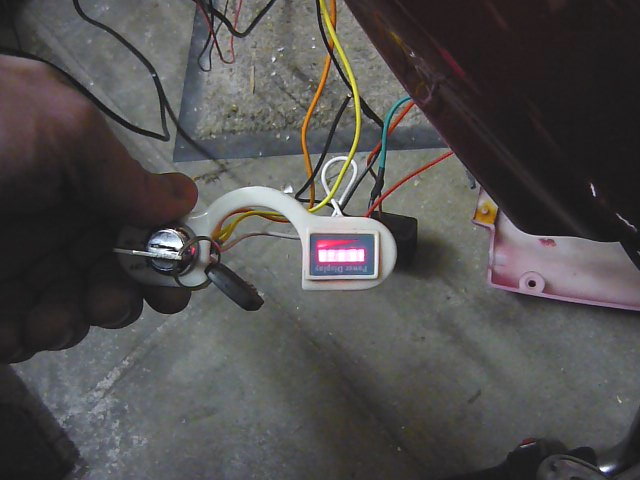

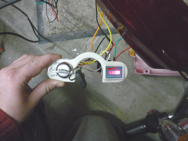

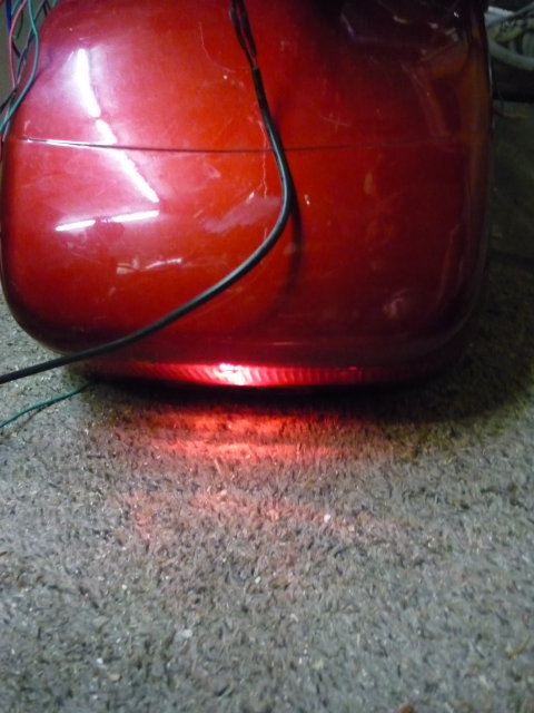

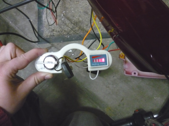

Tout semble marcher: y a juste le feu arrière et le klaxon qui font défaut pour le moment !!

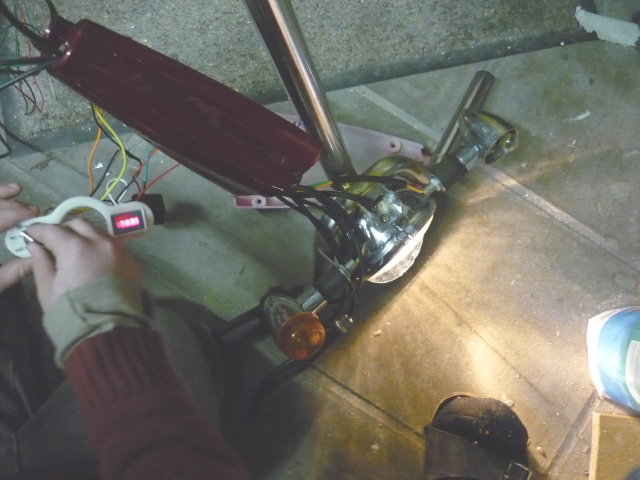

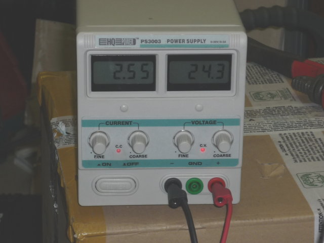

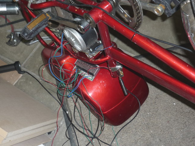

a) Le cablage à nouveau "fonctionnel" (sauf klaxon) et alimenté par une alim stabilisée:
b) La jauge de tension (assez instable mais fonctionnelle!!) :

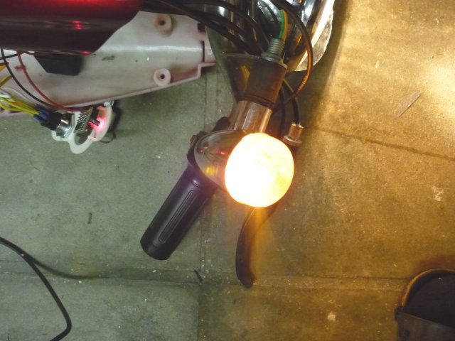

c) Le feu avant, les clignotants avant et le feu de stop:

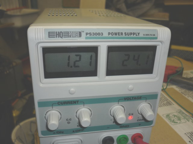

...leur consommation (élevée!! Presque 30W rien que pour le feu avant et clignotant, 10W l'ampoule de clignotant):
d) Le feu de stop:

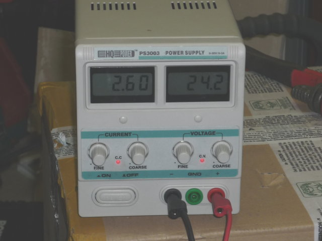

e) Et enfin, le plus important: la consommation moteur "à fond":
Me demandez pas à combien il tourne: pas à 2750 tr/min en tout cas...je dirais vers les 1000 RPM...Le tout doit être bridé par l'alimentation stabilisée limité à 3.0 A (le moteur est donné pour en consommer 11.5 en régime stabilisé)

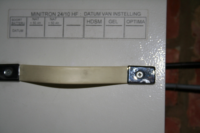

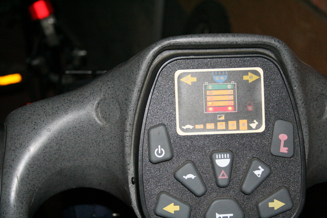

Si 4 batteries, la masse transportée augmente est il intéressant de doubler la quantité de batteries (la réponse objective est oui! après essais 40km possible) mais d'un point de vue rapport masse -efficacité théorique ? Par pure curiosité.

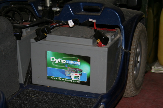

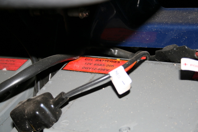

Autre aspect, j'aimerais utiliser un panneau solaire pour recharger les deux batteries principale (- lourds que les 2 batteries supplémentaires) quel panneau, quelle puissance? La + grande possible et comment procéder pour la régulation sachant que se sont des batteries gel voir photos …

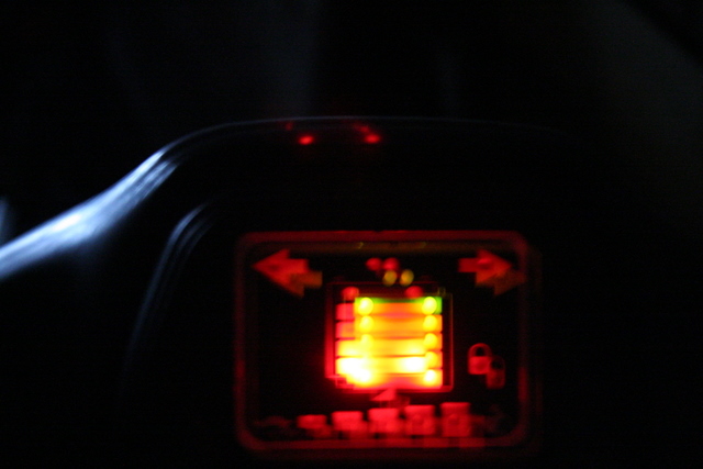

L'indicateur de Charge en marche, désolé pour le flou

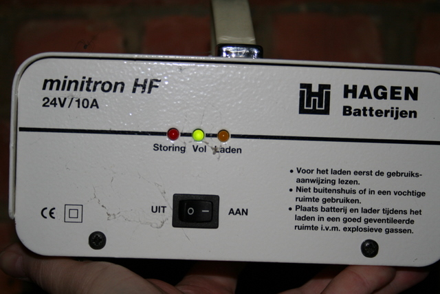

Le chargeur vue dessus
Le chargeur vue face
Une des deux batteries
Et sa puissance "donnée"
Le tableau de commande on distingues les leds qui s'allume en série lors de la charge extérieure
Merci :P
