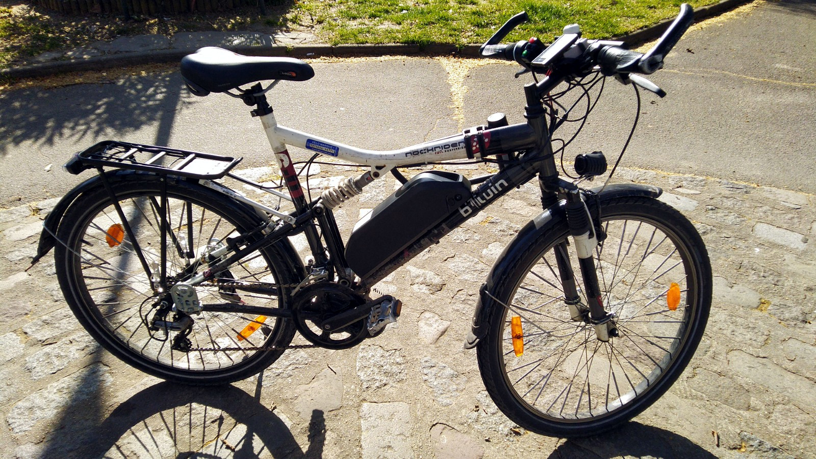

Bravo, belles évolutions et beau travail ! Image
Finalement c'est une bonne base de bricolage, un Rockrider 6.0. :D

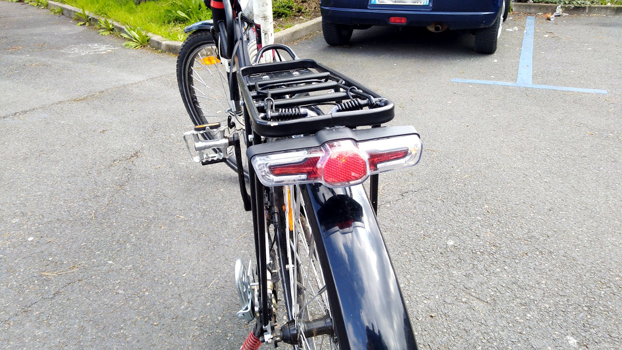

Pour ma part j'ai ajouté un porte-bagages et des cale-pied rabattables (pour mettre un siège enfant amovible quand je conduis ma fille à l'école).
J'ai aussi ajouté l'éclairage avant/arrière, un feu de stop (piloté par les leviers de frein), des clignotants, le klaxon.
Mais je n'ai toujours pas remplacé l'amortisseur. :roll:
Vidéo de fonctionnement du klaxon :
Voilà un peu plus de 1000 km parcourus depuis l'électrification de mon vélo il y a 6 mois, le 21/10/2020.
D'après le compteur :
- 1027,2 km parcourus
- 85h21 d'activité du vélo (inclut les arrêts, les pauses, les feux rouges, les stops, etc.)
- 12 km/h de moyenne (c'est pas énorme, mais c'est normal vu tous les arrêts et les vitesses réduites en forêt)
- 50,9 km/h de vitesse max atteinte (heureusement que les freins et les pneus sont bons !).
Je suis toujours super content de cette électrification :D , et des usages qu'elle a permis : je suis à Vincennes, et je n'ai plus de souci à grimper sur les hauteurs de Montreuil ou de Fontenay-Sous-Bois avec ma fille de 8 ans sur le siège enfant à l'arrière. De même il y a des endroits que je jugeais trop loin auparavant et je prenais la voiture, alors que maintenant je prends le vélo (ex : Chennevières-Sur-Marne, Ormesson).
De plus, on va quasiment partout avec cet engin : route, forêt, pelouses, terrains vagues, etc.
Pour se rendre au taf ou conduire la crapouille à l'école, c'est moins stressant que la voiture (quand il ne pleut pas). C'est appréciable.
Par ailleurs, j'ai pas mal réduit mon nombre de passages à la pompe à essence chaque mois. Le télétravail y a beaucoup contribué, certes, mais le vélo n'y est pas pour rien.
Bref, aucun regret, c'est bien adapté à mon contexte urbain et périurbain, et c'est top.

Une bonne base de bricolage oui...C'est à dire si on remplace les éléments de base un par un...au final il restera le cadre ! :mrgreen: :mrgreen:
Pas sur que j'aurais choisi le même modèle vu le temps passé à améliorer le mien mais quand on aime...et pour un full suspendu c'était quand même le premier prix.
Jolie évolution et travaux aussi ! La vache tu roules beaucoup ! J'en suis à 900 km en 2 saisons !
Ah je vois que tu as mis les même cale pieds passager que moi, bien !
T'as pas encore changé l'amortisseur ? Pardon le ressort arrière ? Penses y tu verras c'est le jour et la nuit...
Bonne idée les gardes boue, je vais sérieusement y réfléchir depuis que j'ai un boitier de batterie troué...pardon aéré ! :cheesy:

Je vois que ton porte bagages est fixé sur le bras oscillant ? Je n'en ai jamais trouvé des comme ça.
Tu peux me donner le lien ou la référence ?
Par contre je ne sais pas si les clignotants c'est une bonne idée...pour la maréchaussée si tu vois ce que je veux dire ? :mrgreen:

Pour le siège enfant, il est amovible, à fixation rapide sur le porte-bagage (marque Polisport Guppy)
Pour le porte-bagages, je l'ai acheté sur AliExpress. Le lien que j'avais ne fonctionne plus, mais en voici un équivalent : https://fr.aliexpress.com/item/1005002193495845.html
La fixation sur le cadre-haubans est une adaptation maison :
J'ai acheté un tube en aluminium de 1cm de diamètre chez Leroy Merlin, j'en ai coupé 2 morceaux aux dimensions qui me convenaient, et j'en ai écrasé et percé les extrémités. L'attache sur les haubans se fait au moyen de colliers d'attache de tuyaux achetés sur Ali : https://fr.aliexpress.com/item/33005926259.html

Ah oui il me semblait bien que c'était pas la même couleur ces tubes ! Merci pour les explication car j'ai un autre full suspendu que j'aimerais passer en biplace mais c'est un alu donc je peux pas souder dessus !
Merci pour le lien, mais ton montage, pas sur que cela conviennent au mien qui va sur ses 30 kg ! Par contre ma poutre soudée je l'ai testé avec mes 90 kg ça tient ! :mrgreen:
T'as quand même mis une sangle de sécurité ! J'aurais fait pareil...car les chiffres donnés par le chinois...euh...comment dire...faut pas mettre la vie de son enfant dessus !
Marrant le design du siège enfant ! J'avais jamais vu des comme ça
