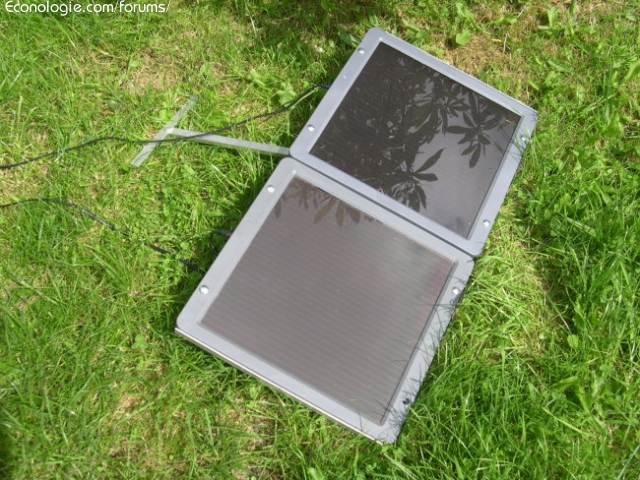

- 2 panneaux silicium amorphe de 5W en parallele : https://www.econologie.com/shop/panneau ... p-109.html

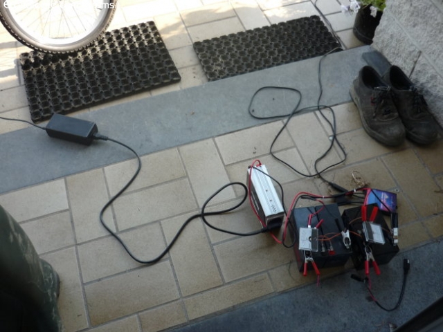

De gauche à droite:
a) Accus LiIon 24V 8Ah = 24 * 8 = 192 W.h stockés
b) Chargeur LiIon
c) Onduleur convertisseur 12V vers 230VAC à sinus modifié (faux sinus) de 300W
d) 2 accus cycliques au plomb 12V 7Ah qui font tampon = 2 * 12 *7 = 168 W.h stockés (j'ajouterais 2 autres accus prochainement)
e) au dessus, tronqué, le régulateur solaire

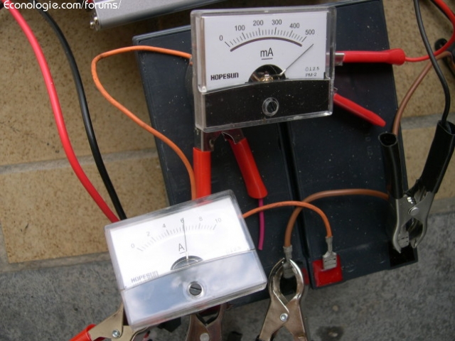

J'ai ajouté 2 ampèremètres galvanométriques afin de voir les ampérages d'entrée (depuis les panneaux solaire) et sortie (vers l'onduleur) :
On peut lire (plein soleil) :
a) pleine déviation sur l'entrée solaire soit au moins 7W d'entrée solaire
b) Un peu plus de 6 A en consommation disons 6.2 * 12 V = 75W environ en sortie
On voit de suite (rapport de puissance de 10) qu'on ne pourrait pas recharger en direct à moins d'avoir 10 fois plus de panneau solaire: les accus au plomb sont donc indispensables!

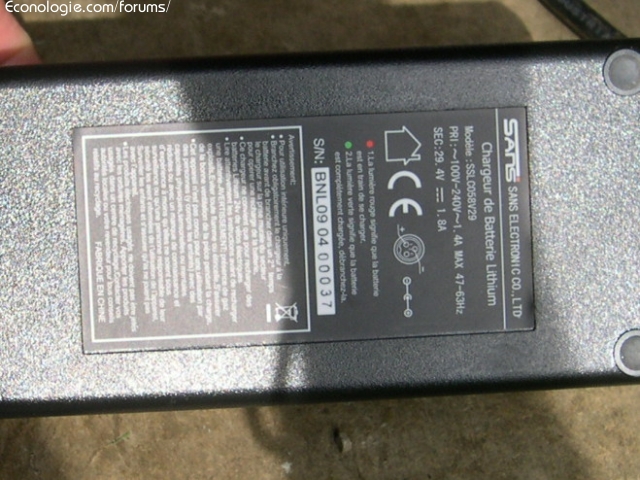

Le chargeur LiIon employé est celui fourni avec le vélo :
Il sort donc (1er phase de rechargement d'une accu LiIon = fort ampérage) 1.8 A sous 29.4 V = 53W "dans" la batterie.
Le rendement onduleur + chargeur est donc de 53 / 75 = 70% ce qui est tout à fait honorable du fait qu'il y ait 2 transformateur en série et qu'on passe par du 230V AC (racine de 0.7 = un rendement moyen par transformateur de 84%) !

A) Elements du "kit solaire"
Tous les produits du "kit de solarisation" (sauf l'onduleur que vous trouvez partout) sont issus de la boutique rubrique solaire :

B) Photos (c'est le bordel, normal ce sont des essais, je ferais un montage propre après):
De gauche à droite:
b) Chargeur LiIon

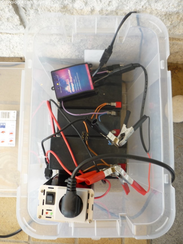

Voila le montage "presque" final est fait:
a) j'ai ajouté une batterie (2 * 12 Ah + 2 * 7 Ah)
b) j'ai trouvé une boite (plastique transparent en attendant mieux)
c) j'ai supprimé les galvanomètres (bordel)
d) tout est fermable avec le couvecle de la boite (regardez pas les couleurs de fils c'est de la récupe de machine à laver!!)
La charge est en cours, j'espère arriver au bout de la charge du vélo (les plombs sont chargées à bloc).

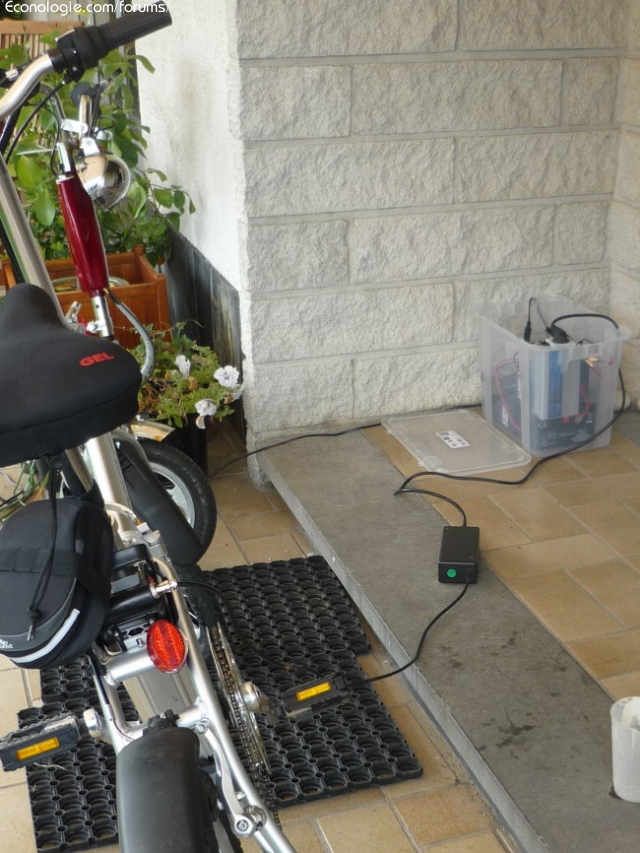

Le dernier essai est concluant:
Début : 17h
Fin: entre 21h20 et 21h50
Durée: entre 4h20 et 4h50.
