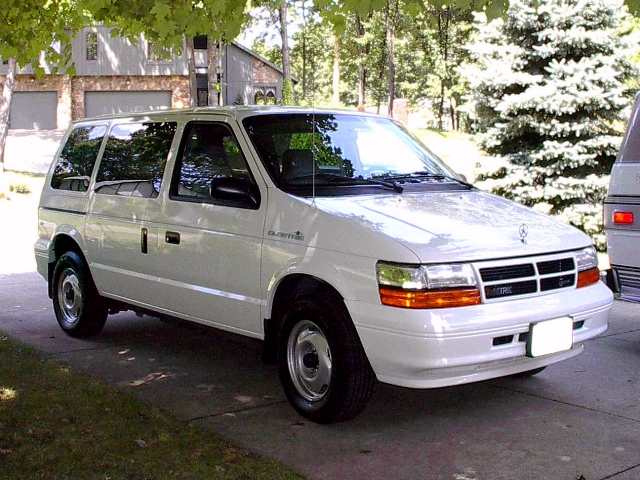

Petite précision: le RAV4 EV n'est pas un 4x4.
Certes il s'agit d'un véhicule lourd, volumineux et peu aérodynamique. Cependant, il est l'un des VE les plus habitables ayant été produits avec le Chrysler / Dodge TEVan :
